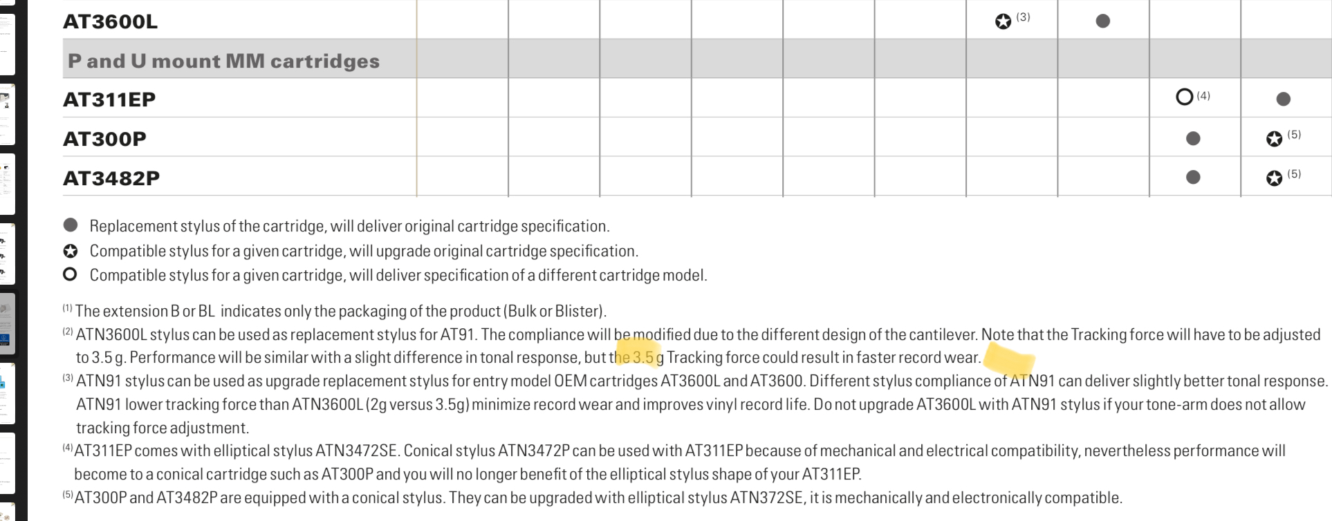

Det er forskjell på 3.5 gram og 2.g Audio-Technica advarer i sin egen brosjyre mot å bruke 3600 og anbefaler 91R nettopp pga nåletrykket. Selvsagt må man ha nok trykk til å spore og unngå slingring så det er bedre å ligge i øvre del av anbefalt område
. En stivere stift må ha høyere nåletrykk for å ikke feilspore. Det gjelder uansett slipninger.
