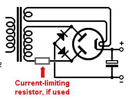

Hvis alle rørene er taget ud og der stadig er brum på udgangen, er der kun muligheden for overførsel fra nettrafoen til udgangstrafoen. Og uden ensretter, må det være 50Hz. Uden røret monteret bør 100Hz ikke kunne forekomme:
Eventuelt kan dioderne fjernes for at teste?
Check også trafoernes orientering i indkapslingen. Det er ikke sikkert den passer fint med logoerne....
Vis vedlegget 925775

Så er det dioderne, jeg ville sno de to sorte ledere der går fra trafoen til ensretteren...
Uden røret er det en negativ PSU, det kan give de 100Hz pulser i strømtrækket og det er i de sorte ledninger...
