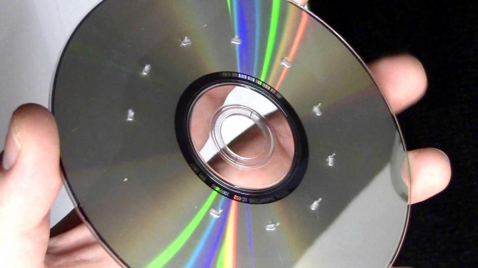

Jeg benytter en CD plate som er pålimt karbonfiberbørste i et spesielt mønster. Denne fungerer meget bra og har reddet flere spillere fra elreturen her i gården. Væske sammen med en plate har jeg liten tro på.
Har også en slik. Fungerer veldig bra. Snurrer vel i rundt 20 sekunder.

Min ser slik ut, på rensesiden
