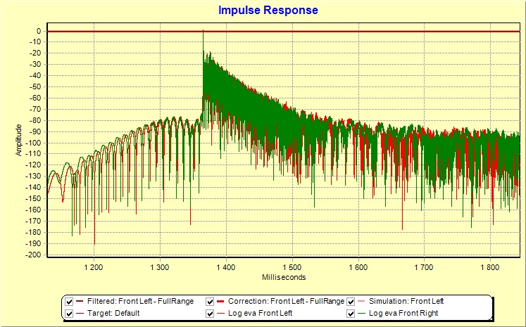

Jeg har selv gått for Audiolense som er en ren softwareløsning med mulighet for lange FIR-filtre.
Årsaken til at jeg gikk for det programmet var fordi det var den eneste løsningen jeg fant som har kapasitet til ordentlig frekvens og tidskorreksjon i nedre bassområdet, noe om gir mulighet til å bruke høyttalerene som aktive bassabsorbenter i et frekvensleie hvor akustiske bassabsorbenter er lite effektive. Samtidig er programmet fleksibelt i forhold til tidsvinduer både ved frekvenskorrigering og tidskorrigering.
En av ulempene man leser om ved å bruke så lange tidskorrigeringsfiltre er preringing, men det synes jeg AL har løst fint.
Her er et av filtrene jeg bruker i dag. Det er ikke perfekt, men preringingen er nede -80db til tross for at jeg korrigerer 10 perioder ved 20hz og det må jeg være fornøyd med.
AL bruker kun en måling for hver høyttaler i lytteposisjon noe som også er omdiskutert, men jeg har ikke funnet noen praktisk bakdel ved å gjøre det på den måten, så lenge man har ressursene som Audiolense tilbyr tilgjengelig. Vil man ha bredere sweetspot har man mulighet for det også.
