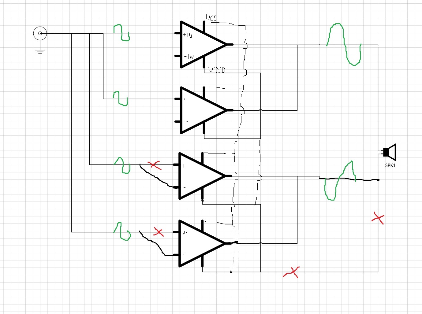

Med brokobling får du summert effekten fra to forsterkere. Det kan være et alternativ til å kjøpe en dobbelt så kraftig forsterker. Legg merke til at det er effekten som blir doblet. Ikke strømmen eller spenningen. Ikke i pose og sekk altså. En brokobling stiller større krav til at forsterkerne er identiske enn om det er en forsterker i hver kanal.
Ved brokobling dobles spenningen ut. Den ene fasen (for å kalle det det) svinger like mye negativt som den andre svinger positivt. Siden effekten er proporsjonal med kvadratet av spenningen (Plast=U^2/Rlast), blir effekten 4-doblet.
Men det gjelder for en ideell forsterker. I praksis noe mindre en 4x effekt.

Med brokobling er hensikten å kombinere de to forsterkerene til å gi summen av effektene. Jeg ville ikke gamblet med to forsterkere for å få 4 x effekten.

Hvordan gjøres dette i praksis om man har 2 stereotrinn?
Er det det samme, som å fore 2 stereotrinn med samme signal, og å føre + fra begge og minus fra begge trinnene til høyttalerene.
I utgangspunktet er det riktig. Men i praksis er det ikke uten videre særlig lurt, i tilbakekoplingen sitter ofte en eller annen form for dc korigering, en liten forskjell hær og resultatet er masse strøm mellom forsterkerne. samme med litt forskjell i forsterkning ved null signal er alt lykke, men ved signal blir det noe helt annet.
2% av 40 volt ut 0.08v er en mulig differanse på utgangen mellom forsterkerne bare pga toleranser i noen motstandsverdier. Og strømmen mellom disse er avhengig av indre resistans ( dempingsfaktor ) og signalnivå FYFY i praksis. da er det bedre å gi samme signal til to like og belaste med forskjellige elementer eller høytalere.

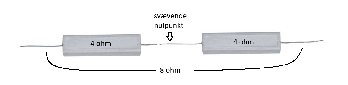

Ved brokobling ser forstærkeren den halve impedans, dvs en 8 ohms højttaler ses som en 4 ohm.
Og det er fordi de 2 forstærker kanaler sidder i serie (med den ene kanal fasevendt)
Effekten i 8 ohm er den dobbelte af 4 ohms effekten, dvs at hvis forstærkeren yder 2 x 100 watt / 8 ohm og 2 x 150 watt 4 ohm, så vil den yde 1 x 300 brokoblet.
Forstærkerkanalerne ser enheden som 8 ohm der er som 2 stk 4 ohm med et svævende nulpunkt, derfor ser hver forstærker den halve impedans (4 ohm)
Dæmpningsfatoren får man ved at dividere udgangs impedansen på forstærkeren (f.eks 0.1 ohm) med højttalerimpedansen.
8 /0.1 = 80 (Dæmpningsfaktor 80)
Når forstærleren er brokoblet/serie forbundet bliver udgangsimpedansen 0.2 ohm og det ser så sådan ud:
8/0.2 = 40
Fordelen ved brokobling er billigere komponenter fordi de kan køre på lavere spænding.
Vis vedlegget 1103485
8/0.2 = 40
Drister meg til den matematiske utledingen av det du så fint forklarte 🤓. Og hvorfor forsterkerne ser halve impedansen.
P
phaselineær
Ja den ene sinuskurve skal bare vendes og enheden mellem de 2 plusser :)

Strømmen forbliver den samme som hvis man serieforbinder 2 batterier, men idet impedansen ses som den halve kræves der den dobbelte strøm ved brokobling

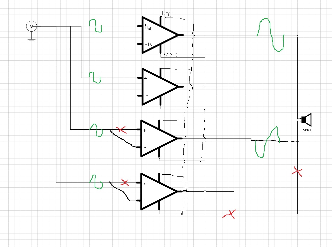

Helt riktig, derfor burde forsterkere som kan brokobles konstrueres for å tåle enda mer strøm slik at man kan oppnå 3-4P.
4P er det virkelige potensiale. Jeg tok opp dette i en annen tråd, skal se om jeg finner den :)
Eksperimentet der var om man kunne paralellkoble og brokoble en 4ch samtidig til en monoblokk for å oppnå sann 4P.

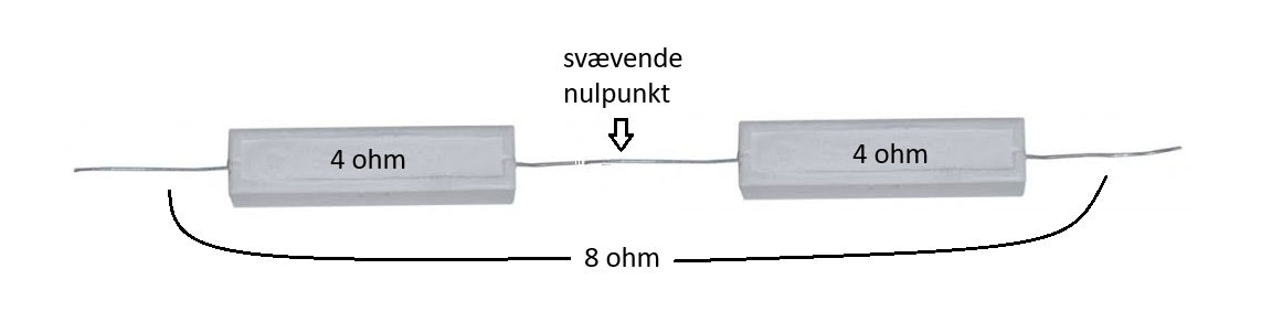

I dette tilfellet vil ikke forsterkerne se halve impedansen siden strømmen deles mellom de to paralellkoblede forsterkerne.
Denne vil da være brokoblebar i 2, 4 og 8 ohm, effektene man vil oppnå vil teoretisk være:
1300W/2200W i 8/4 ohm per amp
5200W i 8 ohm brokoblet
8800W i 4 ohm brokoblet 🥳
teoretiske tall
