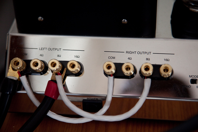

Jeg fant dette bildet i en annen tråd.
Her kobles to kanaler sammen for å få høyere strøm kapasitet.
Hva skjer hvis man da brokobler to forsterkere som er koblet sånn ? Altså 4 amper til mono 🤔

Ser ut som forsterkeren er satt til "mono" så jeg skjønner ikke helt spørsmålet. Mono er én kanal så å koble kabler fra en kanal der ikke virker til en der virker er litt snodigt. Vet ikke hvilken forsterker det er heller, hør med fabrikanten kanskje...

Du risikerer brændt forstærker. Hvis den ikke er konstrueret til meget lave impedanser.
Armand
13.08.2005
3.676
9.948
Kongsberg
Det blir motsatt av det Dossel sier.
Man har nå to kanaler som hjelper hverandre og de trenger bare å levere halvparten av strømmen hver.
Men det er lurt å sjekke med leverandør før man gjør slike triks.

Direkte parallellkobling av to kanaler er vel ikke helt stuerent.. brokobling er godt kjent, men da er de laskene feilkoblet...
Det kan se ut som det er trafoer på utgangene, og i så fall er parallell OK. Ellers enig med deg.
jane
27.06.2004
3.441
1.709
I rørforsterkere er det stuerent å parallellkoble.
Det finnes mange eksempler på det, Mac MC275 er en klassiker.
