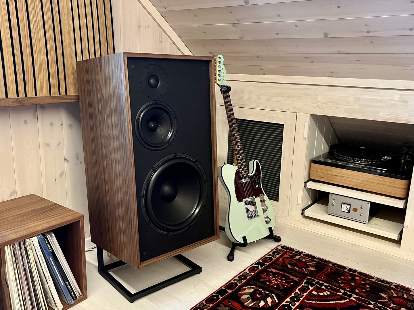

    Etter flere byggetråder i vinter med slanke høye"talere" i fokus, er det på sin rett at våren innvies med en mer tradisjonell og klassisk modell🤓🎵🎶.
    Dette vil bli en spennende 3-veis aktivt delt monitor med en solid plateforsterker i ryggen (hypex fusion fa503).
    Alle elementene er fra Scanspeak sin Revelator-serie: Diskant 2908/71400 , mid 18m/8631T00 og W 32W/8878T11
    Finnish på kassene vil være lik Moelva og Arc deco.- En fin sammensetning av valnøtt-finér og gjennomfarget svart mdf😊

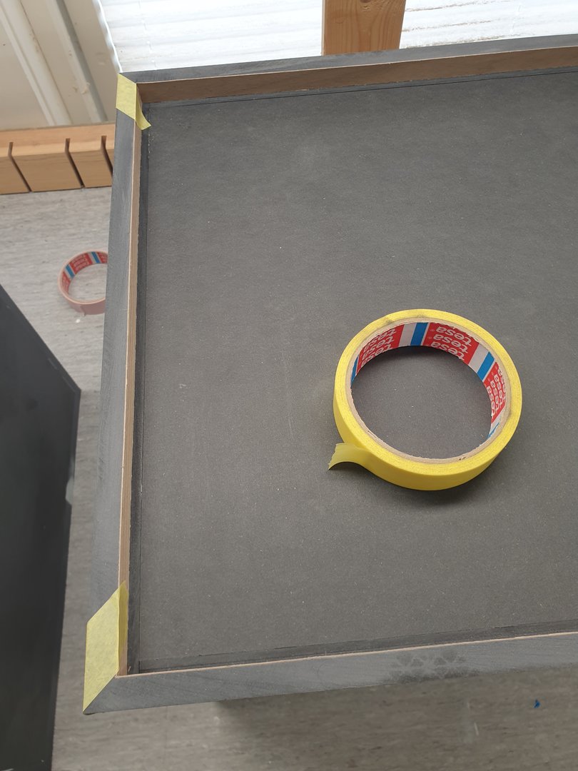

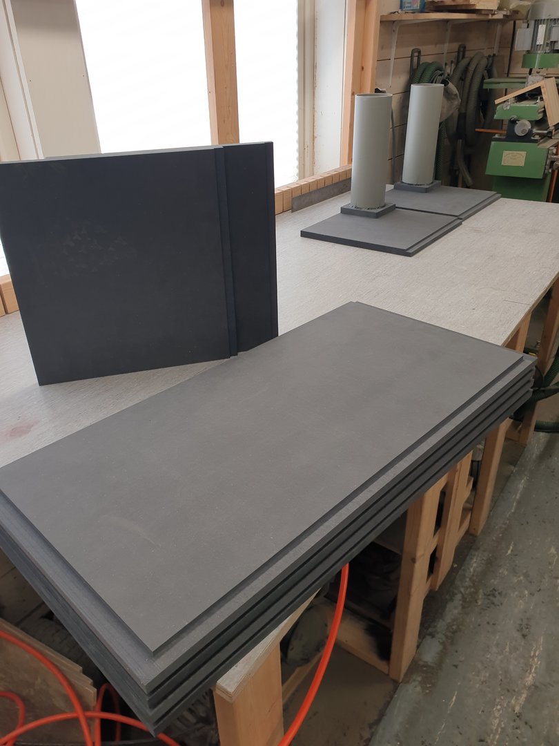

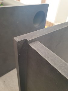

    19mm gjennomfarget svart mdf i all utvendig kledning. Falsen foran er for å gjøre front optisk nettere. Ferdig finert vil omramming av frontramme være elegante 15mm og ikke 21mm som fort kan bli litt "klumpete".
    Bassporten blir senket ned i bunnplate + tynn omramming som støtte og forsterkning.
    Frontbaffel limes slik at den frukter med innvendig fals.

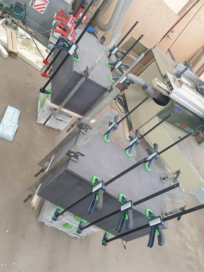

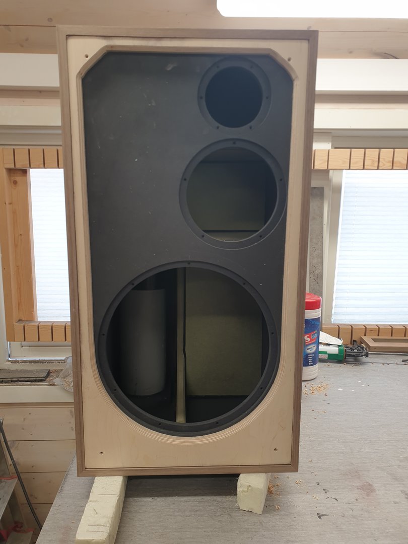

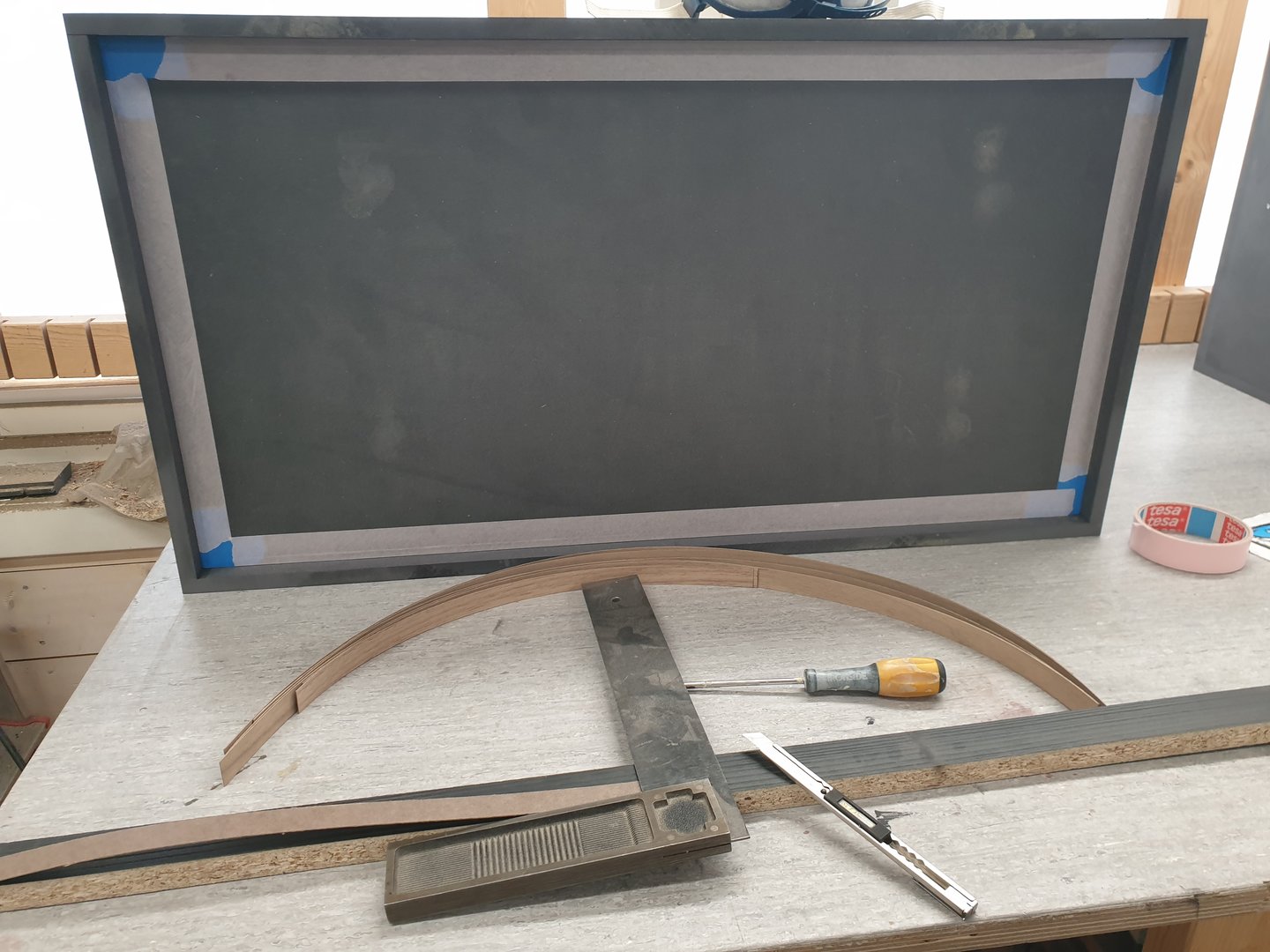

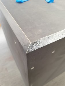

    Mens jeg venter i spenning på resultatene fra Tysvær 🎵🎶, må man jo sysle med ett ell annet for å få tiden til å gå. - Og det har den jammen gjort også😄. Har tilpasset all avstivning, tørrmontert en rekke ganger og til slutt forboret, limt og skrudd.. og selvfølgelig fuget alle skjøter med tec7.

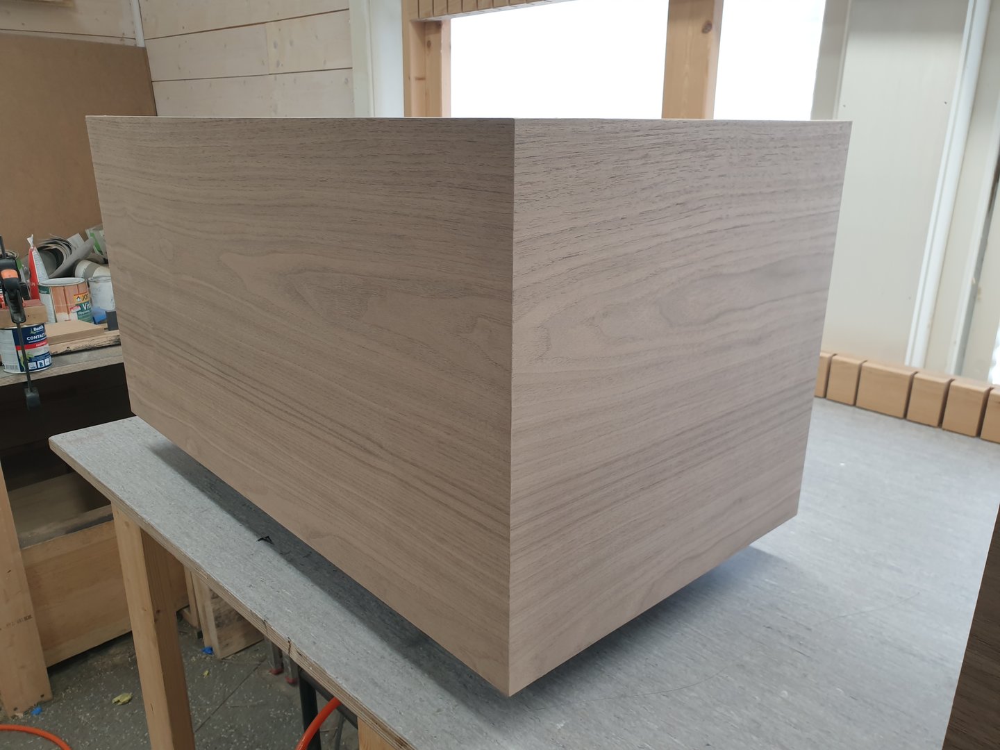

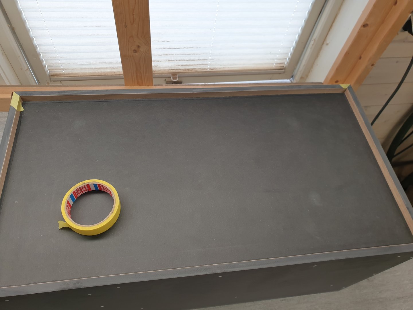

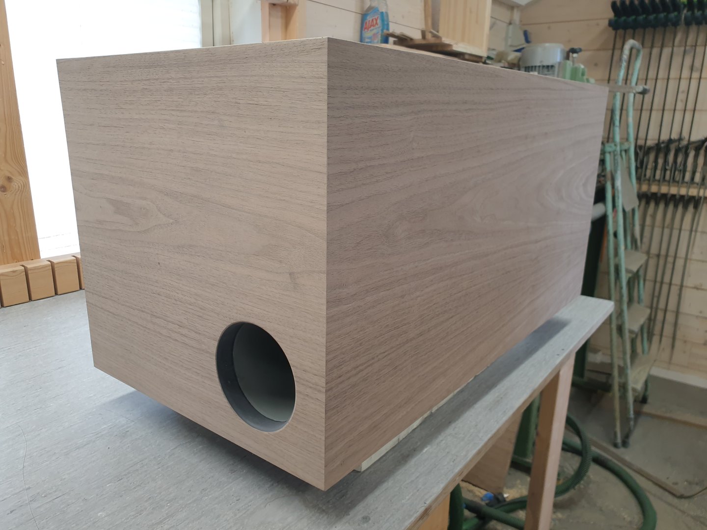

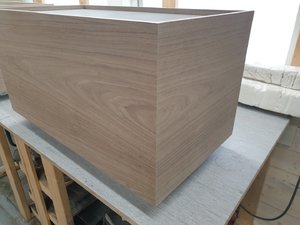

    Alle kanter er flushet og "hull" over listrskuer er sparklet med 2-komponent sparkel.
    Maskerer for å slippe søling med kontaktlim.
    Starter med å finere innvendig
    Deretter maskere 45° all over
    Resten fineres etter en god lønsj🥪🥪☕😃

    Dette er vakkert. Mønsteret i fineren som følger over kanten og fortsetter 😍

    Sniker inn en drøss snekkerspørsmål:
    Hva tenker du er fordelen med å fuge skjøtene innvendig? Er det strengt talt nødvendig?
    Ser du skrudde i tillegg til å lime. Virker lurt da det blir en ekstra hjelpende hånd. Og det gjør ikke noe så lenge det skal fineres. Men det hadde vel funket like fint med plugger og press?
    Har du noen fineringstips? Du bruker kontaktlim? Synes kantene foran og på innsiden ser ekstra vanskelige ut. Jeg har 6 digre flak med valnøttfiner på backing jeg ikke tør å bruke i frykt for å ødelegge dem 🙄😂
    Er det mer kritisk å lime kryssfiner med hvitlim enn mdf da mdf er glattere/flatere?
    Og hvis man først har fått en liten lekk sprekk, vil fjertingen gi dårligere lyd eller er det hifi paranoiaen som slår inn? Fuging invendig er jo litt av poenget her.

    Er nok ikke nødvendig med fuging, og særlig da dette er en portet løsning som da ikke blir utsatt for de samme trykkbelastninger som en lukket konstruksjon.. men jeg gjør det allikevel 🤓 etpar tuber tec7 og en liten halvtime er heller ikke all verden.
    Plugger og press funker fjell det 👍. Men det å overføre lamello/plugger/domino fra skjellet til vegger er også litt av kunststykke. Og siden de skal fineres er dette en flott løsning siden det kan jobbes fortløpende uten det må stå i press etter enhver operasjon.
    Om fjerting gir dårligere lyd? Kommer vel ann på fjertens størrelse det???

    Utrolig fin finish 😎. Dette er ikke jukse finer. Ble kjempe fint med olje. Hvor for man tak i slik finer, og er den krevende å legge på?
    inselwind
    Hobbyselger
    05.05.2012
    2.459
    16.230
    Toten
    Finèren heter Decoflex. Den kommer i store ark i str 1240×2500mm.
    Kan benyttes både trelim og kontaktlim 😊
    Kan kjøpes igjennom byggtorget, maxbo, møbelsnekkere etc.. koster vel ca 2-3000 per ark, avhengig av type tretype du ønsker
