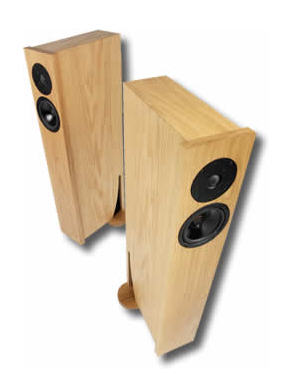

Nei, dette er prototypen. Den ferdige modellen ser litt anderledes ut.....

Du har helt rett, RoDa. Der er´n! Personlig ønsker jeg meg storebroren HL-1. Men den har omtrent like høy WAF-faktor som en trafostasjon, så det spørs.....

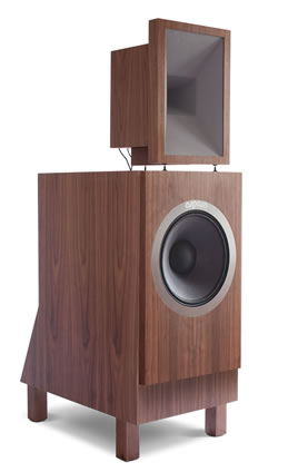

Klarer ikke å finne et annet ord enn stygg-pen for H1. Jeg liker den, av en eller annen grunn.

Dette merket har da eksistert en stund nå.. Husker jeg sikla litt på det på nett i fjor sommer ihvertfall jeg.. Utvilsomt rått design på HL-1, men de ligger jo på ca 6000£. :)
At den ligner på JBL Array kan jeg være halvveis med på, den har jo vertikalt baffelløst horn oppå kassa, en diger kasse og digert element. Der slutter likhetene synes nå jeg. Selv sikler jeg på Array jeg da.

HL-1 koster nok noe mer enn 6000, det står 7999£ på hjemmesiden!

Hvis man ser på baksiden av den nye HL6 der så ser man den vs splitten. Det er en spesiell port.
Iallefall på en transmisjonslinje høyttaler! Jeg har sett den før.
Er brukt også av Bob Smith (SP tech, Aether Audio) i hans toppmodell Revelation.
Dette er en seriøst spesiell portkonfigurasjon som om den er gjordt korrekt lager ett sinnsvakt trøkk i de dypeste
frekvensene. Akkustisk, tror den 6 tommeren at den er på 12 tommer, ca.
Det er mulig det er her Aspara har funnet den økte følsomheten i denne nye utgaven, bl.a. ???

Det er visuelt likt ja, men jeg tror muligens det er mer forskjeller ute å går også.
Forsmann er en tunet utslokningslinse, hvor elementa svinger selv ved lave frekvenser...
TL porten er en tunet LF booster, hvor elementet presses til å stoppe sin bevegelse...
Formen kan sikkert være fellesnøkkelen. Fiffige saker uansett! :D
