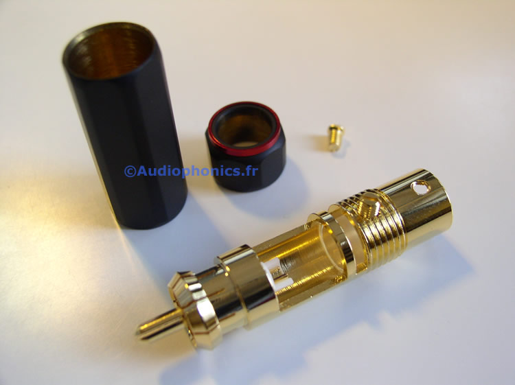

Her er bilde av RCA-pluggen som er veldig vanlig å selge, kan se ut som at den under er en no-name kopi av en Furutech plugg. Det er lodding i senterlederen, antar skjermen skal loddes også. Samt så er det en setteskrue som jeg kanskje synes vil utsette kabelen for endel skade, den skal iallefall ikke komme ned til senterlederen. Antar tanken er at den bare går ned i isoleringen et stykke, for å holde kabelen bedre på plass. Tror jeg finner en litt enklere RCA plugg hvis jeg skal lodde sammen RCA-kabel :)
sakset fra en fransk nettbutikk med mye utstyr Audiophonics - C?bles, Amplificateurs et Accessoires DIY

Jeg kan vel droppe å bruke setteskruen (kaste den), og lodde fast kobberskjermen til den hylsa, eller -polen ?
Ganske pene og solide plugger ellers, bortsett fra at jeg ikke liker setteskruen (som er gjemt innenfor den sorte delen) .

Tror nok både senterleder og skjerm skal loddes på de Furutechene/kopiene. Skruene er nok kun men som strekkavlastning. Tror ikke det er meningen å skru dem ned i skjermen på kablene heller. Vil du ikke bruke settskruene som strekkavlastere, så tror jeg det er lurt å bruke lim eller noe, eventuelt velge en annen type. Jeg har prøvd lignende plugger og synes det verste med dem er at det er så mye gods, at man må varme lenge for å få skikkelig loddinger, og dermed mye nedsmelting av isolasjonen (går greit med pluggene hvis de har Teflon).

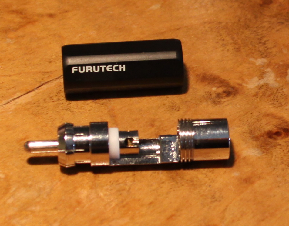

Furutech får ganske mye skryt for kablene sine. For RCA så er det visst noe slikt jeg gjerne trenger, som i linken under. En senterleder, med kobberskjerm. Trodde selv muligens det ble bedre synergi eller noe med to-leder med skjerm, selv om det er RCA-plugg, men men, det vet jeg ikke helt.
μ-X Ag | FURUTECH
Vis vedlegget 252098
sakset fra en fransk nettbutikk med mye utstyr Audiophonics - C�bles, Amplificateurs et Accessoires DIY

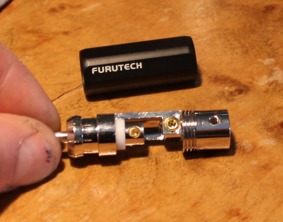

Neppe noen orginal Furutech plugg du har bilde av der.
En ekte Furufech FP-108 bruke ikke lodding,
det er settskrue både til pluss og minus + den som vises på bildet ditt til strekkavlastning.
Det er forøvrig ingenting galt med Furutech plugger , de er faktisk veldig gode, ulempen (som det meste som er bra) er prisen
