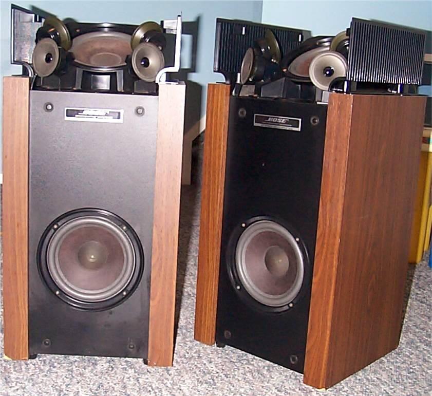

    Det kommer bilder etter hvert som prosjektet skrider fram....bildene under er lånt fra nettet, men er eksakt lik - bortsett fra at disse ser ut til å være restaurert. Mine er helt urørte siden 1985!

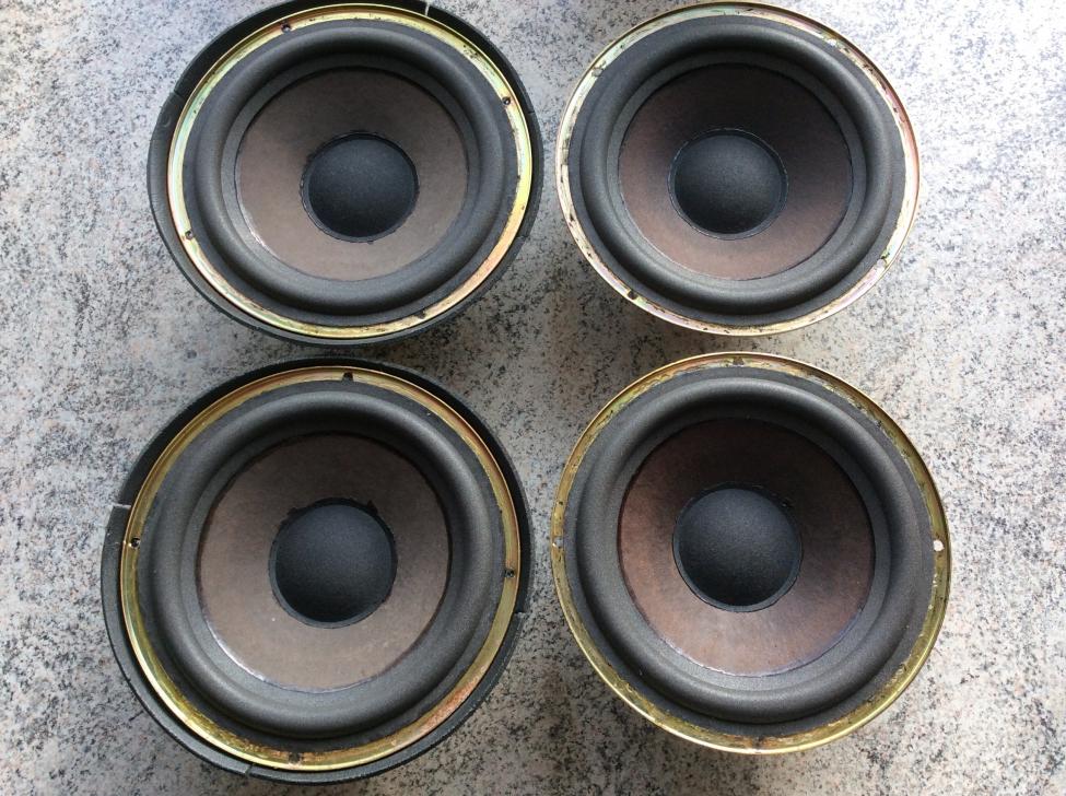

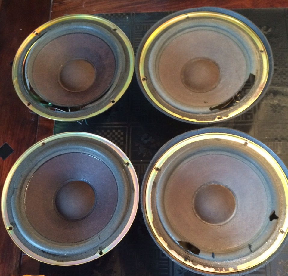

    Mye fint styggvær å restaurere høyttalere i for tiden! Her er et brukbart resultat etter 2 ettermiddagers arbeid. Brukte godt med lim for å unngå klirr og alle elementene passerer sinus-sweep med ganske høyt lydnivå. Tør ikke å dra på mere før de er i kabinettene. Moderat med søl. ������
    Elementene til høyre har fått mindre sollys på seg enn de til venstre - derfor fargeforskjellen.

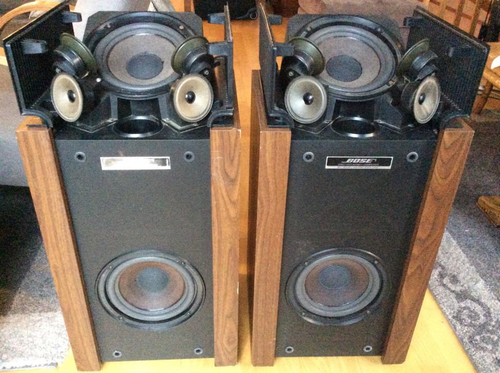

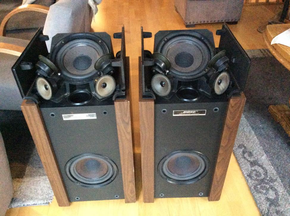

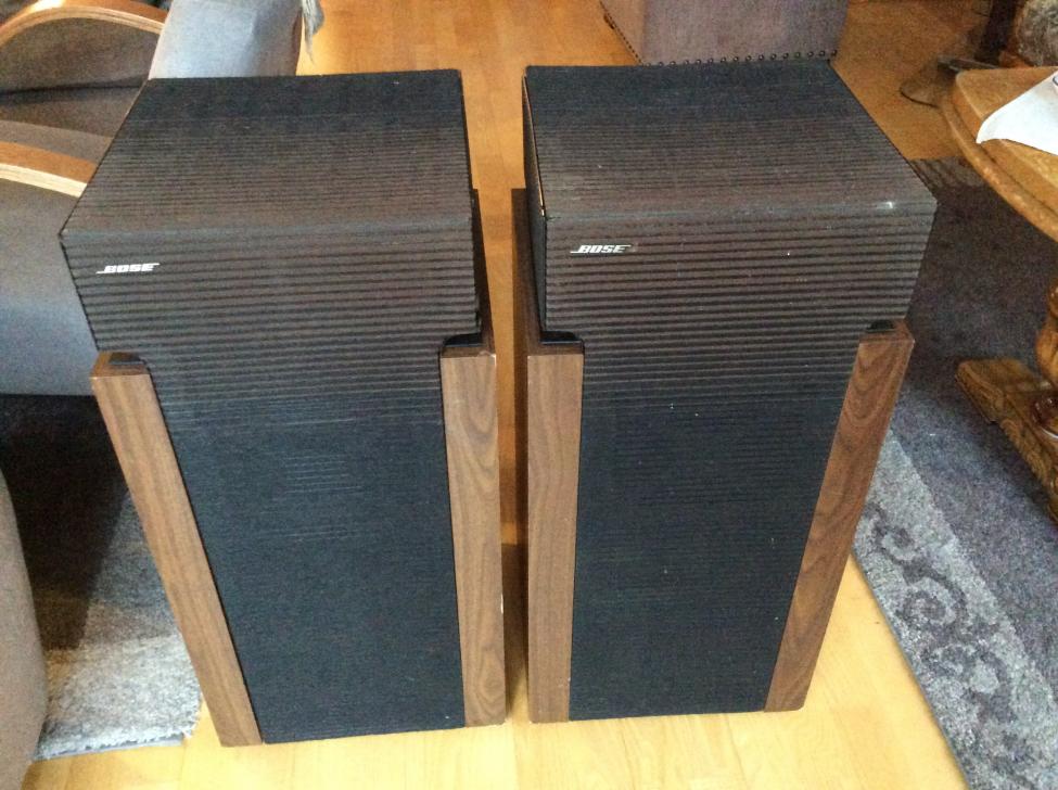

    Litt dårlige bilder fra Ipad, men det får holde. Ble ganske bra - høyttalerne er fra 1985...!
    Alt er originalt, untatt 4 nye kantoppheng på bassene :)
