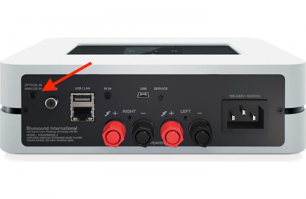

Ja, har TV optisk ut så burde det bli bra med en slik kabel mellom:

Det fungerer ikke optimalt. Når du bruker optisk inngang på node2/powernode2 så er det en del latency. Dersom du er følsom for perfekt lipsync er ikke dette veien å gå.

Det tør jeg ikke si. Det vil avhenge av hvordan playbar er bygget opp. Selv finner jeg det slitsomt med powernode til film.
