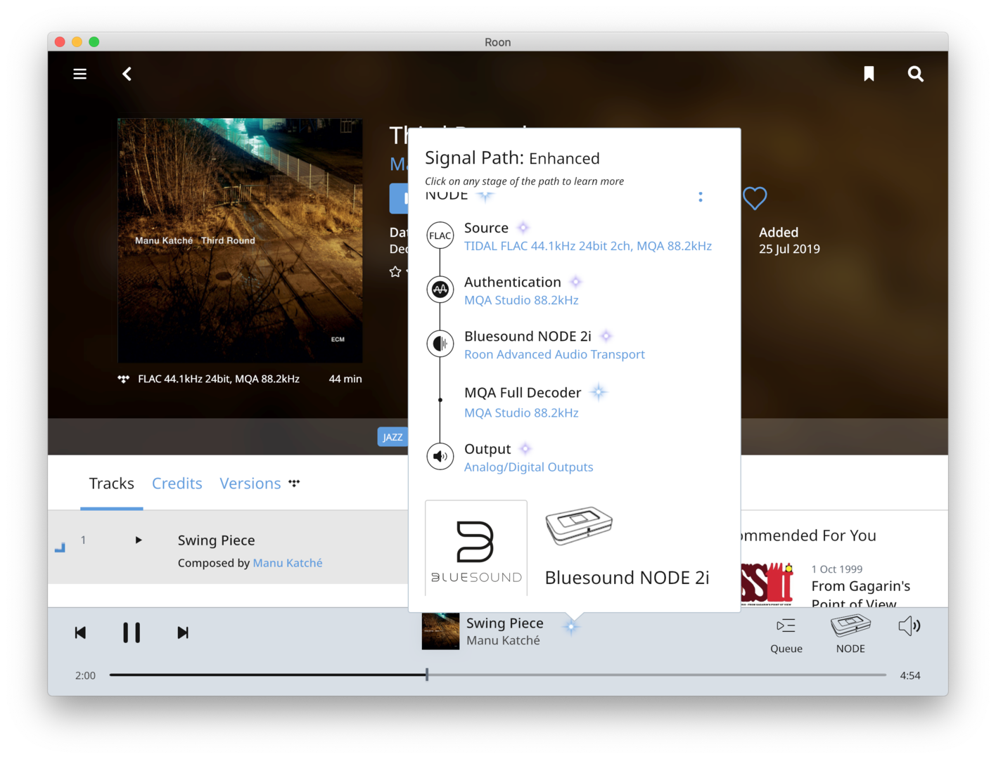

Her er signalveien for et MQA-album hos meg. Jeg bruker TIDAL via Roon fra en Node 2i, digitalt inn i en Lyngdorf TDAI-2170. Har aldri hørt noen forskjell mellom MQA og ikke-MQA og forholder meg ikke til det, annet enn at jeg ser at noen album på TIDAL bare finnes i MQA.
