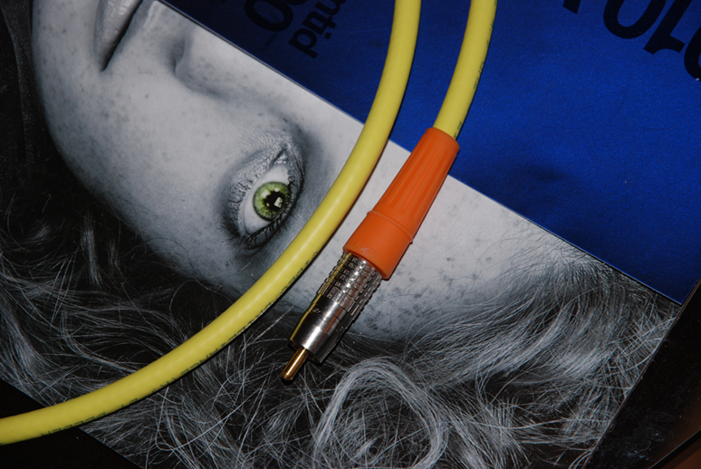

Jeg er i ferd med å bestille en BJ digital kabel, og har lest diskusjonen ang. lengde. Jeg skal bruke den på en usb/spdif konverter (MF v-link II). Ville Dere gått for en lengde på 1 fot eller 5 fot? Etter det jeg har forstått bør den være over 150cm, eller MEGET kort. Er 1 fot (30,48cm) kort nok? Eller er det mere safe med 5 fot (152,4cm)?
På forhånd takk ;)
P.S Det er ikke mulig å bestille kortere enn en fot.

Jeg bestiller en kort og en lang jeg, så kan jeg sammeligne. De koster jo ikke all verden.

jeg hørte ikke forskjell på 0,5m og 13 meter!
noen hevder lang er bedre for mindre refleksjoner

Grunnen til att jeg velger og koble på en usb/spdif konverter er jo att det forhåpentligvis skal bli mindre jitter da. Betydningen av lengde på kabel blir kanskje ikke like relevant. Føkk itt, jeg bestiller 3,5 fot, og er forberedt på å takle evt traumer i etterkant ::)
