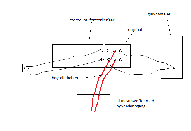

Hei! har kjøpt meg en int. stereoforsterker uten sub-utgang og pre-out. Forsterkeren har 4 sett ht terminaler. Kan jeg da koble slik(se bilde) med en sub som har høynivåinngang? Kan virke litt amatørmessing spørsmål men har aldri vært borti sub med høynivå osv. Takker på forhånd:)

ja, det kan du
sett volum på subben på 0, skru på ampen, spill musikk, juster volum på subben gradvis oppover.
(regner med at subben har justeringsmuligheter for volum og frekvens)

Hvorfor slik kobling istede for å koble høytalerene ut fra suben igjen? Tenkte at siden dette var rør at det hadde vært greit å bruke delefilteret i suben (går utifra at det er grei sub) slik at forsterkeren får litt mindre å jobbe med.
Tenkte her på fordeler/ulemper da jeg skal koble på en sub på rør om et par dager.

Hvordan man gjør det, henger vel mest sammen med hvordan kabelstrekkene blir - avhengig av hvor sub og høyttalere står i forhold til hverandre og til effekttrinnet.
Kobler man til fronthøyttalerne via sub, må kabelen fra effekttrinn til sub, ha tilsvarende kvalitet som høyttalerkablene ellers. Da er det snakk om å ha full strømstyrke hele veien.
Kobler man fra effekttrinn til sub, pluss separat kabelstrekk direkte mellom effekttrinn og fronthøyttalere - slik som skissert i starten av denne tråden - kan man nøye seg med noen ganske beskjedne kabler til suben. Dette fordi subens høynivåtilkoblinger har svært høy impedans, og således trekker minimalt med strøm - bare en neglisjerbar signalstrøm.

Hmmmm.... får ikke subben bare signal fra 1 kanal når man kobler sånn?
På min REL sub går det tre ledninger til sub. 1 fra pluss på hver kanal samt 1 fra minus på den ene kanalen.

Denne løsningen er den som egentlig skal brukes, og jeg ville valgt den uten tvil. Det med kabler handler om å planlegge infrastrukturen i lytterommet bittelitt, og å koste på deg relativt korte gode kabler fra forsterker til sub.

Ok, er ikke helt med her. Koble fra sub til høytalere?
Hvis jeg kobler som skissert har de noe og si for impedansen? Vil den gå rett til himmels? Evn ta å "knekke" forsterkeren?

Har alltid fått best resultat med sub. ved å koble høytalerkablene til suben og videre ut i fra suben til høytalerne!

Selvfølgelig. Det er jo slik man får utnyttet delefilteret i sub-en, slik at forsterkeren og høyttalerne virkelig får avlastning.

Uff, nei det var ikke lenge siden at jeg kjøpte noen grisedyre gummiliser til høytalerne så er lite lysten til punge mere for et par kabler til. Det er ikke noe snarvei da? Er så gærent og koble slik som nevnt først?

Jeg kobler høytaler kablene fra sub og til samme terminalene som frontene på forsterker,fungerer utmerket

Har du et bilde eller skisse på det? Er redd for å "tråkke i salaten" her.
Du mener altså koble front og sub på samme terminaler?

Dette gjelder jo kun hvis han vil ha avlastning. En helt horribel måte å koble på spør du meg, en nødløsning deluxe. Å la signalet gå gjennom subwooferens delefilter før det når høyttalere vil degradere lyden. Skal høyttalerne spille fullfrekvens er den eneste riktige måten å koble sub direkte i forsterker. Det er også vanskelig å få en jevn overgang og bra frekvensgang når man kutter bassen i høytt. og skal la sub ta over. Trådstarter: Koble slik du hadde tenkt. Subben din har antagelig høynivå inn for både venstre og høyre kanal. Du kobler bare til et sett stereokabel fra forsterker til sub.

Det kommer vel litt an på både hvilke høyttalere han har i hvilket rom også, gjør det ikke? Og det kommer vel også an på kvaliteten til delefilteret. Men jeg er enig i utgangspunktet at det er et ledd ekstra, og dermed kan være et ledd for mye. Jeg bare teoretiserer ut fra premisset om at kvaliteten er høy. Det finnes kanskje en bypass som kabelskeptikere ville brukt, men ikke vår trådstarter. Han er åpenbart ikke en del av grøftegraverne.
Selv har jeg kun erfaring med surround de siste årene, og sist jeg forsøkte meg med en sub for hifi var en Audio Pro B-250 på åttitallet. Der var det litt forskjellig resultat, men enkelte matcher med småhøyttalere fungerte bedre med deling når det skulle spilles høyt. Det var litt viktig på den tiden at Led Zep kunne spilles høyt og uanstrengt. I dag er vel ikke det regnet som en sub som er verdt å eie, men dengang var den imponerende for en ung mand.
