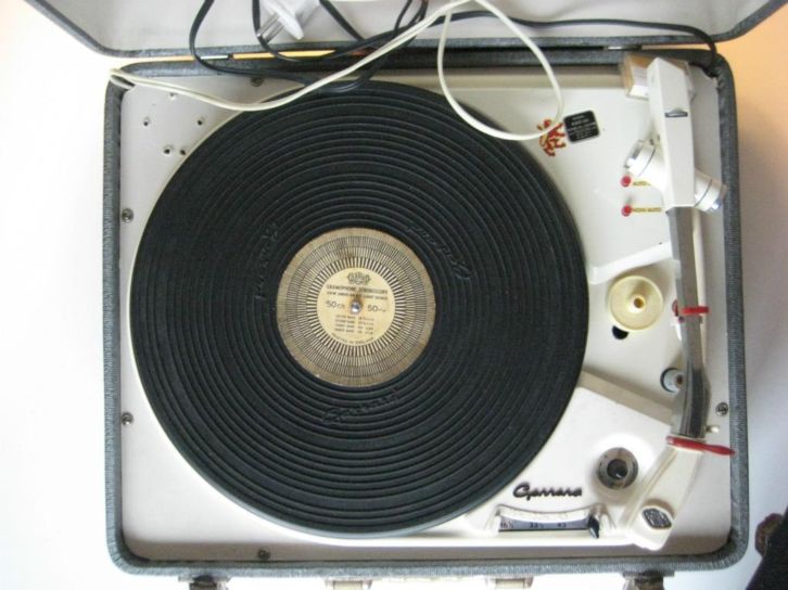

Vis vedlegget 185401
Har forsåvidt prøvd å få kjøpt meg en Garrard selv til 78 og monoplater. Har vært nær å kjøpe en slik Garrard 4HF et par ganger, men har blitt lurt :(
Denne er etter min mening utrolig fin, og faktisk ganske ok!
Selv har jeg denne både med 78 og 16rpm i tillegg de sedvanlige 45 og 33rpm
Pen med trekasse og flytende oppheng;)
Enkel betjening - kun valg av hastighet ikke noe antiskatingtull her
Stift med nål på begge sider - slå den Lyra, Grandiosa, eller hva de nå heter - de store
Pickup - slik den skal være
Hva dette er er - er jeg ikke sikker på.
Kanskje oppgraderingsspøkelset eller noe i den dur.
