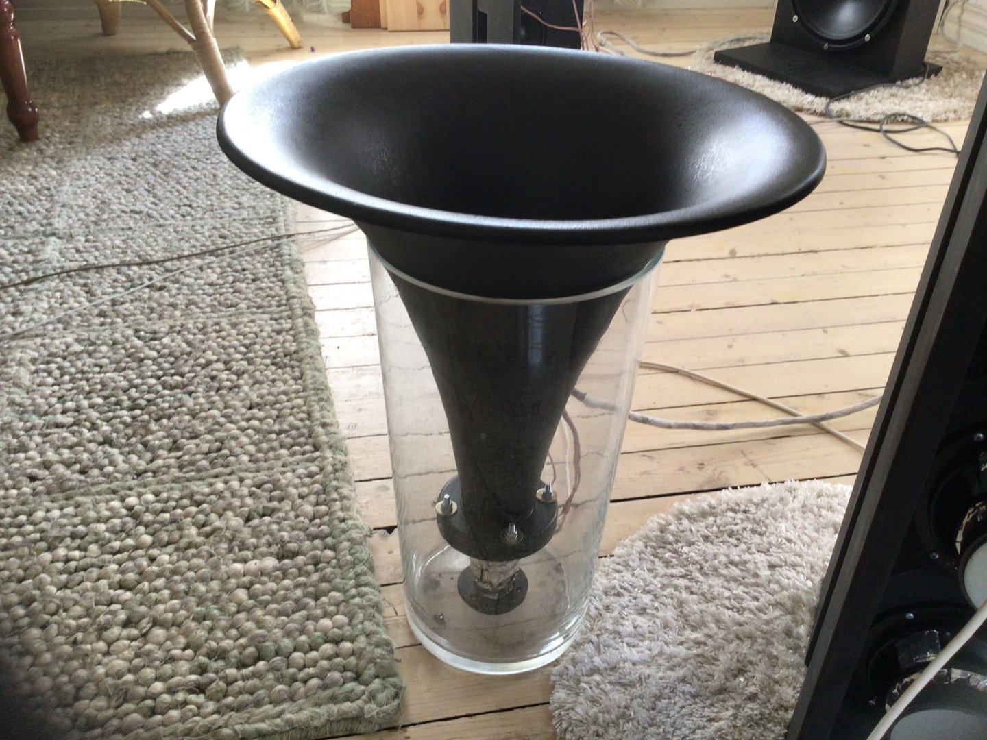

    har et par 3 D print Tritrax 1000 horn,12 cm bredde/Tad2001, der cuttoff horn er 1500, kanskje det kan funke mot 74 delt rundt 3000 hz, Center Center blir det samme som34 hvis en freser en cm inn rade i 3D hornet, hva tror du?
    med et ´løst´ horn kan en ha mulighet til vinkle noe mot dome vertikalt sweet s.
    hvordan blir off axe respons, eller tror du 34 er en bedre løsning sammen med 74?

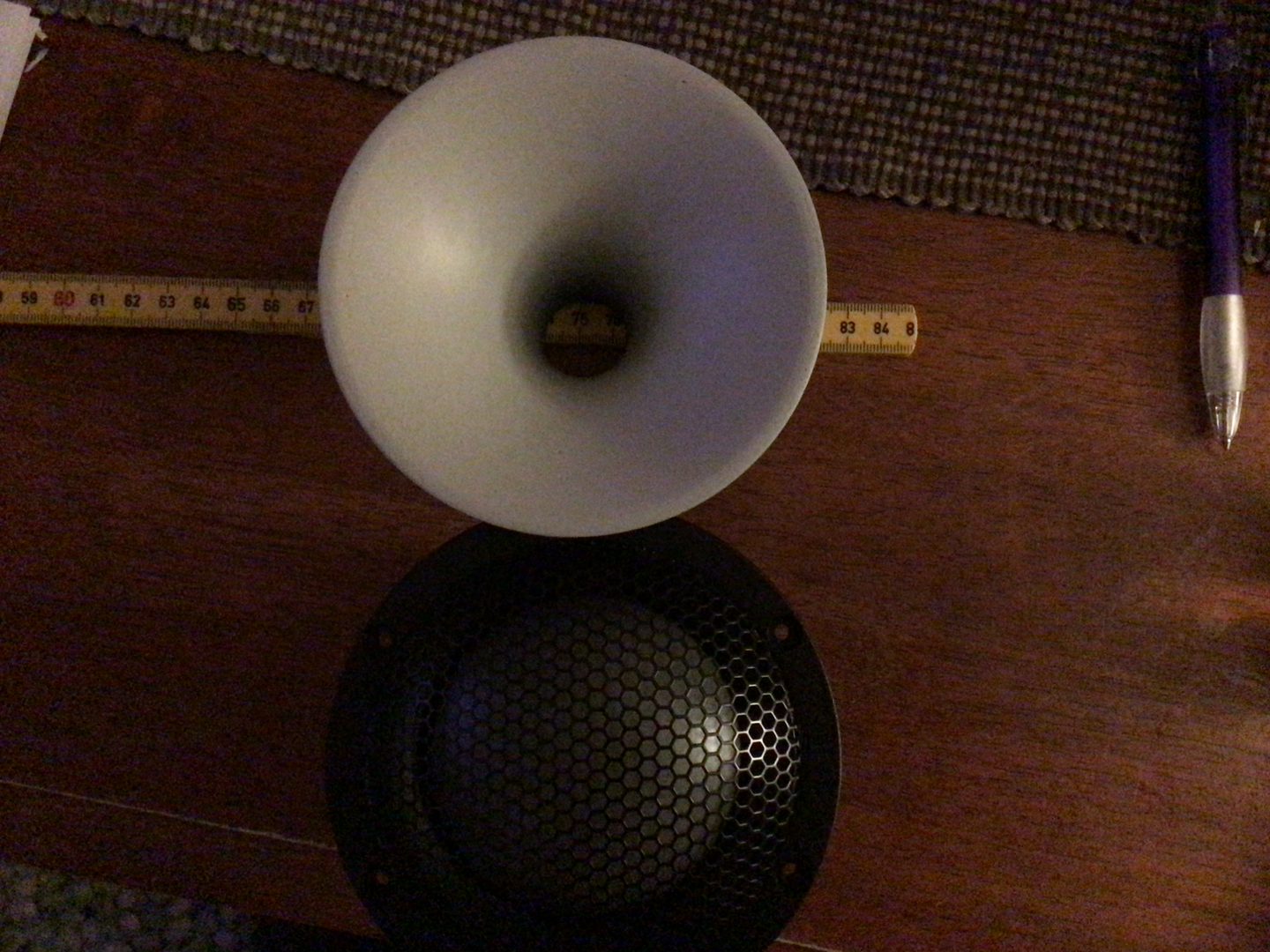

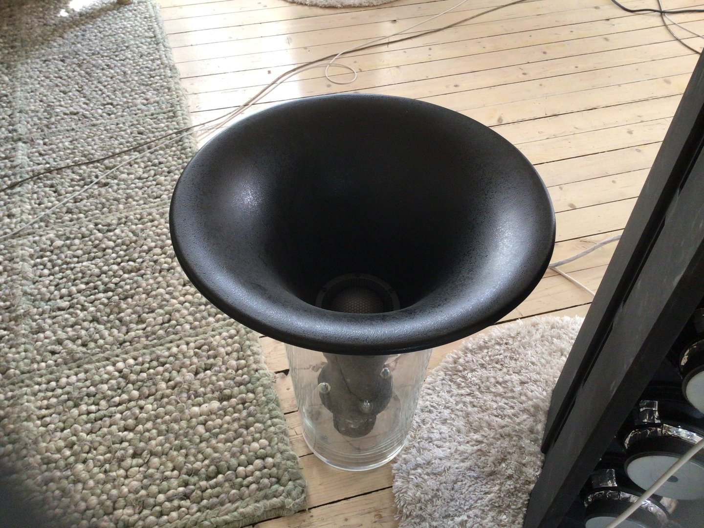

    Samme horn med Tad 4001

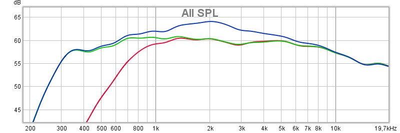

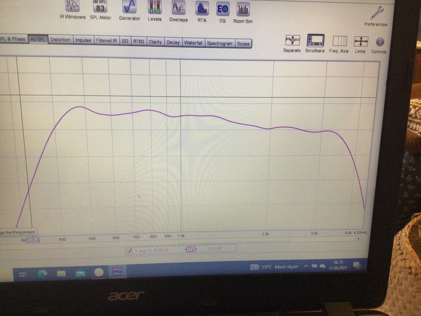

    Blå er råmåling uten filter, grønn med en -4 db pekk 2k, rød med deling og hvordan jeg endte opp med å benytte driveren i dette 400 hz hornet.
    innlegg nr 48, har en -1,5 db pekk 1000hz med Bliesma, får fort en følsomhet på 102-103 med hornet
    Jeg ble litt usikker på om det var en sammen likning av Bliesma og TAD 4001, men det er kun TD-4001.

    5 db mellom strekene, ja det er brukt en eq på 1000 hz-1,5 db
    det er ca 13 db forskjell på Bliesma / Tad, men prismessig er det også stor forskjell, 1 stk 74 i et horn skal vel i teorien gi en følsomhet som 2 stk 74?
    Trolig kan denne domen fungere i et horn som ikke er for dypt, jeg tror det kan fungere så lenge materialet i domen er av den harde typen.

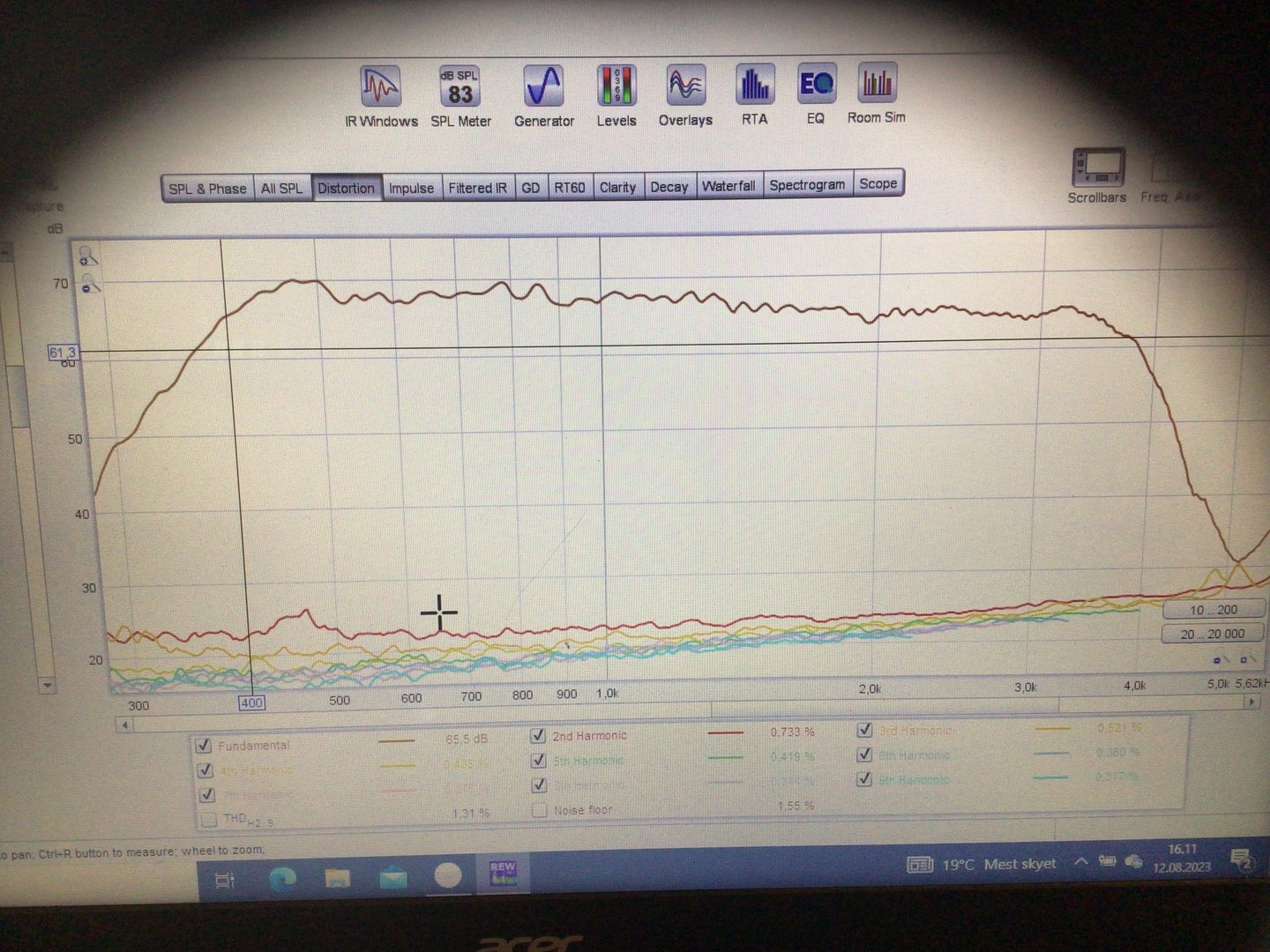

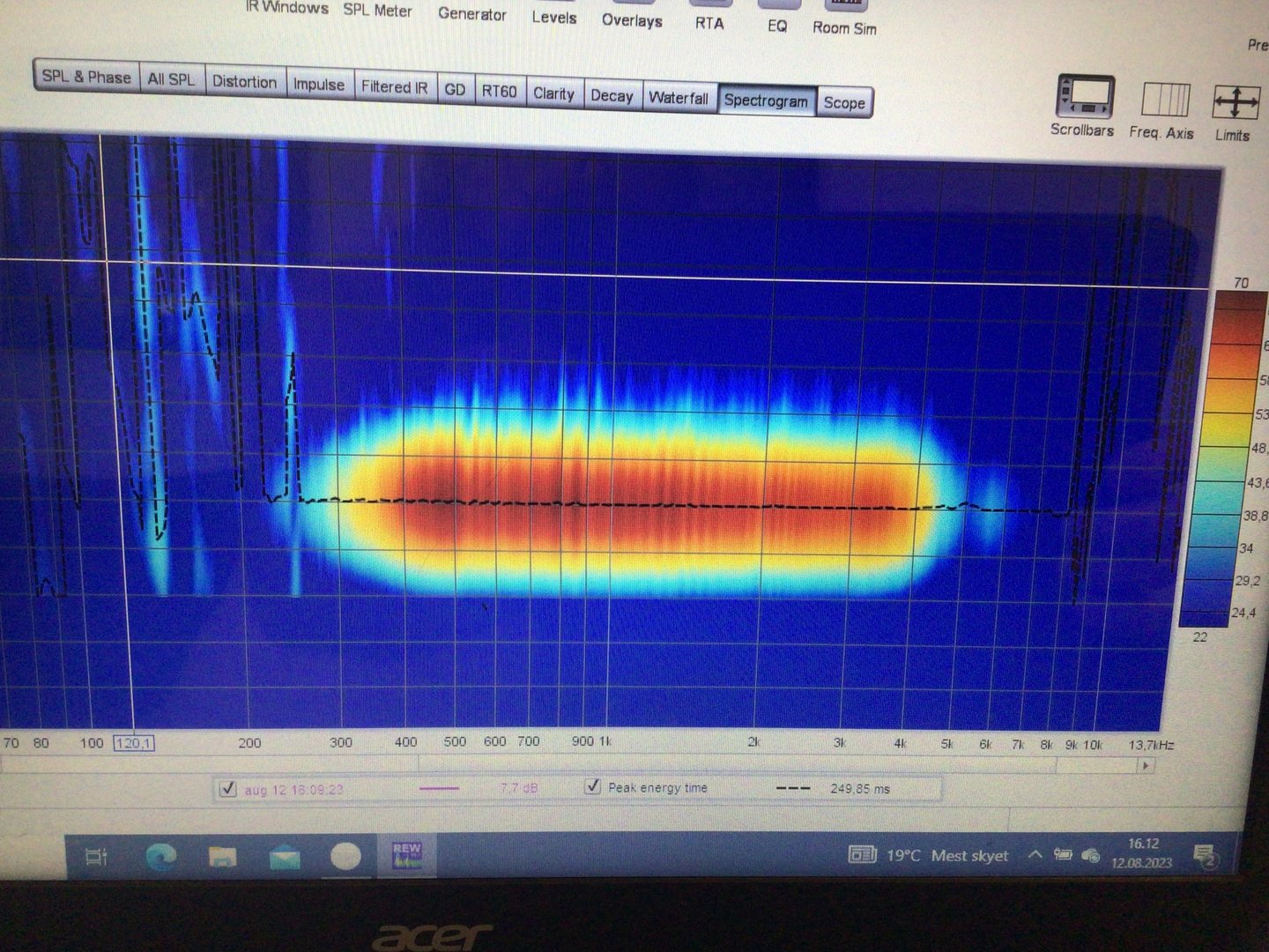

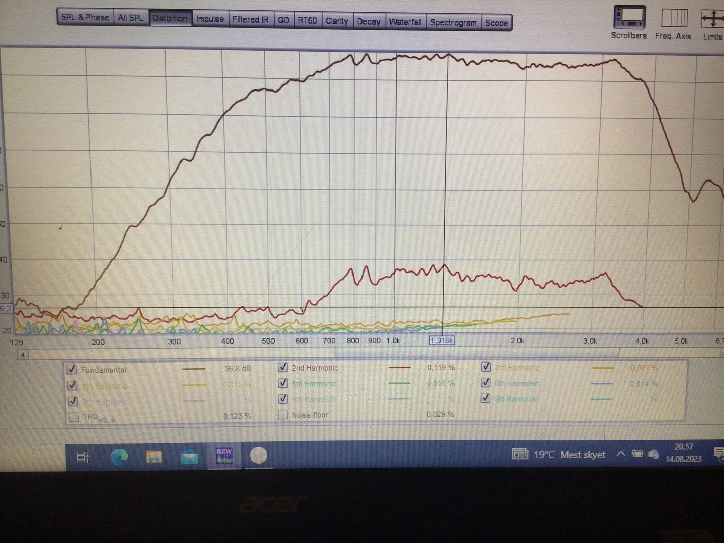

    forvrengning 97 db måling
    2 harmonisk ligger 60 db under
