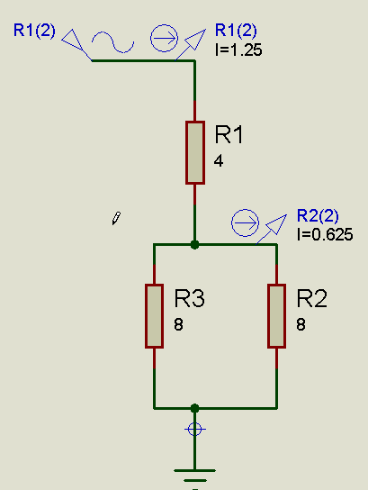

Total resistens på 8 ohm.
1 stk. 8 ohms bass vil få en effekt på P=I^2*R = 0,625^2*8= 3,125W
1 stk. 4 ohms bass vil få en effekt på P=I^2*R = 1,25^2*4= 6,25W
Alså får 4 ohmeren dobbelt så mye effekt som de to på 8. Ikke bra.

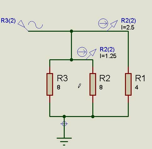

Her er en variant som gir 2 ohm men samme problem som over.
Totresistans blir her 2 ohm.
1 stk. 4 ohms bass vil få en effekt på P=I^2*R = 2,5^2*4= 25W
1 stk. 8 ohms bass vil få en effekt på P=I^2*R = 1,25^2*8= 12,5W
Uansett hvordan du vrir å vender på det så ender du skeivt opp.

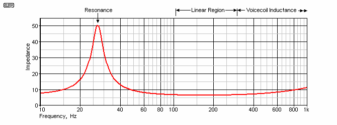

En annen ting som også kan oppstå ved seriekobling av elementer er at hvis imedanskurven ikke er rimelig lik så vil man få skeivbelastning mellom de to som sitter i serie.
Her ser du at ved resonans (27,5Hz) så er impedansen 50 ohm for denne driveren. Hvis neste driver har resonans på 32,5Hz så vil den ha 25 ohms resistans ved 27,5Hz. (Du kan se på kurven at impedansen synker med 25 ohm når frekvensen øker eller minker med 5Hz)
Hvis disse er koblet i serie vil altså den ene få dobbelt så mye spenning over seg som den andre rundt resonansene til de to.
En dobling av spenningen tilsvarer en firedobling i effekt.
Det skal mye til at det er så ille, men det illustrerer at det er viktig at elementene er rimelig like i et slikt oppsett.
