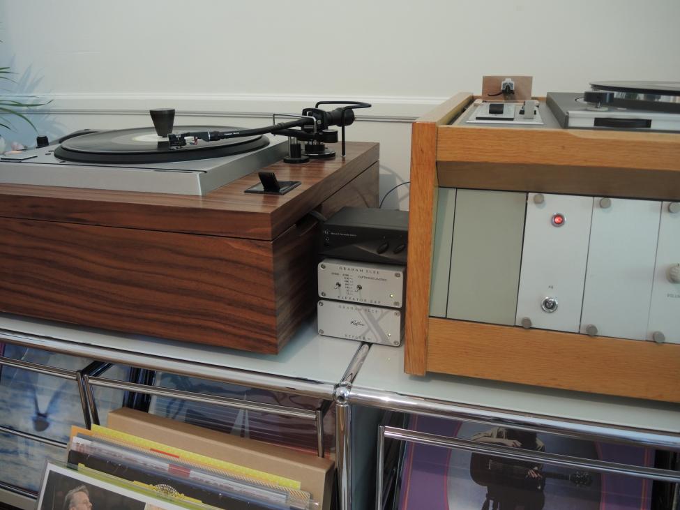

Bjarnetv's hi-fi
  • bjarnetv
    28.03.2008
    3.990
    6.542
    oslo
    ottone skrev:

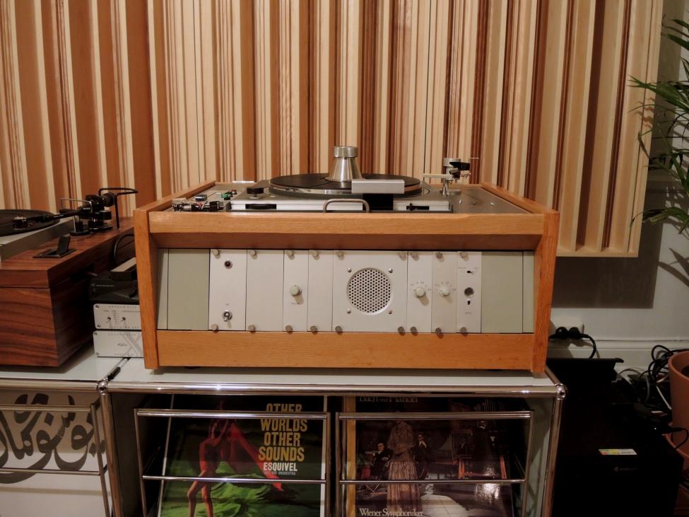

    Sjarmerende gamle Quad-blokker du har, bjarnetv :)
    Metall-plakettene hørte med på de gamle, begge parene jeg har hatt hadde sånne.
    Sjekk serienummer på plaketten, så kan du anslå alderen. Syns å huske at det ble produsert opp mot 90000 av disse fram til 1970 eller noe sånt.
    Ed: sjekket på nettet, noen hevder det ble laget ca. 90000 QuadII. Vet ikke om det er par eller stk.
    Produksjonsår finner du fra serienummer f.eks. her:
    http://www.dadaelectronics.eu/_literature_32976/Quad_Production_History_and_Serial_Numbers
    må sjekke når jeg kommer hjem fra jobb, men jeg tror faktisk ikke det står serienummer på plakettene.
    da er det kanskje uorginale plaketter?
    ikke at det gjør noe, siden innmaten uansett er oppdatert med moderne komponenter, og jeg absolutt ikke er noen "orginalitetsfreak".
    bra låter det uansett :)

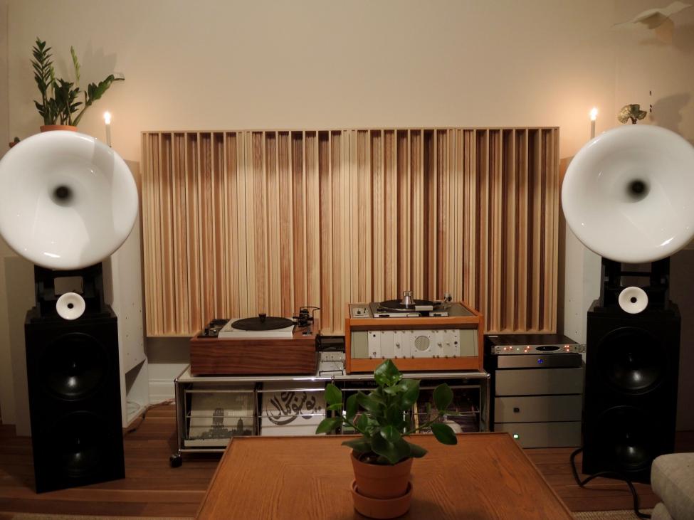

    ellers har jeg bygget to forskjellige målemikrofoner, som begge måler ganske forskjellig, og ergo ikke kan stoles på ;D
    men har uansett fiklet litt med EQ basert på målingene og dempet en peak fra 800hz til 4500hz i minidsp, og dempet diskanten 3db fra 4000hz ved hjelp av kenwood pre'en, noe som har resultert i en ekstremt musikalsk og lyttevennlig sound.
    blir nok ikke perfekt før jeg får bygget en pålitelig mic, men lydkvaliteten er på en stigende kurve, og det låter faktisk ganske bra i heimen akkurat nå 8)

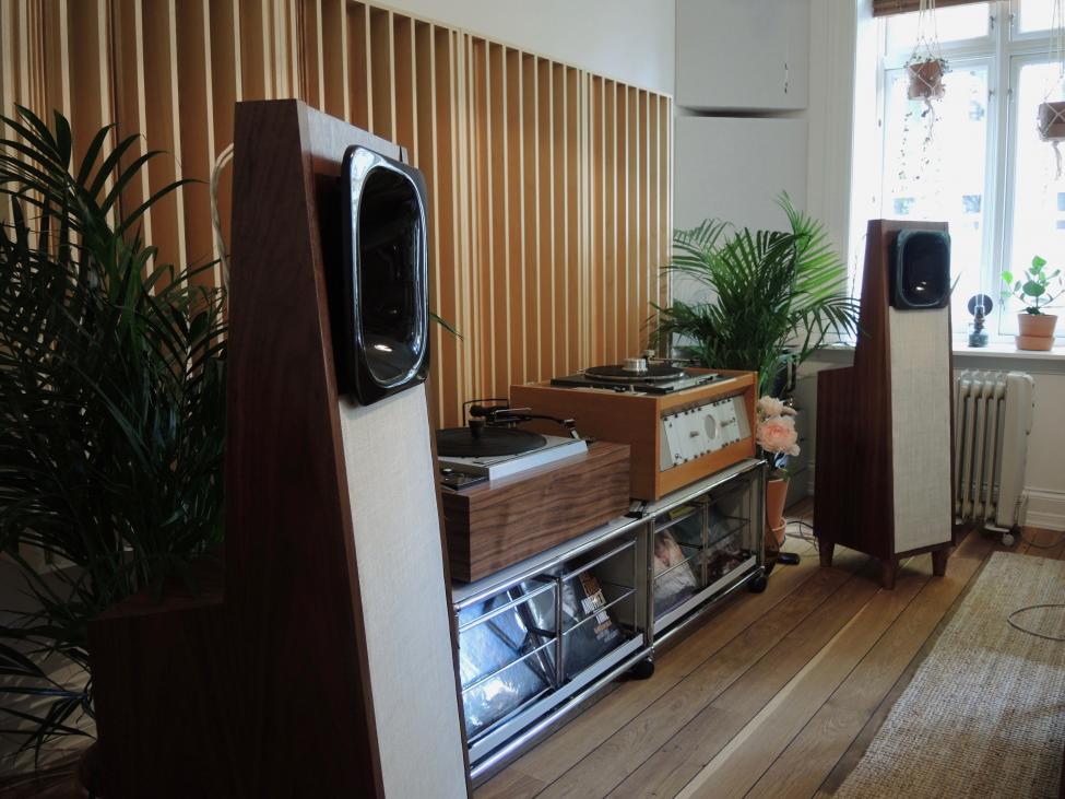

    bjarnetv
    28.03.2008
    3.990
    6.542
    oslo

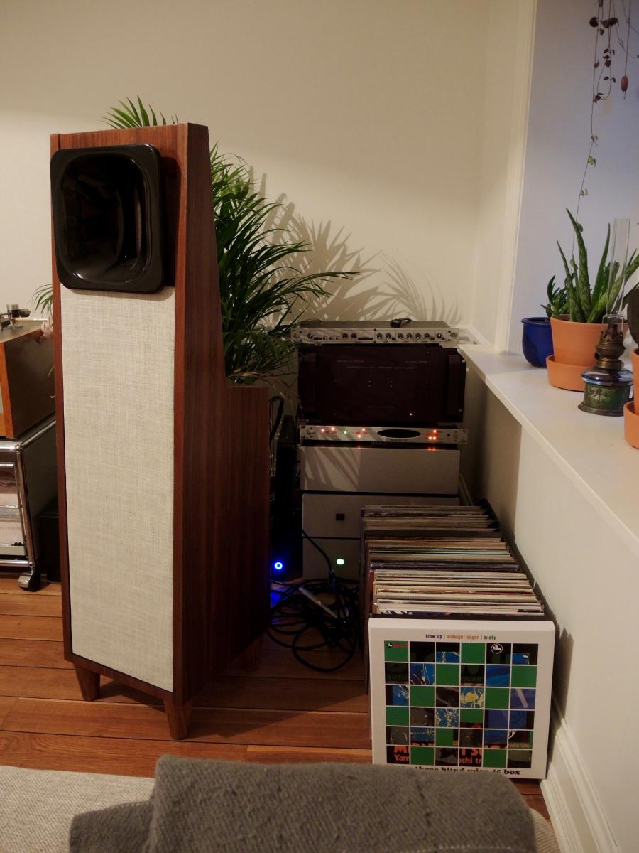

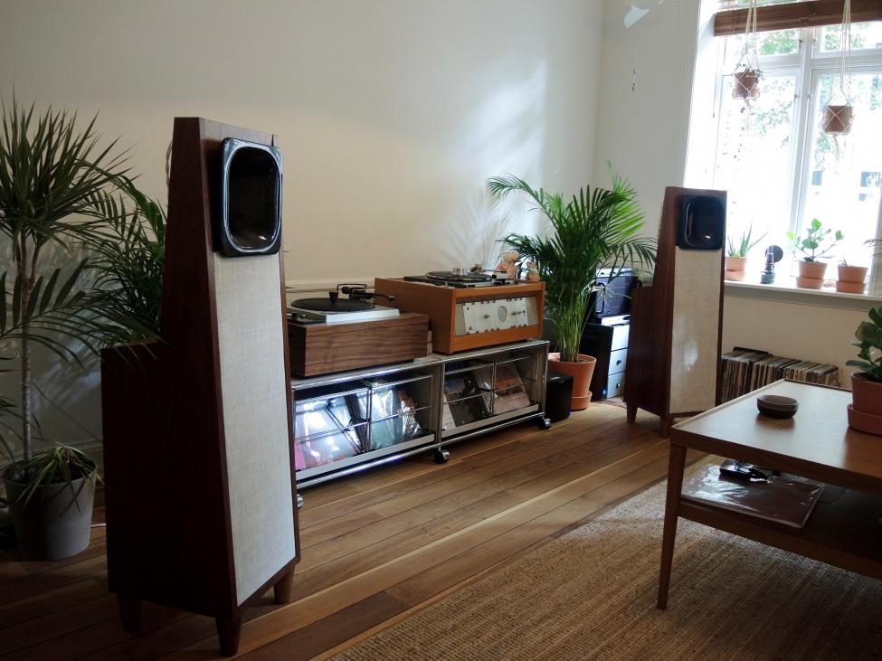

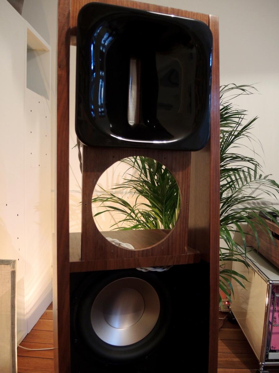

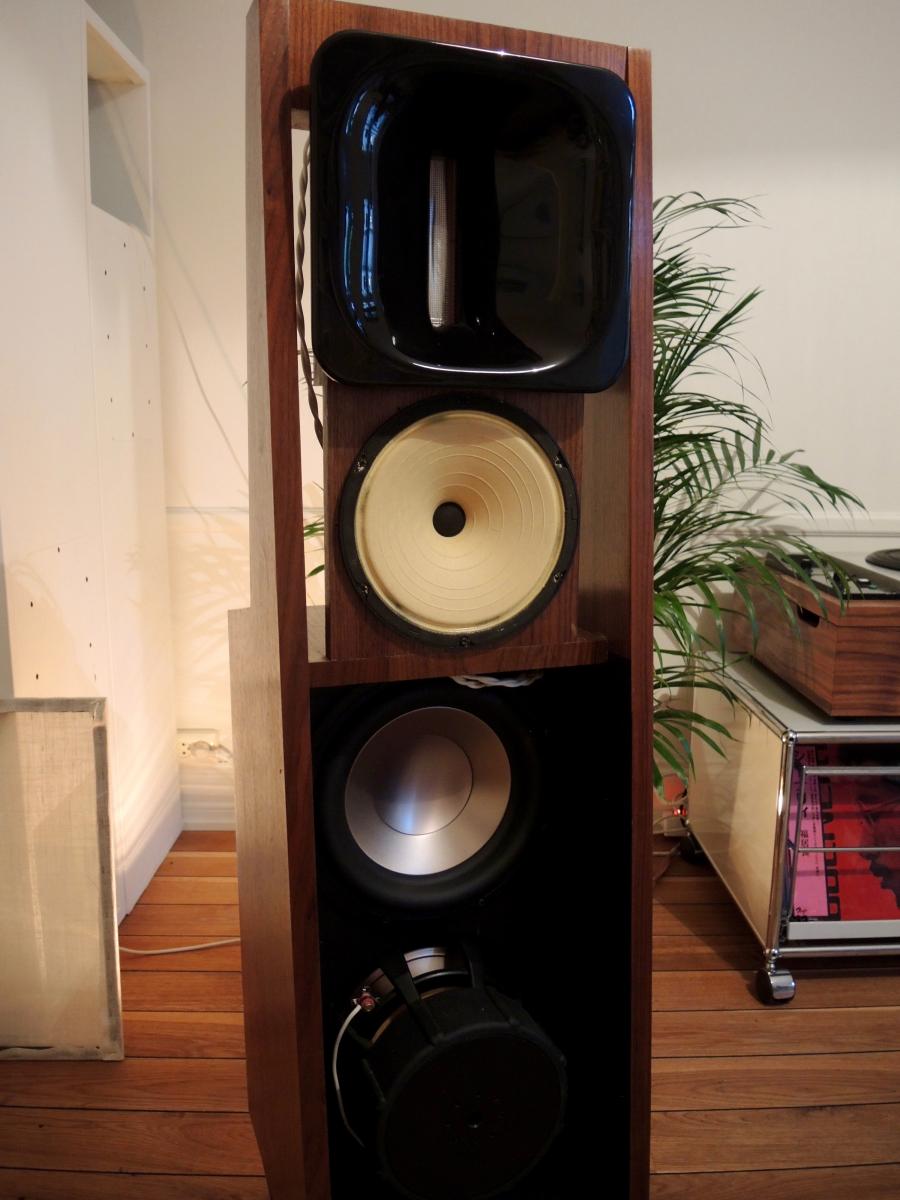

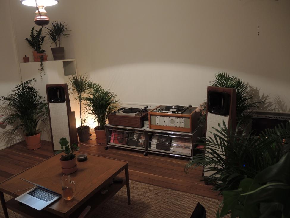

    HT nr.2 er også fått kappet vekk rundt 20cm siden sist
    ganske behagelig å få skikkelig stereoperspektiv, og fulltoner i ørehøyde igjen ;)

    Hva er de dingsene på enden av ht kablene?
    bjarnetv
    28.03.2008
    3.990
    6.542
    oslo
    ht kablene var for tykke til å passe elementkontaktene, så brukte et par ht kontakter som overgang mellom et strekk lampenettledning til HT-kablene :p

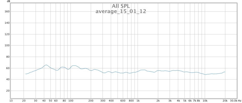

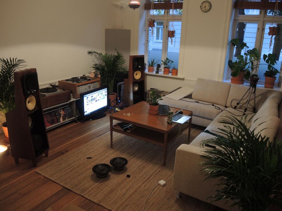

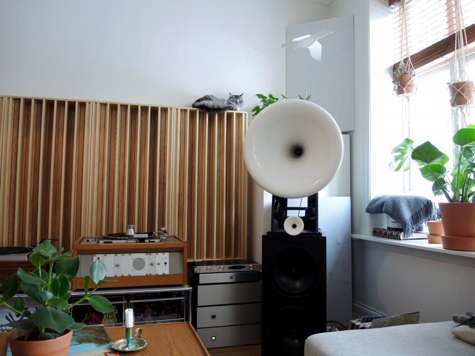

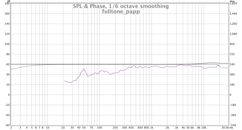

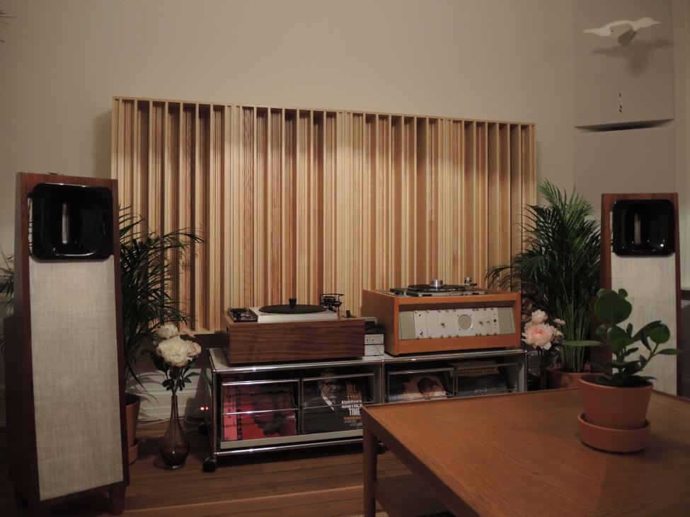

    lagde en ny målemikrofon i dag, og tok en kjapp måling av HT'ene fra lytteposisjon.
    grafen er gjennomsnittet av høyre og venstre HT med basser koblet til. 1/6 smooth.
    synes mikrofonen hadde litt vel høyt støygulv, og jeg stoler ikke på responsen under 100hz, men den virker i det minste til å gi en riktigere måling enn de tidligere mikrofonene jeg har laget.
    kanskje på tide å gi opp panasonic kapslene og kjøpe en skikkelig kalibrert mikrofon med eksternt lydkort, så jeg slipper å tvile på resultatene :p
    bjarnetv
    28.03.2008
    3.990
    6.542
    oslo

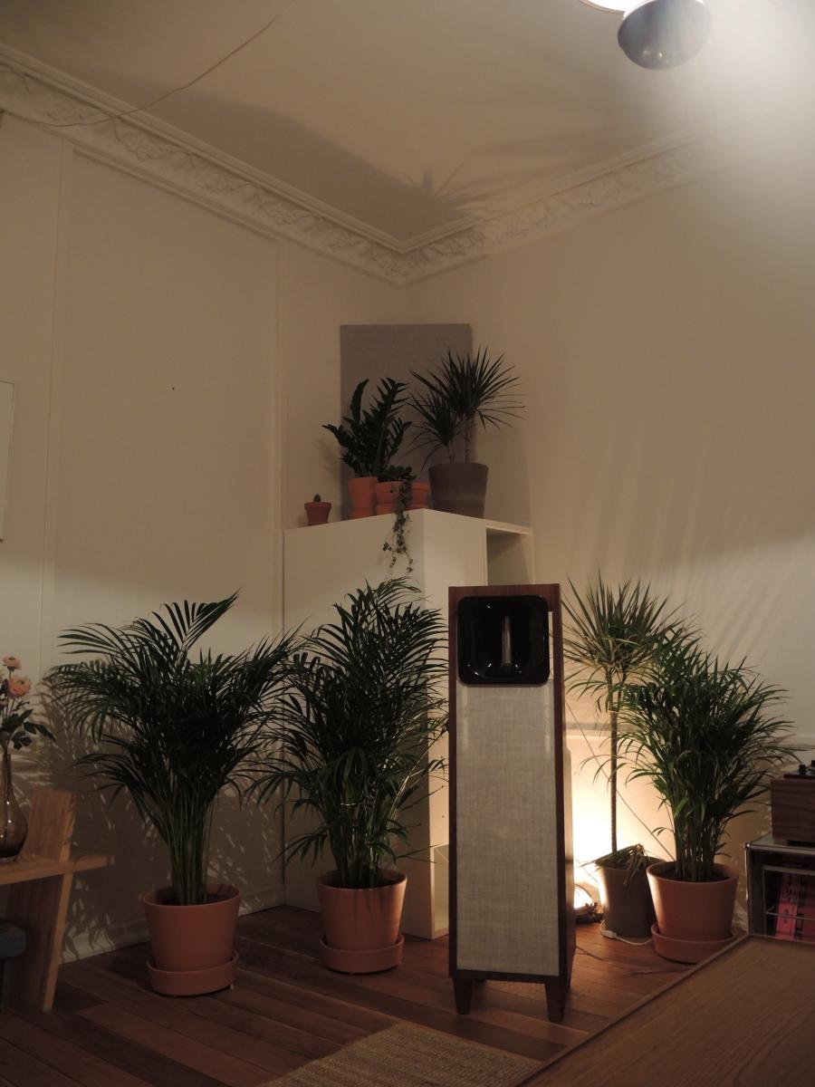

    har lekt litt med delefilter, EQ og målemikrofon i helgen.
    slet litt med overgangen mellom bass og fulltone, og klarte liksom ikke å få fulltonen til å strekke seg langt nok ned til å møte bassene.
    virker som om 200hz er absolutt høyeste delefrekvens bassene tåler, før det begynner å låte dårlig, og siden fulltonen henger i friluft, begynner den å rulle av ganske mye før dette.
    etter litt måling har jeg funnet ut at mikrofonen ser ut til å klare seg "sånn passe bra" over 200hz, men at alt under dette kan fraskrives som støy fra selve mikrofonen.
    etter å ha målt fulltonene uten bassene tilkoblet ser det altså ut til at de begynner å rulle av rundt 1000hz.
    etter mye kloring med EQ bestemte jeg meg for å lage noen pappbaffler for å se hva som skjedde.
    sånn målte det:
    og plutselig ble det mye enklere å krysse over til bassene ::)
    kanskje på tide å revurdere baffelløsningen :-X
