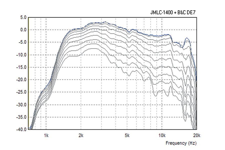

    Vis vedlegget 488950
    Dette er målinger med en annen driver, det vill vel og utgjør en forskjell....hvordan ser dine målinger ut ?
    Er du redd Eq eller tap av dynamikk ?? [emoji41]

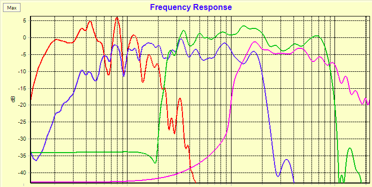

    slik ser det ut med råmåling av elementene (radian er den rosa naturligvis)
    begge radian driverene er splitter nye, og den ene har fabrikkmontert membran - begge måler forholdsvis likt.

    Ser ut for det trengs ca 8 db pluss på 17k for å jevne helt helt ut og det er jo ikke så galt ...
    Jeg har satt maks boost til 12 db for å strekke D2 til 18-19k og merker ikke noe negativt der .

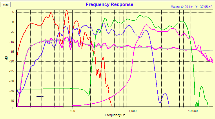

    om den skal flates helt ut i AL, så mister jeg 8-9db headroom i forhold til å la den spille opp til 12K før den daler, og med dagens gainstruktur er det litt for mye tap.
    her ser du dagens simulerte respons (tykk rosa linje) som er maks headroom jeg orker å miste:

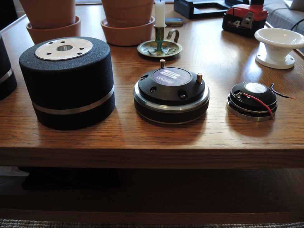

    Jeg får strukket TADene mine opp til 20 khz i Audiolense med 18lyd xt1086 hornet, men det låter likevel ikke noe særlig bra over 10-12 k.
    Det ble en vanvittig forskjell å få T500 på plass. Alt falt plutselig på plass, ved første forsøk. Tweaket litt mer i noen dager, blitt enda litt bedre og angrer ikke ett sekund på T500 kjøp.
    En knallgod investering.
    Jeg må komme ned en dag å få hørt på tutene dine.
    Kan ta med en T500 under hver arm om du har lyst å teste.

    Det ble bedre (basert på en kveld og en morgens lytt).
    Ikke en enorm "natt og dag" forskjell, men føles hakket mer smooth og tredimensjonal ut, samtidig som den er litt mer taktilt enn radian - gitarer får den siste lille snerten som gjør at de høres litt ektere ut.
    mistenker at de har litt lavere forvrenging også, for det er farlig enkelt å vri volumknotten et par knepp ekstra opp.
    Nå er ikke radianen noen slappfisk den heller, og den spiller ganske tett på under 10K til tross for en ganske mye billigere konstruksjon, men mangler som sagt de siste 5-10% som jeg så gladelig punger ut for :rolleyes:;)

    Etter å ha hørt litt mer på dem så må jeg nok konkludere med at forskjellen er større en jeg først trodde!
    TAD tegner rett og slett opp et mye mer tredimensjonalt og taktilt "bilde" enn radian fikk til.
    merker det ekstremt godt når jeg setter på f.eks Wagners Ringen (Solti), Regine Crespin (french songs) eller andre gode klassiske opptak.
    Gåsehuden sitter tett :cool:

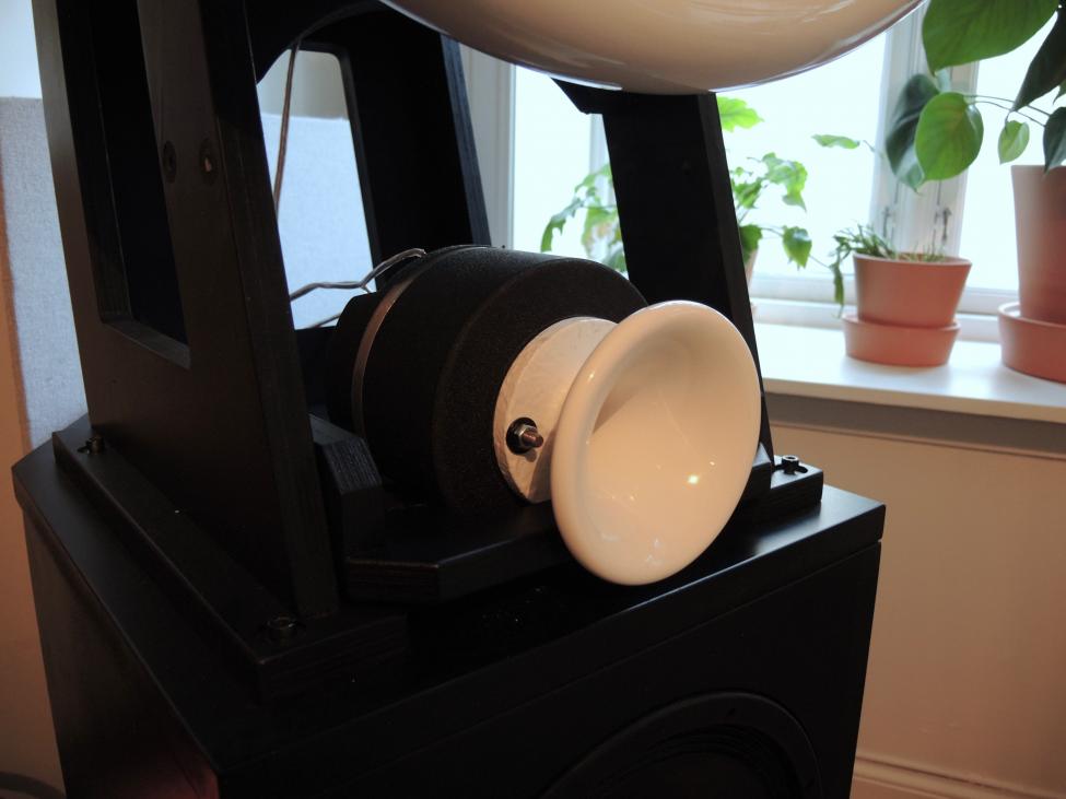

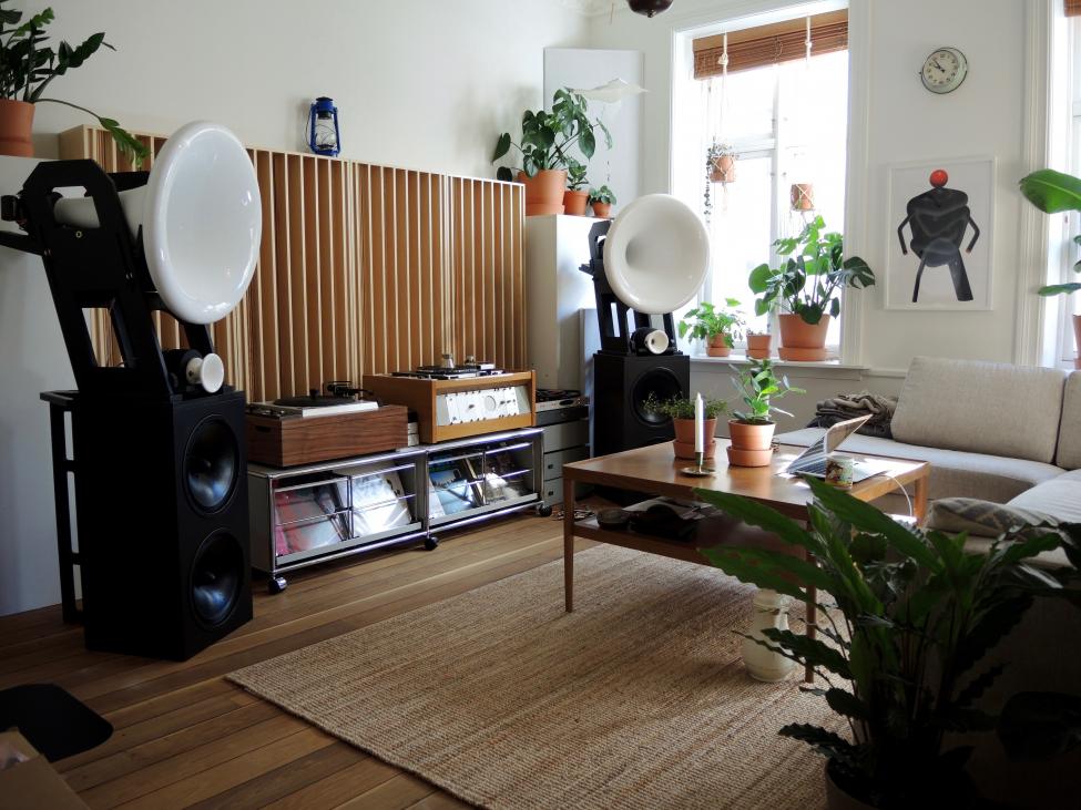

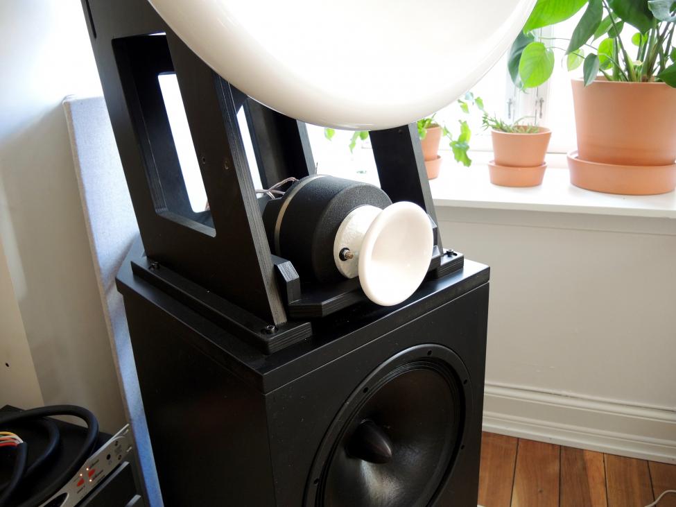

    Karmana
    13.06.2008
    29.802
    93.797
    43

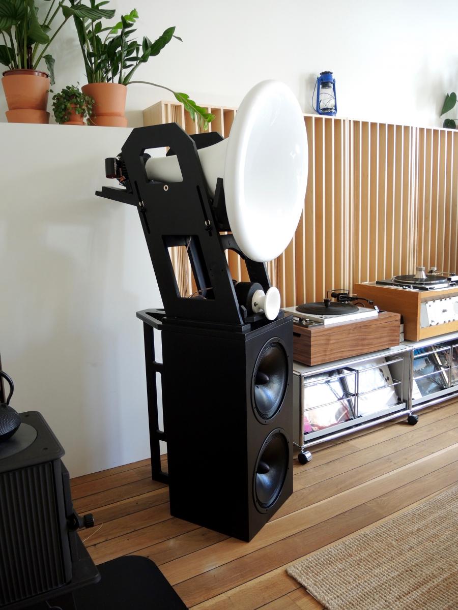

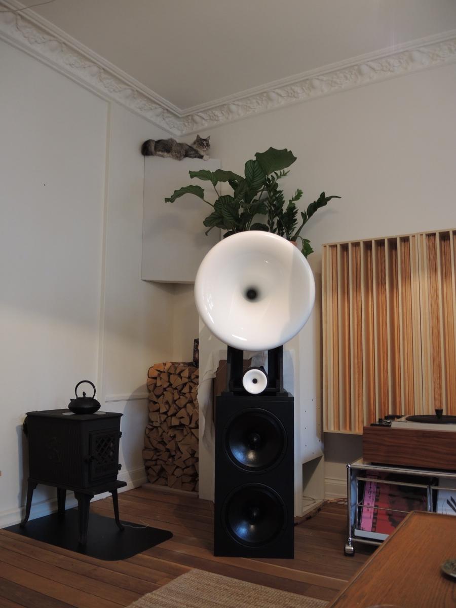

    Skjønner du har gode dager hvis det spiller i nærheten av hvordan det ser ut :)
    Kevlar
    31.07.2007
    252
    1.060

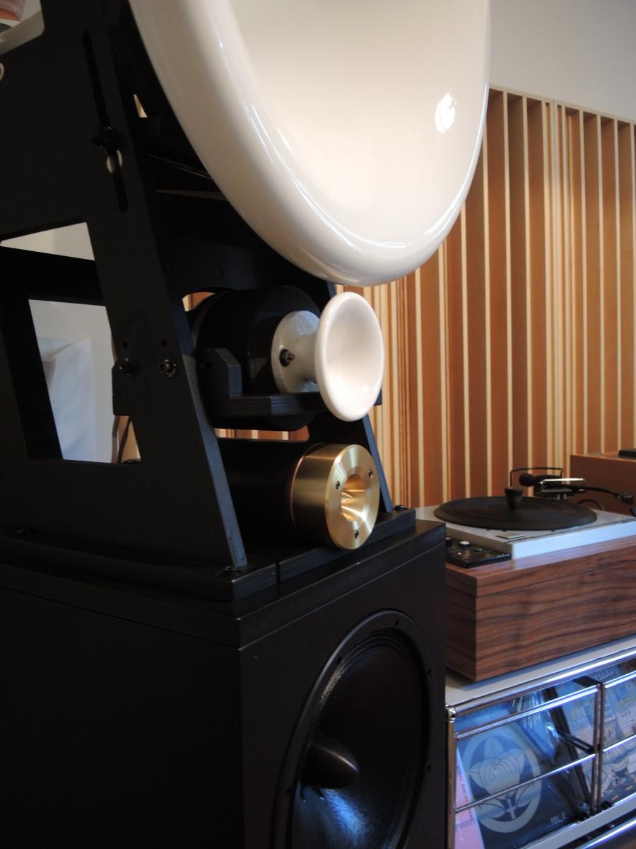

    litt mer bilder tåler vi ;)
    Hyggelig å se du har fått opp saftige horn, flott og forseggjort;D , ser du har tatt steget TAD2001, enig med deg en meget god 1» driver og min favoritt også, ikke det at jeg har sammenliknet med så alt for mange men feital,1» radian 2», Beyma 2» har vært sammenliknet A-B, synes Feital imponerte faktisk men TAD er fortsatt hakket kvassere på oppløsning og dybde i lydbildet. (Har hatt 4001 men solgte de litt desverrer.) Hvis du har mulighet på sikt anbefaler jeg deg å prøve en horn diskant å la TAD gå til 8K max 10K ish, to grunnet til det 1. 2001 har en tendens til å være litt forover lent (agressiv) oppover, 2. en diskant vil gi bedre detaljering oppover med et mer homogent/uanstrengt og behagelig lydbilde hvis det er utrykk som kan brukes.

    Veldig enig.
    Her er min erfaring med Tractrix 1000 hornet og 1» drivere
    TAD 2001 låter litt bedre enn Radian BE hele veien opp
    Radian BE med T500 delt ved 10K låter mye bedre enn TAD 2001 alene
    Jeg hører ikke forskjell på TAD og Radian i komfortområdet 2500-10000 Hz
    18 sound og BMS 1» låter mykt og litt kjedelig ift beryllium.

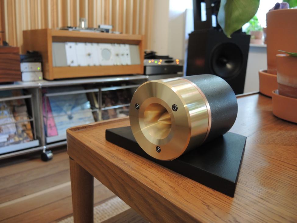

    Har bare lytte til dem i et par timer, men førsteintrykket var meget bra.
    Ikke noen ekstrem endring fra kun 2001 eq'et flatt til 20k, men den ørlille hardheten 2001 kunne ha i toppen er blitt erstattet av en behagelig og klar lyd.
    Føler også at instrumentseparasjonen og romfølelsen blitt enda litt tydeligere.
    Alt i alt meget fornøyd, og dette var akkurat det jeg hadde håpt skulle skje når de kom på plass .
    RAAL savnet er endelig forsvunnet 100% ;)
