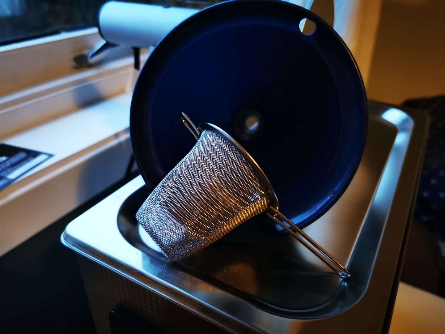

    Ønsker hjelp her, hva er den beste måten med å filtrere rensevæsken fra denne beholderen (gjennom den som er tegnet ring rundt).
    Og til denne.
    Har prøvd trakt, men metallet som er i trakten ruster bort ganske så fort. Har også prøvd kaffefilter i trakt-røret, det fungerer bare delvis - går meget sent, eller filteret ryker fort.
    Trenger ider og hjelp her.
    HeyHo
    20.10.2016
    1.654
    3.311
    Brukte en lignende løsning som ptb, noe akvarie greier, men fant igjen rester av den kvite greia i vaskeren.
    Kjøpte en tesil på biltema trur eg, siler veska ut og når eg fyller på.
    Dette fungerer greit da tar en vannskyll med vakumtørk etter vask.
