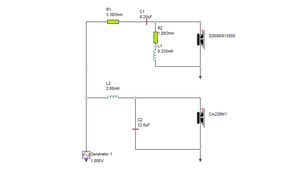

    BVR konseptet gjør ikke noe med øvre mellomtone og diskant, så derfor tenkte jeg at Troels sitt delefilter kunne benyttes. Troels var jo selv meget fornøyd med Seas 22 som han kaller det.

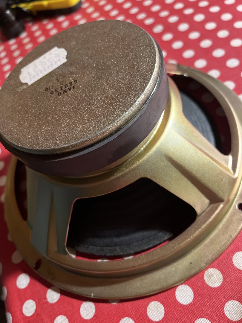

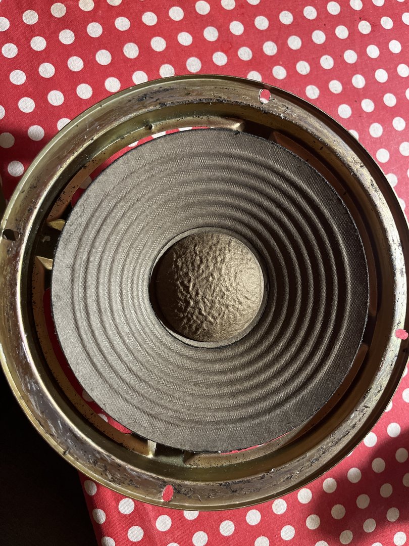

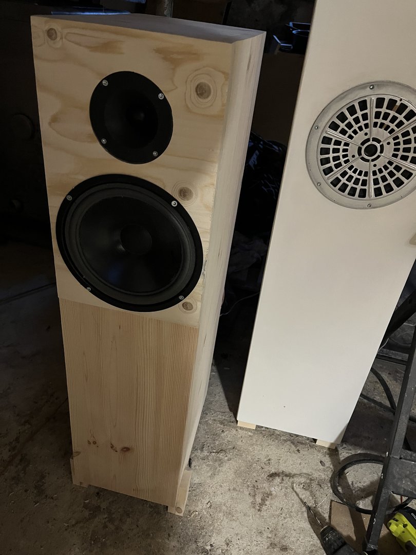

    Holder på med å lage «H6» for 8 tommers basser. Samlet noen forskjellige for å prøve.
    Fikk et par rare i dag
    Vifa C20 tror WH med annen kurv enn vanlig
    pekaill
    16.10.2011
    1.766
    1.259
    Averøy
    Spiller nå i garasjen med bredere H6 kabinett med Vifa C20WJ med dobbel magnet.
    Veldig lovende dette, men må lage et delefilter. Bruker en Vifa diskant med høy følsomhet (96db)
    pekaill
    16.10.2011
    1.766
    1.259
    Averøy

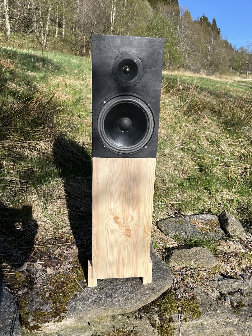

    Bilde av bred «h6» i roterommet. Det er nye kanter på basene , men allerede nå veldig dynamisk lyd uten overheng.
    Vet ikke hvor dypt de går, men det som er av bass er bra.
    Høyttaleren ved siden er TQWT bygget etter beskrivelse av Troels Gravesen med Tandberg h165B

    Fikk problem med en diskant, men fant ut at Scanspeak lager denne Vifa horndiskanten fortsatt. H2606. Har bestilt nye nå.
    Monterte hornet på en annen Vifa diskant og spiller på de nå. Basselementene er Vifa C20WJ med pålimt ekstra magnet.
    Bred «H6» anbefales virkelig. Antar at mange Seas/Vifa varianter kan passe

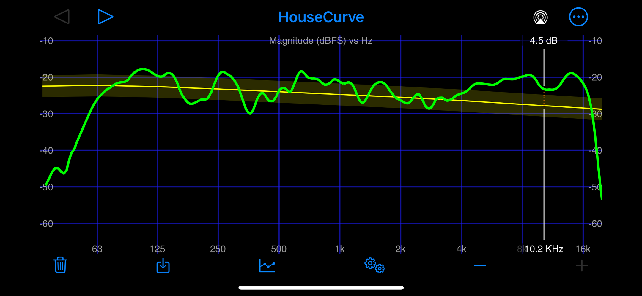

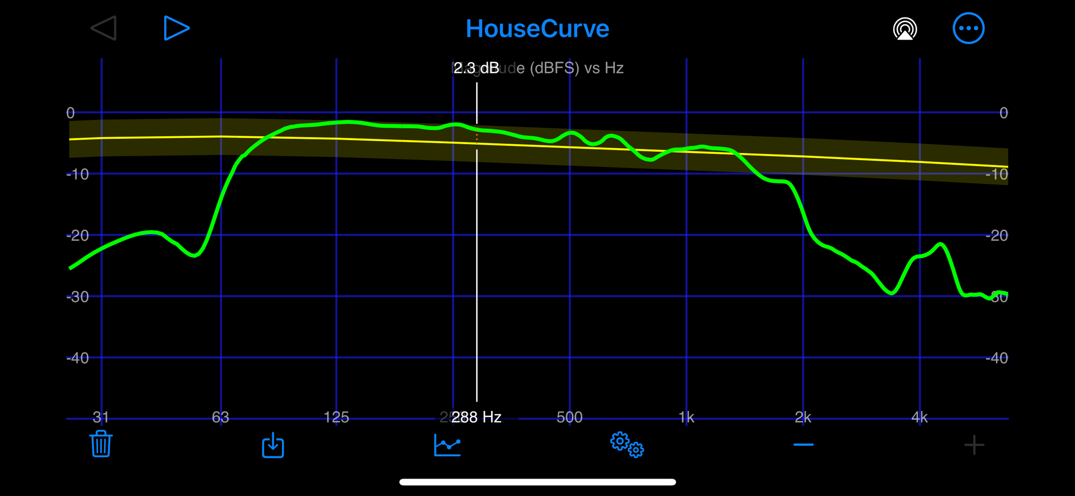

    Målt med iPhone rett foran bassen
    Porten er stemt rundt 50 hz
    På grunn av ingen demping i kasse kommer en del høyere frekvenser enn ønskelig fra porten.
    Antar at det er det samme på h6?
    Tatt 1 meter fra diskant. Litt høyt nivå på diskanten og masse topper og daler.
    Deling mellom bass og diskant ser ok ut.
    Fra lytteposisjon blir det rare målinger
    Antakeligvis pga rommet

    Mye pent innen diy på forumet, men disse er dessverre ikke helt der. Har bygget dem for å teste om brede H6 kasser fungerer, og det gjør de virkelig.
    Fikset litt på dem i dag mens jeg venter på nye diskanter.
    Vis vedlegget 1114896 Vis vedlegget 1114904
    Bruker du lpad?

    Nei. Målte med telefonen.

    Du burde sette på en lpad på diskanten for å senke nivået. Spiller for lyst nå
