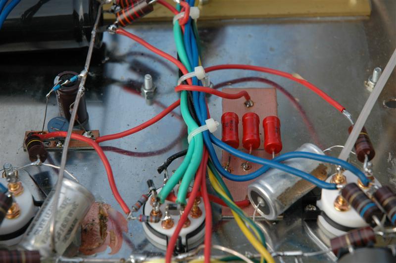

1. Noen som ut fra bildene under som kan se motstander jeg kan bytte for å justere ned bias litt mer?
2. Noen som mener det er mye å hente ved å splitte opp bias, og med justering til hvert rør?
3. Dette er en følsom/kritisk krets og noen som tror det ville være fordel med et par choker el.l inn i kretsen?

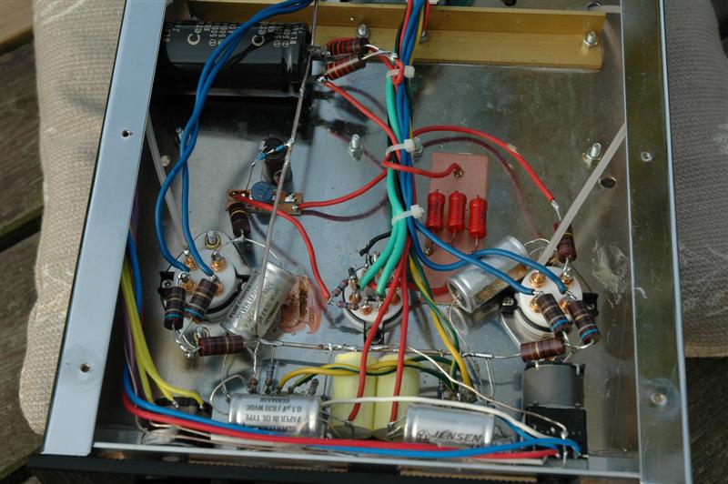

Her bilde under. Har byttet til noen Audionote tantal , Cerafine, og nye holdere til 300B rørene og likeretterrøret i midten. For dårlig kontakt i de gamle holderne. Biaskretsen til venstre:
Litt nærmere. Ser det lille bå hjulet helt til venstre i bildet som er felles justering for begge rør:
Biaskretsen. De to små blå som sitter på den sorte lytten like før biasjusteringa er det dioder?

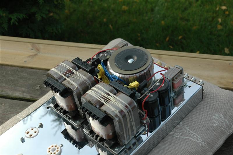

Her et bilde ovenfra. Ok trafoer. Har bypasset den ene av de to store sorte kondisene på hver side for å se om den ble litt hurtgere. Har planer om å fjerne den ene på hver side for å få plass til et par nye adskillig større choker enn de små som er der bakerst nå. Har bestillt nye fra Lundahl.
Takknemlig for innspill :)

er forsterkeren tyst ?
la merke til at Jarek har gjort samme tabben som Leon Spanjersberg i HEART hadde gjort i sine blokker som støyet som f&/((&%/%7 :
han har laget en stang som går til jord og til denne lodder han alle minusene på komponentene.noe som lett fører til støy pga jordsløyfe i konstruksjonen.
det jeg gjorde som LS ikke skjønte,var å lodde om alle komponentene slik at de ble samlet i et punkt på stangen,evt fjerne hele greia og feste minusbena fra komponentene der stangen går til jord(antakelig på trafoen)
dette kan enkelt gjøres ved å skjøte komponentbena med noen isolerte kobberledninger.bruk krympeslange på de uisolerte bena!
DA blir forsterkern antakelig helt/bortimot støyfri.

Det er bittebittelitt egenstøy/during i fra selve forsterkeren, men ikke i høyttalerne, der er den helt tyst.

følsomheten på dine er vel ikke spesielt høy?
Hagto
26.03.2005
3.622
519
Sørlandet
33
93db.
Jordstanga går bak og opp igjennom chassis til minus på kondisene som står på oversiden.
Andre ende går til chassis sammen med minus på rca plugger og minushøyttalerterminaler.

ok da kjører han stjerne på signal i alle fall

andreas
03.10.2003
2.370
155
Nå er vel ikke dette "busbar" prinsippet så håpløst som du vil ha det til. Det er godt tekninsk fundamentert, og laget nettopp for å unngå jordsløyfer, det er det i hvertfall grunn til å anta.
