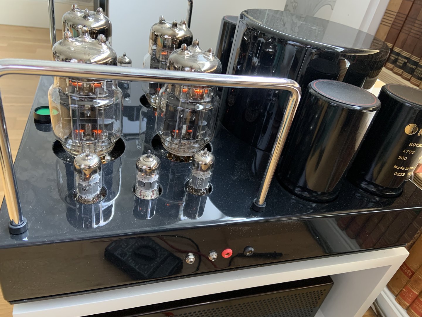

Takk. Riktig innstilling på Voltmeter? Altså hva skal inn hvor, og hva skal verdien være? Kobler løs HT.
thomaslmh
04.03.2013
47
Takk - den fant jeg ikke. Skal lese og se om jeg skjønner.
«Problemet» er ar jeg har utlagt bias - se bilde, så jeg trenger ikke åpne chassis. Da er oppskriften i linken uforståelig for meg.

Jo, men den artikkelen tar utgangspunkt i at du ikke har utlagt biasjustering/måling.
Du trenger ikke åpne og komme til inni. Det er mye enklere på din.
Voltmeter på DC, plugg inn, juster bias til 20-25 mV og DC nærmest mulig null. Og da kommer dette med høyttaler, dummylast etc inn i bildet.

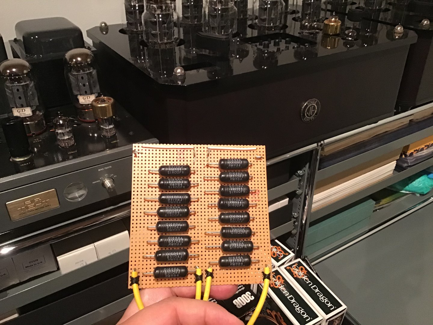

Har du slike motstander som jeg har? Hvis ikke ville jeg koblet fra høyttalerne får du gjør noe (bare for å være sikker på at ikke for høy DC brenner elementet).

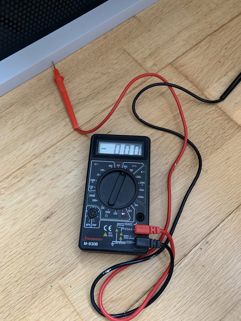

Vedrørende selve voltmeteret så bør du lese instruksjonene på det, men det kan se ut som du har satt det riktig på bildet ditt lenger opp. Jeg ser ikke helt om du har puttet kablene i rett inngang, men det ser slik ut. Du skal bruke samme innstilling for DC og bias.
