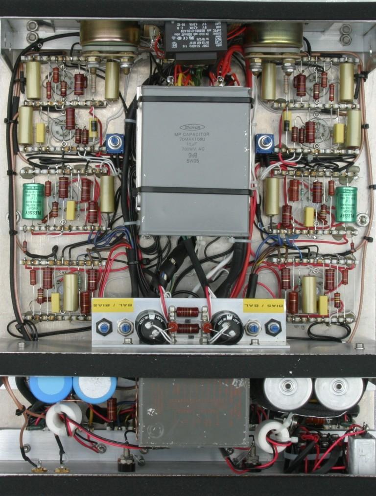

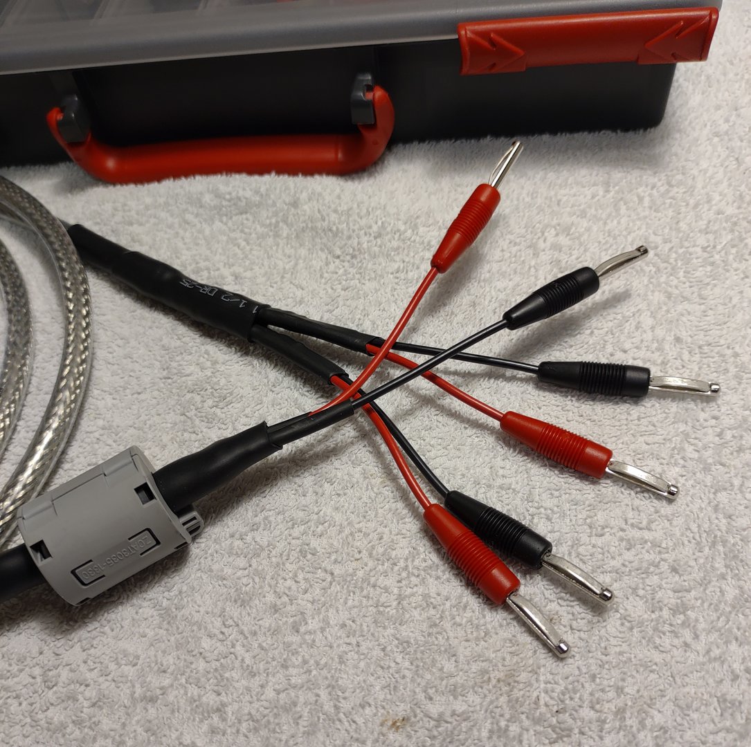

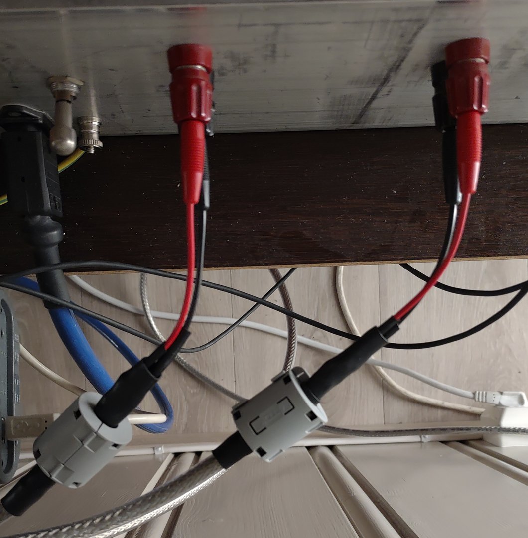

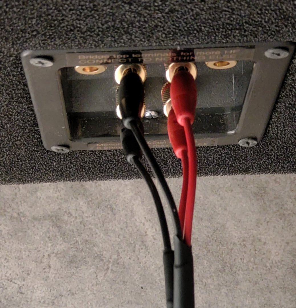

En lang historie endte med at mitt anlegg nå bruker Bi-wire HT kabler.
Forsterkeren er en DIY push pull med EL34. Høyttalere er MonoPulse Modell A.
Skjermet 4-leder koblet for Bi-wire og med en TDK ferrite for demping av RF støy.
Litt RF demping internt også.

Hei Hans , hva synes du løsningen din gir deg ? Selv har jeg alldri gjort på annet enn i dacer psu og signal transm,issioner og inter connects ,Det kunne jeg opleve ett roligere / mørkere lydbilde , så de forblir der de er
Gir dypere, strammere bass og mørkere bakgrunn :)
Laget de egentlig til noe annet. Nå gjør de tjeneste som HT kabler.
