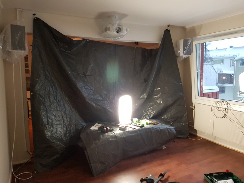

Ut ifra dette bildet så har du vel muligheten til å lage en hylle til projektoren ala den jeg har?
Da trenger du ikke å ta hensyn til noe takfeste når/hvis du vil skifte projektor i fremtiden.
AndersR
15.05.2011
5.447
4.483
Øh... det har du jo faktisk fullstendig rett i.
Hvorfor har jeg ikke lagt merke til det før? Jeg bor jo trossalt her!
