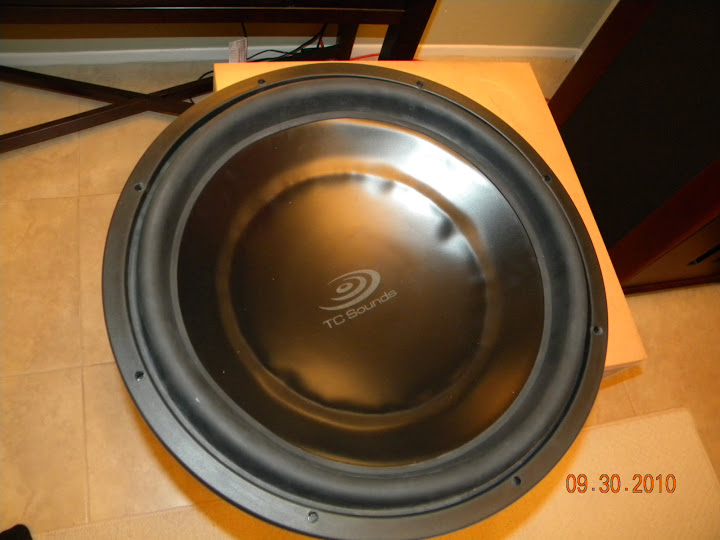

    Har tweaket litt på kassene som skal bygges. Det blir nok plenty nok bracing av dette, pluss ventilasjonshull for magneten i bakkant av bracingen.
    Alt i 19mm MDF, dobbelt lag + trippel baffel og denne bracingen. Kan neppe bli ille, vel?
    Kassen er veldig tett på 140 liter netto etter driver og bracing er trukket fra.
    Fsc=34,33 Hz, Qtc=0.552
    Med
    2nd order HPF 10 Hz
    Linkwitz Tranform, fp = 20 Hz og Qp=0,71 ser max excursion innenfor det lineære området (33,7 mm) slik ut, kan takle mer, xmech = 44 mm.
    Excursion @ Max lineær SPL
    Max SPL @ max (lineær) effekt
    I tillegg kommer room gain og en ekstra sub, så 111 dB @ 20 Hz og 99 dB @ 10 Hz er meget bra med ett element i ei kasse.
    Amplifier apparent load power
    Rimelig effektivt, da elementet takler 2kW rms og 8kW peak. Går mao ann med langt mindre kasse. F.eks. rundt 67 liter med Qtc=0,707
    Har dere troa? ;D

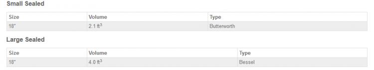

    Hei, og takk for svar. ;D
    Hvis jeg forstår deg rett nå, så mener du at jeg burde øke volumet ytterligere for å få mer effektivitet. Hvis jeg misforstår deg, så kan du kalle meg dum.
    Denne kassen er 140 liter netto, Qtc=,552.
    69 liter netto gir Qtc=,707 - den skal jeg ikke ha, nettopp pga at det kreves så mye krefter.
    TC Sounds anbefaler 2.1 ft3 (60l) og 4 ft3 (113l) for lukket for LMS-U 5400.
    Legg merke til max spl ved 2kW mellom 69l gul, 113l grønn, 140l rød (som jeg skal bygge) og 200l grå.
    Det er nesten ingenting å hente i SPL ved større kasse.
    Vis vedlegget 267692
    Jeg er enig i dine betraktninger. Unngå 60-70 liters kasser for max elementpining & flere elementer for økt kapasitet vs. enda større kasser enn passe stor (140L). :)
