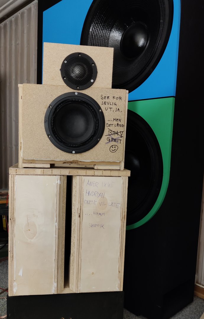

    Tok en tur opp til Jessheim for å levere tilbake noe lånt verktøy i går.
    Benyttet anledningen til en times lytt på disse oppgraderte tårna.
    Dette låt veldig bra før 18Sound mellomtoner kom på plass, men nå låter enda bedre.
    Jeg vurderer om jeg skal herme litt på en kompakt midbass slob løsning med 4x12" pr. side.
    Vi får se hva tid og tiltakslyst bringer i fremtiden...

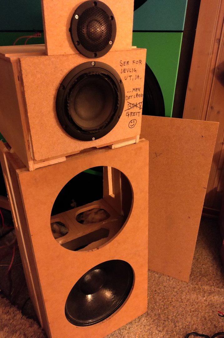

    Hadde litt ledig tid i går, så jeg forsøkte meg på noe kardioide greier på de lukkede mockup midbass kassene.
    Kun høyre side da, sånn at jeg kunne sammenligne endringer i forhold til venstre side på målinger.
    Det ble bedre output nedover mot deling til bassen på kardioide sakene gitt.
    Jeg lagde hullene så langt bak som kassa tillater. Så vidt jeg har forstått så er det det man bør gjøre for å få kardioide effekten så langt ned i bruksområde som mulig.
    Rundt 100 Hz i denne settingen.
    Men dette var kun for moroskyld.
    Greit å vite at det muligens fungerer for senere anledning om jeg skulle få bruk for det.
    En helt annen konstruksjon i midbass skal prioriteres først den nærmeste tiden.
    Går fra 2x12" pr side til 4x12" pr side i en kompakt slob løsning (forsatt mockup selvfølgelig)
    Slot bredde må vi da eksperimentere med.
    Måle, lytte, endre....måle, lytte, endre...sånt liker jeg.

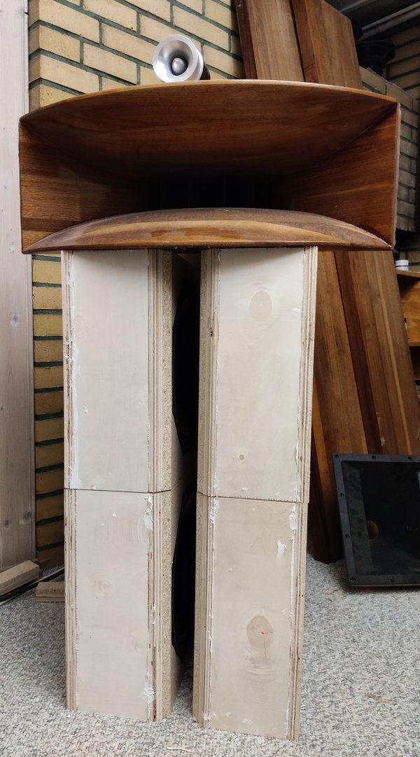

    Skal man teste nye greier, så må man jobbe litt.
    Vi prøver åpne slot saker for nedre mellomtone.
    Sage litt, lime litt, og skru litt...så blir det nok lyd i en eller annen form.
    ...og her er varierende muligheter for flere fysiske varianter uten veldig mye ekstra jobb.

    Den nye stabelen til høyre med åpen løsnig er faktisk 12", selv om det ikke ser sånn ut ved siden av bassene.
    Bergfinn
    22.07.2013
    9.714
    14.678
    Her er som sagt mange muligheter.
    2x12" pr side.
    4x12" pr side. (har mulighet for å doble antall med et ok pris beløp)
    Sprikene slot, eller type V-baffel.
    Varierende utvalg av mellomtone/diskant løsninger.
    I første omgang prøver vi denne.
    Alt har en bakside....også her.
