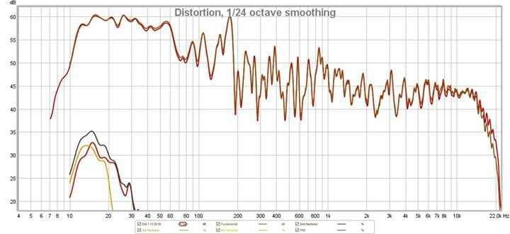

    Frekvensmålinger av Beolab 90 (høyre og venstre kanal) i et relativt lite rom ifølge vedkommende som har målt.

    Hva tenker du om dette, Orso?
    Er ikke dette målt ved ganske lavt volum?
    8x12_TOM
    Vis vedlegget 416935
    Reprensenter de to målingene, som nesten ligger 100% oppå hverandre, høyre og venstre kanal hver for seg, ja, da er jeg imponert.
    Edit: Den ene er vel bare en litt glatte utgave av den andre - blir sånn når det tas måling av forvrengning.
    8x12_TOM
    Ja, det er vel fallet fra 180 til 190 hz er er kjennmerket
    Tviler på micen var kalibrert for riktig volum. Det har uansett ingenting å si i forhold til en frekvensrespons.
    Det er ikke imponerende og da tenker jeg ikke på det store løftet i bassen, det kan man tross alt endre enkelt. At det er noe ujevnt nedover i frekvens er ikke uvanlig i små rom selv med bra høyttalere, men at der såpass ujevnt oppover i frekvens over spesielt 1-2KHz er svakt. Alt er relativt selvsagt, men man ser sjelden det så ujevnt fra en virkelig godt konstruert høyttaler med uniform spredning. Og her må vi legge listen høyt da vi tross alt snakker om en høyttaler til 600K og hvor det nettopp er lagt ned arbeid i å få en konstant direktivitet.
    Jeg tror dette bekrefter at vertikalt så har høyttaleren klare faseproblemer. Det kan jeg ikke se at de har klart å unngå i designet, tvert imot øker problemet med alle elementene. De har heller ikke publisert en vertikal polarrespons, noe som jeg antar er helt bevisst.

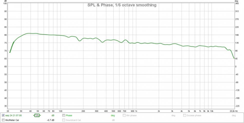

    Det var ikke spesielt imponerende, vil tro det er mulig å få det mye bedre. Når jeg klarer å få til dette med mine små monitorer og Audiolense:)
    8x12_TOM
    Vis vedlegget 417022
    Der var det lite å sette fingeren på:) Gleder meg til du tar en tur. Folk med så godt kalibrerte ører har en evne til å gi meg tilbakemeldinger jeg kan bruke til noe.
    Nåvel. Ved å endre på en respons med EQ/korreksjon som ikke er minimum fase, så forverrer du bare tidsdomenet og det er svært godt hørbart. Det er en stor feil å bare fokusere blindt på frekvensrespons. Det sier ikke nødvendigvis noe om hvordan lyden er. Slike sterkt korrigerte oppsett låter så snodig at jeg any day tar heller en høyttaler som måler bra tidsmessig med en del svakheter i frekvensresponsen.
    vidarje
    24.10.2009
    5.716
    4.162
    Rasta
    Dette blir litt off topic, men dette låter definitivt ikke snodig, men svært naturlig og "riktig" i mine ører. Du får stikke innom hvis du er i nærheten av Lørenskog:)
    8x12_TOM
    Med riktig og møysommelig bruk av Audiolense, tar programmet veldig godt vare på det tidsmessige i en TTD- kalibrering.
    nait$
    17.03.2014
    953
    444
    I AL har man valget mellom lineær og minimum fase, hvor sistnevnte er default/standard. Så mao er korreksjonene dine i minimum fase, med mindre du har endret på det og benytter deg av TTD korreksjon.
    Den fra Stereophile ser glattere ut; hvorfor?
    Med andre ord ser det ut til at BO90 ikke en gang klarer å få frekvensresponsen riktig?

    Det fremstår usannsynlig at målingen i innlegg 41 er en separate målinger av høyre og venstre kanal. Bassen imponerer.
    8x12_TOM
    1/24 vs 1/6 glatting
    Det er vel ikke bare det som gjør at de ser forskjellig ut. To forskjellige måleprogram og to forskjellige rom gjør at dette aldri vil bli likt. Det eneste som går igjen som en generell likhet er mye hevning i bassen.
    Målingen Orso la ut er en enkel måling. Om det er av en høyttaler eller to høyttalere samtidig vet jeg ikke, men det er altså ikke to separate målinger som er lagt oppå hverandre
