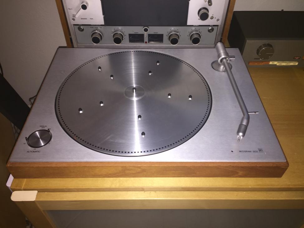

Den har stått i en veltemperert stue de siste førti årene. Og er knappest spilt på de siste tretti årene.
I ettermiddag ble den koplet til min nyfriserte QUAD 33 (Dada) for første gang siden 1978.
Og joda! Den spiller! Og automatikken virker så noenlunde!
Men den spiller i tykk tåke. Låter omtrent som en gammel kassettspiller med nedgrodde lydhoder.
Mine eldste spolebånd er innspilt fra denne spilleren. Og de låter fortsatt skikkelig bra.
Jeg mistenker at PU-nålen har grodd fast i sitt feste gjennom alle disse årene i stillstand.

$200 er ikke så skrekkelig mye for en ny stift i disse dager, nei. Men jeg var usikker på om den gamle spilleren var verdt det.
Men nå spiller den slik den skal!
Jeg gav nål og kontakter en grundig rens med elektronikkspray. Og vips var diskanten tilbake.
Litt i overkant mye rett nok. Men det er slik jeg minnes disse B&O-PU-ene.
Kjekt å ha tonekontroller da :)

CRC Electronic Cleaner: Rene skjære viagraen for gamle B&O PU-er type SP ;)
Nå som den har fått ristet seg løs noen timer spiller den jo riktig så bra.
Har bestilt meg et billig Disc-kort til QUADen å leke med. Slik at jeg kan la SP-en jobbe med 47k belastning som den er tiltenkt.
Den belastningen er rett nok anbefalt også for Ortofonen. Men Ortofonen og Hydraulicen spiller så bra at jeg ikke vil tukle med det originale kortet.
QUADens RIAA-trinn har originalt 68k belastning.
Hva grunnen til det er aner jeg ikke. Slik var og er det bare.
Og det er et supert RIAA-trinn.
