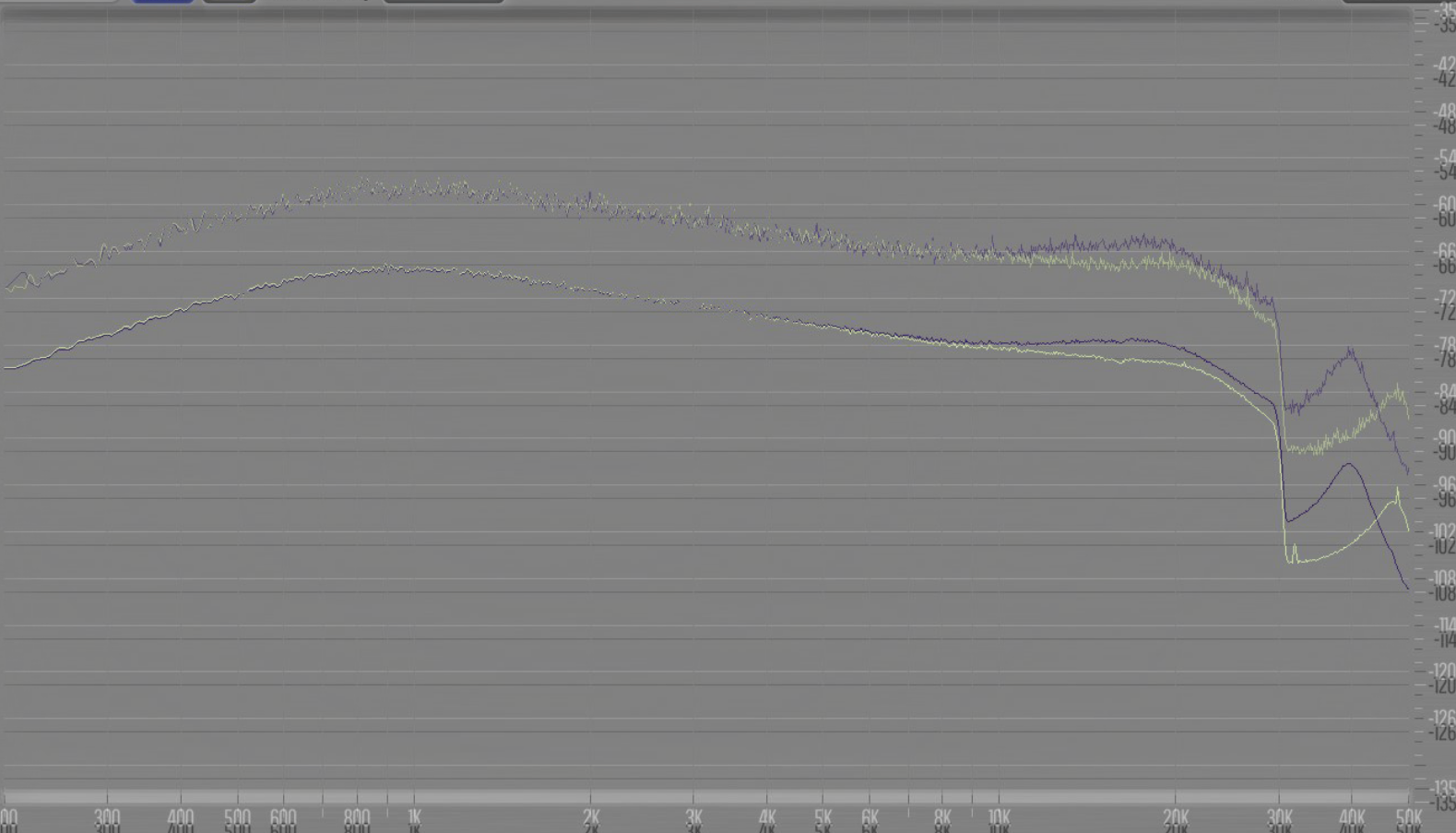

    Hvilke lydmessige endringer opplevde du etter paratrace slipingen?
    Jeg har en rekke forskjellige kombinasjoner av sliping/materiale til denne pickup'en. Shibata/beryllium, ML/aluminium, Paratrace/bor, .02 elliptisk/beryllium, paratrace/bor. Originalt kom den med en laserdrillet rubin nålefane med LineContact (som AT kaller en modifisert shibata), som jeg ikke har. Har aldri sett den i det fri, eller hørt. Mellom shibata og Paratrace, opplever jeg Paratrace som litt mer detaljert. Bor vs safir nålefane, da oppleves bor som litt mindre skarp. Så om din Benz har LC/bor, ville jeg valgt det, safir om den har det.
    Lys linje=paratrace/bor, mørk linje paratrace/safir. Nederste linjer gjennonsnitt, øverste maks. Vi ser at egenresonansen er lavere i frekvens, men høyere i amplitude for safir, som jo er tyngere. Dette gir litt mer respons i detaljer, men mindre lineær i frekvens. Tidlig måling, og normalisert manuelt. Har også andre sammenligninger, men denne er tydligst.

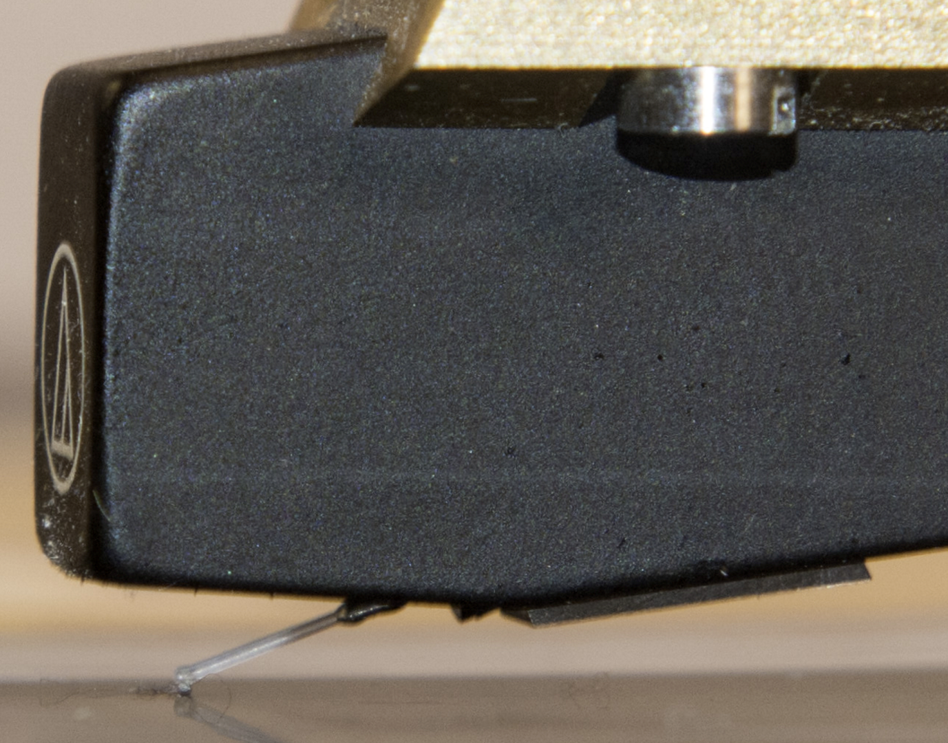

    Hvilken At pick up er dette?
    Dagfinn R.
    04.07.2022
    68
    187
    Nesodden
    I bildet, AT24. Målingen er gjort på en TK10. Men AT22, 23, 24 og 25, Signet TK9, TK10 og TK100 alle like innvendig, utenom TK100 som har sølvwire. 85mH/240DCR.
