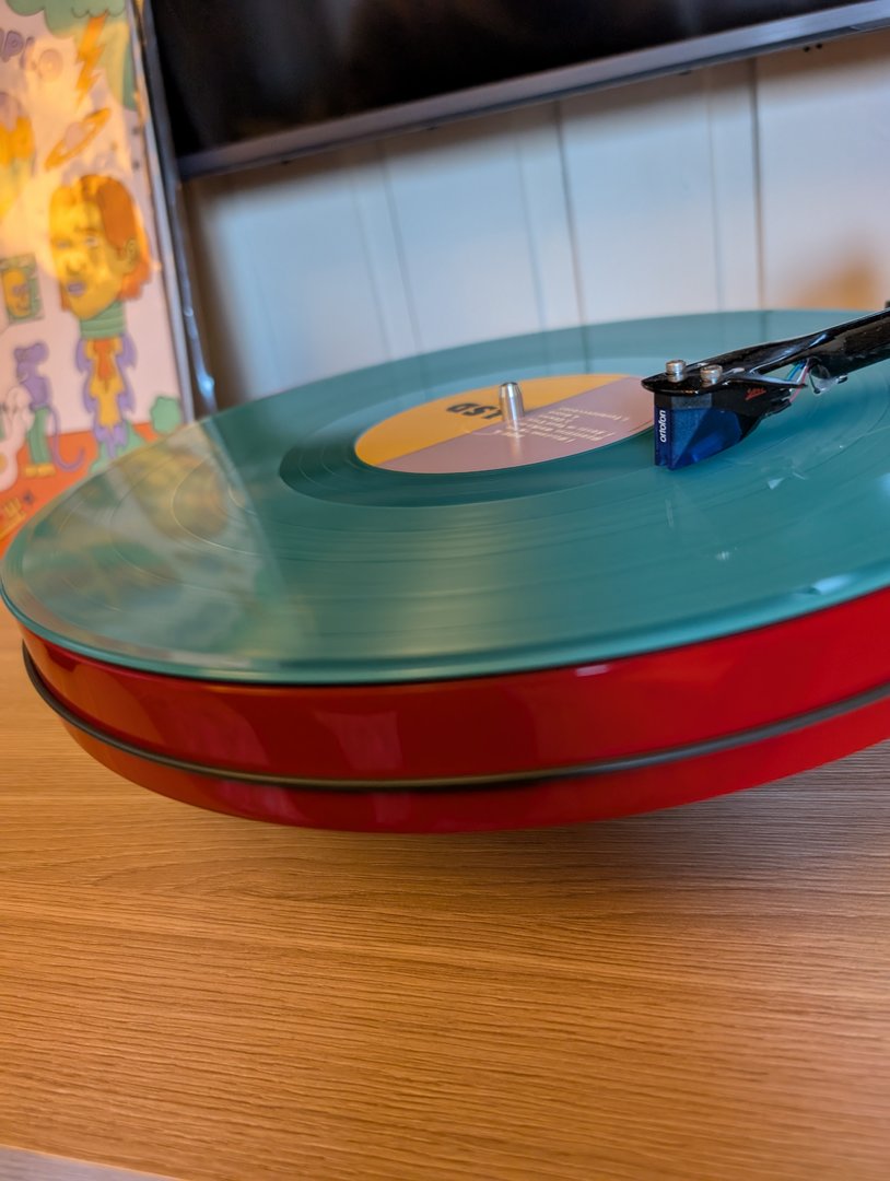

Hei!
Jeg er blodfersk i vinylgamet. Startet med en en billig Argon TT til jul, men den måtte vike tidlig. Kjøpte en Pro-Ject RPM-1 carbon med Ortofon 2M red puckup. Syns det låt bra i forhold til den superbillige Argon TT spillern.
Byttet nylig til 2m Blue stift, og forbedringen var massiv.
Så jeg lurer da på om noen her har noen god formening om hvor langt det er vits å gå på en relativt rimelig spiller som Rpm-1 er?
Har det noe for seg å kaste 8—10.000 til på den? Akrylplate og en skikkelig pickup? Eller er det andre begrensninget som setter en stopper for at det er en god ide?
Spilleren er koblet til en Rega Elicit mk5, REL t9x og KEF R3 Meta.
