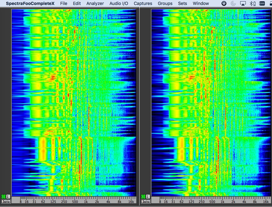

    ....i Takla Makan så lever dypbassen på en måte, og den lever mye lavere i frekvens , ned mot en 12-13hz.
    Yello - Touch - Takla Makan
    Litt lettere å se bassgangen i dypet på denne....
    Vis vedlegget 437645
    Ja, her ser en hvordan dypbassen lever og underbygger de jevne tonene som ligger litt høyere i frekvens.
    Jeg bruker Sonic Visualizer for å se på lydfiler, fordi det er veldig rakst og enkelt. Spectrum Lab er et herk å ha med å gjøre i forhold. Det blir også litt forskjellig med lineær frekvensskala slik som du har her.
    Jeg la nettopp ut en beskrivelse for spectrum-bildene. Disse SL-bildene som Flageborg viser er det samme, men skaleringen er forskjellig, og bildet er rotert i forhold til mine - SL viser frekvens horisontalt, tid er oppover.

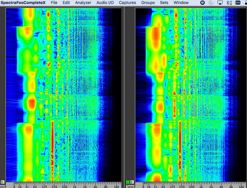

    Den er også dominert av 27Hz Rød kurve.
    Det var jo som jeg antok. Denne har oppsettet mitt normalt sett ingen problemer med, hele gulvet i sving. Men hvorfor hører jeg niks dypbass fra nevnte Yello-låt? Har jeg feil versjon, eller noe? Fant den på Spotify, fra skiva Yello by Yello (The anthology), i lag med sangersken Heidi Happy.
