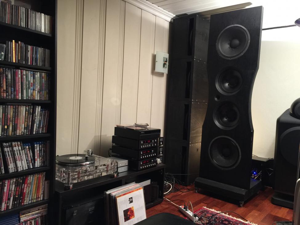

Eg kikker og etter ei DIYløysing på basstårn med sidemonterte elementer. Sjølv ser eg for meg å få dei like som AI tårnene som er nevnt her i tråden pga plassbesparelse. For meg ser det ut som at det er benyttet ScanSpeak elementer, men eg er langt ifra sikker.
Eg gjorde ei rask kalkulering med 6stk 10" scanspeak element og kom fram til ei lukka kasse på ca 320l med WinISD. Det er omkring der originalane befinner seg i størrelse vil eg tru (uprofft overslag). Det kunne vert spanande å sjå kor langt ein kjem med CNCskjærte kasser, plateforsterker med dsp og nåkre velegna element.

Originalane er vell rundt 1900mm høge inkludert sokkel, så eg tastet inn nåkre sirkamål: Volum = 275×670×1800 = 331650000mm^3
Altså 331L.
Har då tatt høyde for innbygging av plateforsterker og kalkulert volum som var 327L.
Eg er dog ikkje kyndig nok til å fastslå om dette kan bli ein suksess utifra grafene som WinISD gir. Målene er gjort etter antagelser om størrelse på originalen, men målene kan jo tilpasses innenfor volumet etter behov.
