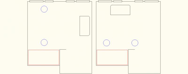

Nå har jeg prøvd alle mulige oppsett for rommet. Det er tre forskjellige oppsett (Rødt rektangel tilsvarer sengen ca 2 meter over gulvet):
Oppsett nummer 1 er slik jeg satte opp først. Her passer det best inn med resten av møblementet i leiligheten, og spiller med vinduene i "ryggen", som Retep poengterer. Sofa og lytteposisjon blir her under sengen (rødt).
Oppsett nummer 2 er også et ok alternativ i forhold til resten av leiligheten. Her blir lytteposisjon litt midt ute i rommet, men den luksus kan man unne seg som ungkar. Fortsatt veldig mye bass som bare forsvinner oppover.
Oppsett nummer 3 har jeg opprinnelig ikke sett som noe særlig alternativ, men lydmessig kom den oppturen jeg hadde håpet på. Høyttalerne får stå delvis under sengen som henger to meter oppe. Det er ikke veldig praktisk, men nå høres bassen med litt mer kraft, og tyngden den bør ha. Høyttalerne kan ha rundt en halv meter luft bak seg, men ikke fullt så mye luft til siden. Her spiller de også mot vinduene, som ikke er ønskelig, men det ser ut som det foreløpig kan bli en løsning.

Du kan også prøve å spille på diagonalen av rommet. Altså at den ene høyttaleren er ved oppsett 1 og den andre ved 2.
Skal du virkelig finne ut hva som skjer og hvor problemene ligger, så bør du gå til anskaffelse av en målemikrofon. Man får en umik1 til rundt tusenlappen. Det er vanskelig å gjette seg frem her siden alle rom er forskjellige.

Har ofte opplevd at bassen befinner seg i øvre deler av rommet. Akustikktiltak er en egen vitenskap, og kan medføre mye arbeid og store frustrasjoner, og man får ikke nødvendigvis lønn for strevet. Jeg har selv hatt gode erfaringer med å dra høyttaler lenger ut fra veggen, og plassere lyttestolen/sofaen tett på bakvegg ref. tegning
