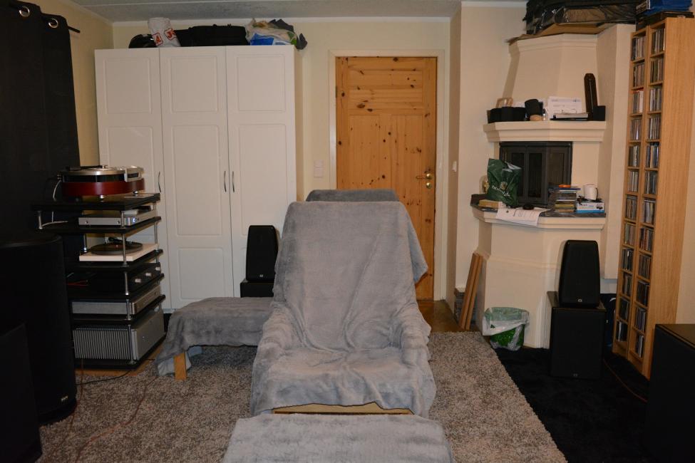

Her inne er vel dette "average", som dere ser er subba stort sett plassert rundt om i rommet. Der PC12 NSD står er en av de beste plassene, den subben som står like ved peisen puster noe luft, samt de to som står sideveis på venstre side foran. Nå står hver 15" sub under sidekanalene (som ikke er tilkoblet enda).
PC12 NSD brukes til Divine 100.33, blir vel en til på sikt på andre sida tenker jeg. ;) Lerret og prosjektor ligger her, men har ikke kommet meg til å få ordnet med det enda, samt B&W ASW 300 skal nok stå der det står en XTZ Subamp nå. XTZ 12" (uten element) blir vel plassert i fronten tenker jeg.
Forstå meg rett, dette høres, så det holder til tider også, har en liten jobb med plassering/fase, men det er en del membran her. Har hørt en hjemmekino blåse SKIKKELIG med 2x XTZ W12.18, PC13 Ultra DSP og PB12 Plus 2, alt i fronten av den hjemmekinoen, mye bedre rom enn mitt og en god del lavere oppunder taket.
Master and Commander er en god indikasjon på om man har luftforflytning, der kanonene driver på som verst kan dette luft-trøkket kjennes. Skal få kobla opp alt her etterhvert og prøvd, se an litt plassering osv. men stereo står i fokus her, så da blir heller subba stående der de gjør enn å flytte på absorbenter osv.

prøvd subbene i hjørner? ser ut som det egentlig kun er den ved peisen som har"hjørneplassering" ville testet ut de beste i hjørne, det gir mest forflyttning av luft hos meg ihvertfall :) jeg har kun 2 subber men savner ikke noe her.. mulig du har så mange at noen kanskje "kansellerer" ut noen andre? Retep kan kanskje svare :)
MarkusH
På forskjellige tidspunkt har de fleste subba her stått i sine hjørner, opplever hjørnene som mer slappe enn bakerst i rommet, der PC12 NSD står (2,5 meter fra bakvegg) er VELDIG gunstig her, bassen forflytter seg langs langveggen til der høyre fronthøyttaler står (dette skjedde med 10.17P bak også).
Retep kan nok svare, ja. :)
