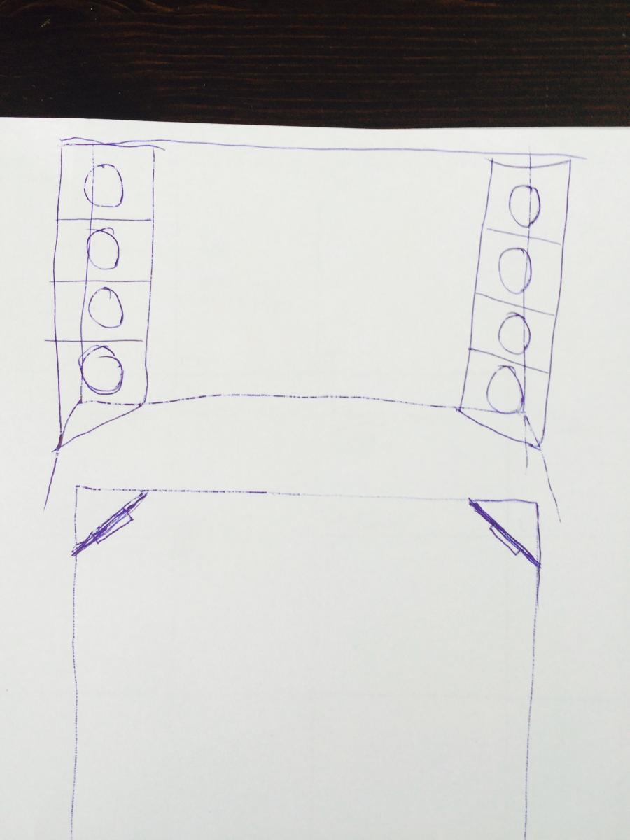

Har planer om å lage meg en enkel bassløsning til de laveste frekvensene. Trekant kasse i hvert hjørne forran med 4 stk Peerless XLS 10" til hver side. Kasse ca 29 L til hver.
Noen som gidder å regne litt på respons følsomhet og effektbehov osv :D

Leste første posten din igjen. Jeg er ikke sikker på om jeg forstår hva du har tenkt å bygge.
Har du en skisse som viser boksen med plassering av elementene?

Hvilken konstruksjon er det egentlig du planlegger?
4 elementer i en kasse på 116 liter eller 4 elementer i 4 separate kasser på 29 liter?
Om du ser på Armands simulering har du en rett kurve som begynner å falle av fra en god stund før 100hz med en 116l boks.
Om du ser på kurven i post #7 så er denne en del annerledes, men begynner også p falle av ganske tidlig.
Du beskrev tidligere at du tenkte å dele ganske lavt, 50-60hz. Nå er ikke jeg veldig god på disse kurvene, men for meg ser det ut som om den tenkte konstruksjonen ikke er velegnet til ditt formål. Da må du i så fall legge til en heftig bruk av eq for å løfte de nedre frekvensene.
Ville ha testet ut andre volum (evt. andre elementer om du ikke har kjøpt enda). Skal jeg gjette vilt vil jeg tro at dette vil se bedre ut med større kasse.

Jeg tenkte å ha 29 l pr element ja. Og jeg er veldig klar over att denne løsningen ikke er et optimalt valg for dypbass. 2 x 18" pr side hadde sikker vært langt bedre. Men jeg har disse 10" så jeg bruke de til noe. Det har sikker vært en langt bedre løsning å brukt alle mine 12 stk 12" XLS til dypbassen og brukt 10" i dipol til midbass.
