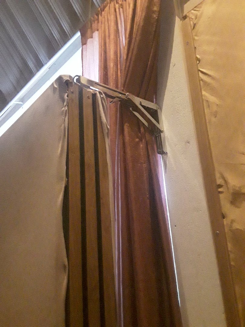

Det er vanskelig med vindu, de gir mye hard retur i høyere registre og de har en resonnansfrekvens i bassen, som er ganske markant, dette gir varierende bassrespons. Det er ikke sånn at vindu er dårlig, de demper bass generelt bedre enn en vegg men mest på en spesifikk resonnans frekvens, hvor de gjør det bra. Dette passer jo ikke med en jevn frekvensrespons og er en utfordring. Jeg hadde/har alt ettersom store problemer foran vinduet på bakveggen, var egentlig lite å gjøre med det. Og ett vindu er ett vindu skal du ha lys inn og se ut på horisonten, så skal det vel egentlig være der. Skal man gjøre noen ting så hadde en midlertidig/reverserbare løsning vært greit. Det utrolig fine "ha ha" med velocity/eller vanlige porøse absorbemter er jo at de ikke virker inntill veggen, de må litt avstand fra veggen. 70-80cm f.eks fra vegg demper deilig fallende ned til 60Hz +/- med en 10 cm tykk Glava plate plassert 70cm foran bakveggen/vinduet, ifølge Pourous Absorber Calculator, men det går jo normalt sett ikke an i en vanlig stue!
Det fleste vindu er 20-30 cm dype i foringen, så med en absorbent hengende 40-50cm foran dette, blir det bra. Da kan man lage en løs/mobil absorbent tilpasset vinduets størrelse f.eks. mitt på10x120x240cm i en tre eller stål ramme og kle den i stofff. Så kjøper man disse oppfellbare hengslene som vist i bilde for de spesielle anledningene, hvor man vil henge de opp. Som en midlertidig, reversebar tilpsningsdyktig løsning fungerer det utmerket...

Selve absorbenten jeg har lagd er bare rasket sammen av rester, men når det funker er jo rester det deiligste i verden. Needless to say, men de henger der nesten hele tiden, de kan...

Og hengslene fant eg på Bilrema, oppslagbare, så når de ikke er i bruk slås de ned og da ligger de inntill karmen bak gardinen. Jævla fornøyd med den...
