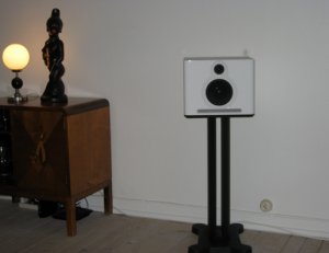

Jeg har selv QM10, og bruker svarte B&W FS700-stativer sammen med dem (egentlig ment for B&W 705). Kjøpte dem for 2500,- på Hifi-klubben i Oslo, og de fungerer fortreffelig.
Har selv ei datter på snart to år, og hun er ikke akkurat av det rolige slaget, så stabilitet var viktig. Jeg sandfylte dem og fikk en spesiallaget topplate av Guru (nøyaktig samme avtrykk som ht), med nedfelte spor til SD-putene QM10 står på. Guruene er ikke så vare på underlaget pga nevnte puter (spikes mot gulvet ikke nødvendig), og disse stativene fungerer imo perfekt med dem, både praktisk og estetisk, med sine avrundede hjørner.
Dessuten har FS700 kabel-kanaler, slik at kablene ikke frister den lille ... Guru selv mente det var de peneste de hadde sett til QM10, da de monterte hos meg. Kan prøve å ta et bilde av mine seinere.
PS: Kudos-stativene står på tre spikes, og er dermed ikke optimale ift stabilitet. Du må evt bruke dem uten.

Et lite minus ved disse er dog at formen på foten gjør at man ikke får dem helt inntil bakvegg med riktig toe-in (så mye at du ser utsiden av ht fra lyttepos.). Jeg kompenserte for dette ved å feste topplaten fra Guru lengre bak på stativet, slik at jeg nå får dem fem cm fra bakvegg i innerkant (16 i ytterkant).
Hos meg gjør ikke dette noe, da jeg uansett må ha plass til akustikkpanelene bak, men Stefan på Guru ville helst hatt dem enda nærmere (2-3 cm) for økt båndbredde.

Øh, jeg har ikke satt dem opp enda - etter to måneder. Spiller veldig bra, imo, selv om jeg har en lei etterklang i OBOS-stua mi. Må få tak i en plate til å lime de fire elementene til, kommer til å ligge under sofaen til daglig. Her ser du stativet - legger flere bilder i Guru-tråden: http://www.hifisentralen.no/forum/index.php?topic=34035.20
