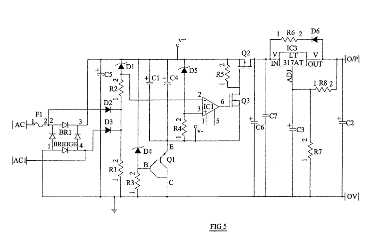

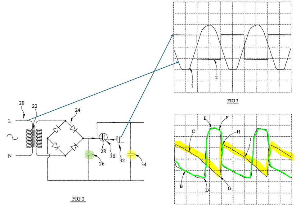

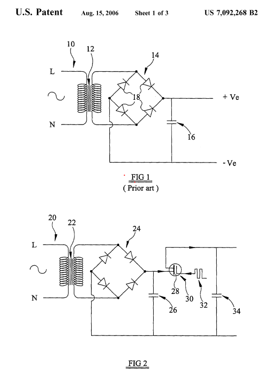

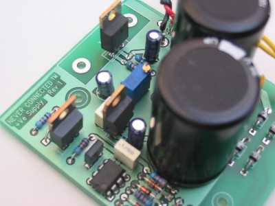

    Michell HR supply explained- "never connected "
    "The Never-Connected approach takes advantage of the sometimes overlooked fact that the power supply actually takes up power from the mains over only a few degrees of the complete sinewave - the breif period in the cycle when the voltage on the secondary is higher than that on the supply rail, which is a necessary precondition for current to flow. NC's innovation is to isolate the equipment itself entirely from the wall during this part of the cycle by diverting the incoming current into a storage capacitor, then releasing it to the supply side once the AC current stops flowing."
    Vis vedlegget 1110685

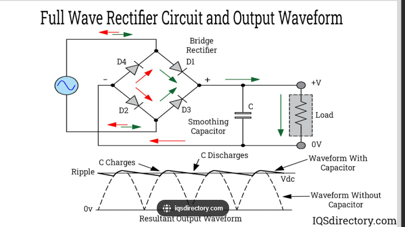

    Standard supply function
    Vis vedlegget 1110805
    Never connected function
    Vis vedlegget 1110804
    26=C5 34=C6
    Vis vedlegget 1110684
    Vis vedlegget 1110689
    Michell
    Vis vedlegget 1110690
    Standard supply Vis vedlegget 1110712 Vis vedlegget 1110711

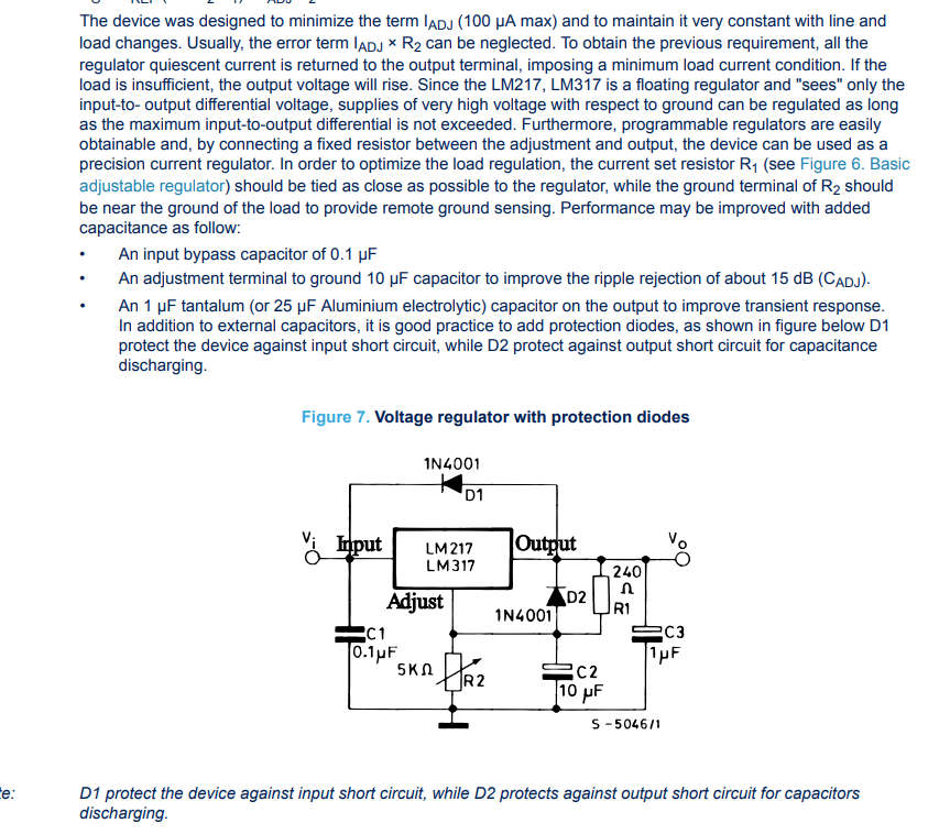

    LM317
    Bing Videos
    Vis vedlegget 1110701
    Vis vedlegget 1110702
    Vis vedlegget 1110710

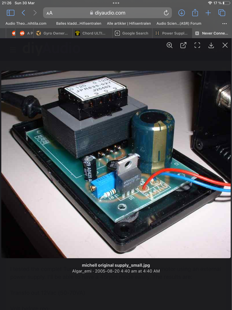

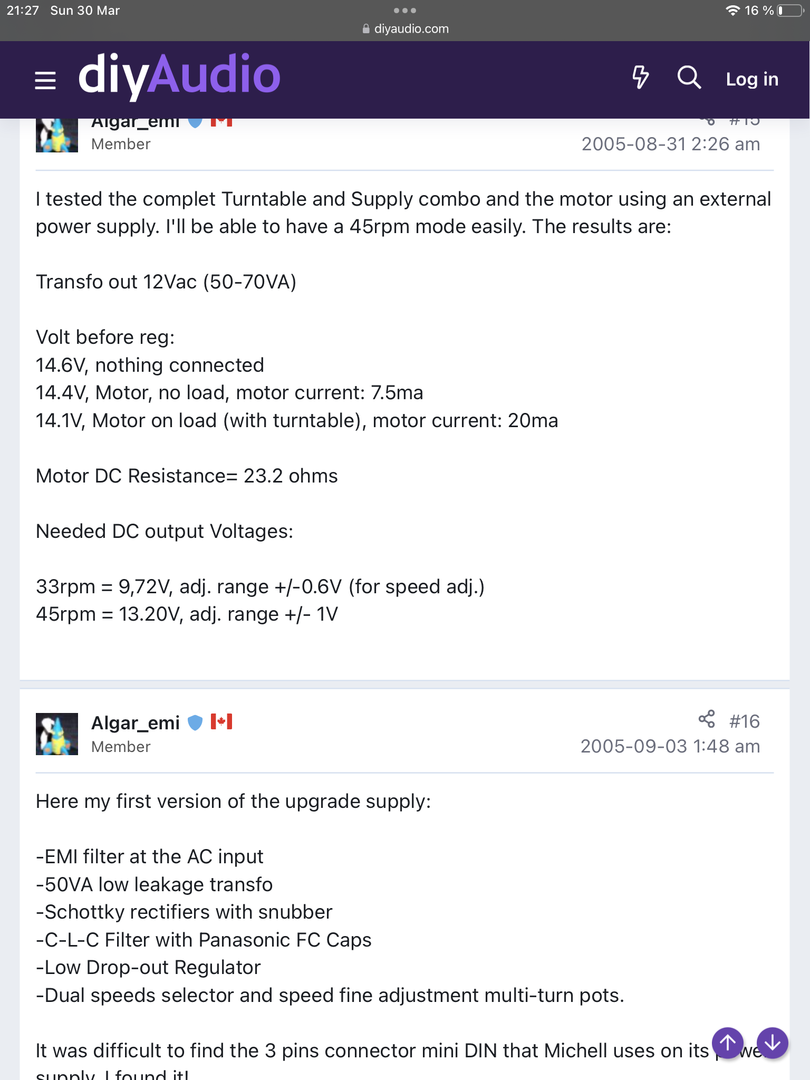

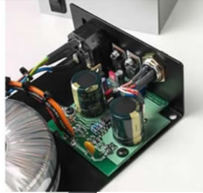

    It was difficult to find the 3 pins connector mini DIN that Michell uses on its power supply. I found it!
    It is made by Switchcraft. It is a Tini Q-G Connector, 3 pins, model TB3M, panel Mount.

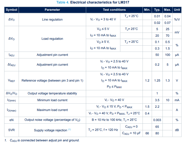

    Simulert HR strømforsyning ,den reduserer ripple FØR spenningsregulator LM317med 2-3 ganger, men siden regulatoren i seg selv reduserer støy og ripple med 10 000 ganger , hvor mye betyr det om støyen på DC til motor reduseres med 10 000 eller 28 000 ganger? Hmm
    R
    0,01% wow tilsvarer ca 1/10 000 del av spenningen motoren krever... så DC spenningen bør være bedre enn 0.01% stabil...dvs 1/10 000 del. HR gjør i alafall noe, gir mer stabil DC til motor med mindre støy og er faktisk isolert fra nettet/trafoen.. peat to peak Ripple FØR LM317 regulatoren er 0.2% for standard supply og 0.07% for HR.
    Men prisen er ganske ublu syns nå jeg 15 000 kr for en ringkjerne trafo og likeretting for ca 10 volt og 20mA er mye. Michell har et nytt bygg å nedbetale.. og kansje de har fått ekstern eiere/partnere som krever utbytte. Det er ikke mange år siden HR kostet 6000kr og Gyro SE kostet 18k. nå koster den 35k , dobling av prisen på får år..

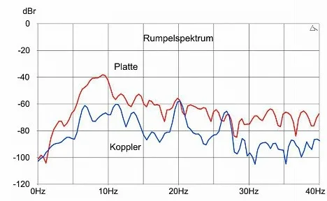

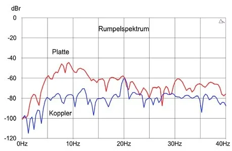

    husker ikke om jeg har lagt ut dette før..

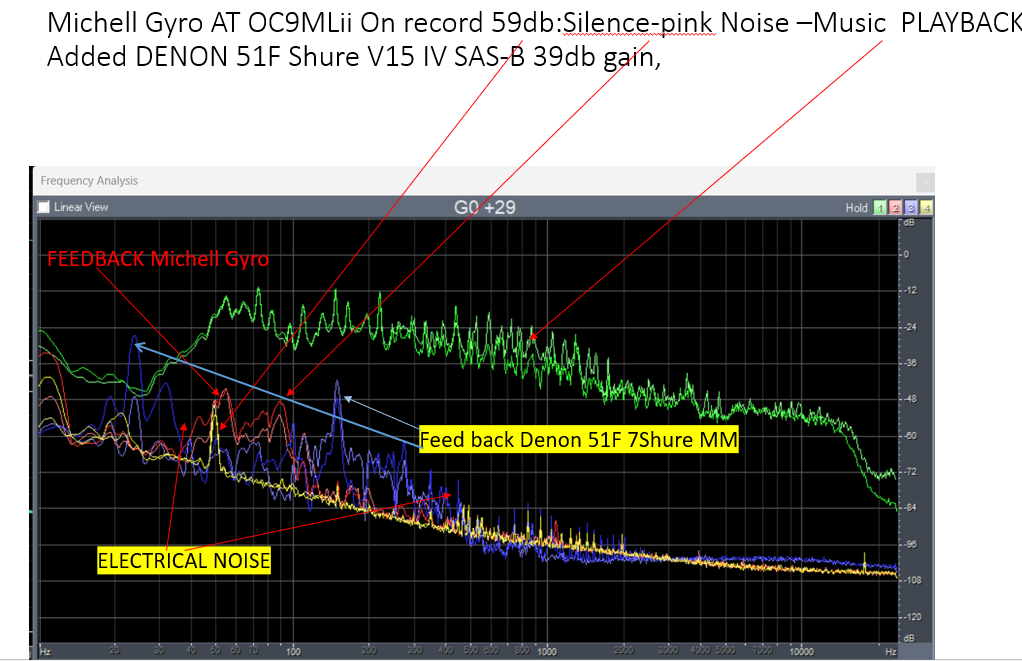

    Frekvensanalysen, ingen differanse på spillerne der- PU og arm e den samme, men armresonansen er ikke den samme på de to spillerne , it, men veldig lav resonans da , rett i det det stygge 4-6 området..her gjelder det å ha flate plater
