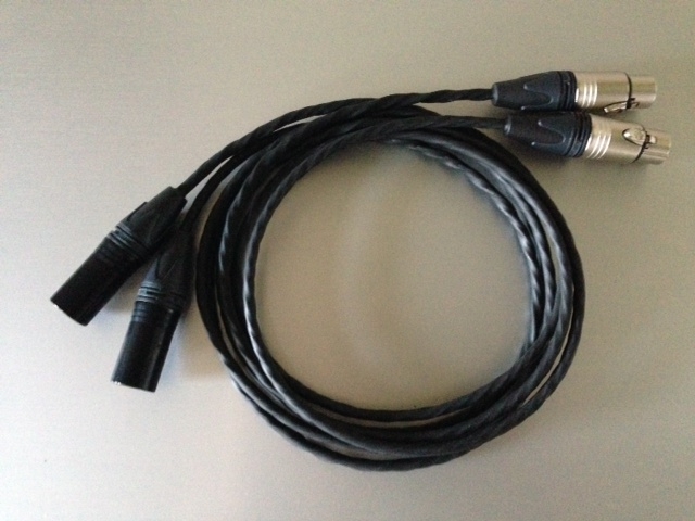

Nesten uten å være klar over det har jeg endt opp med CD spiller og forforsterker med balanserte ut- og innganger.
MÅ jo bare få testet dette og har laget et sett kabler.
Om jeg er spent på resultatet?
Ikke så veldig.
I beste fall bør det ikke være noen forskjell?

Det er jo flere komponenter i signalbanen med XLR, og XLR er jo også veldig robust mot innstrålt støy og har dedikert leder for jord, så det er jo ikke umulig at du hører forskjell.

Forskjell i gain antagelig.
Det hender jo også at komponetkvaliteten i de balanserte kretsene er litt mer påkostet?

Jo da.
Støy har jeg ikke. Der blir det ingen forskjell håper jeg.
Når det gjelder selve signalet vil det ha en langt mer komplisert vei å gå siden elektronikken er mer komplisert med en faktor på fire. Ca?
Jeg er lipp spent på om det er tatt hensyn til nivåene slik at det ikke vil oppleves en nivåforskjell ved balansert i forhold til ubalansert.

Det er forskjell. Det aller meste må tilskrives nivåforskjell. Det er dette som er lettest å regisrere og som maskerer bort i mot alle andre forskjeller. Litt rart at dette ikke er tatt hensyn til når det her er CD og forforsterker fra samme produsent. Til og med samme serie. Lyden er absolutt til å leve med, men..........
Nå som jeg hadde oppnådd ganske likt nivå ved spilling av CD og vinyl så er forskjellen i nivå for stor igjen. Pirk kanskje?

Det er nesten blitt en standard med 2V for RCA og 4V for XLR ut av CD spiller. Dermed får du mye høyere signal ved å bruke
XLR kabler. Dette burde du vite:cool:
ARC bruker til alt overmål 5,4V ut av CD spillerene sine. Dette er sikkert gjort av lydmessige grunner....
Dette gjelder også i forsterkere der det stort sett er mye høyere Gain ved bruk av XLR. Den tekniske forklaringen på dette får noen som er kompetent ta seg av....

Vet nok det ja:)
Hvis jeg hadde vært en "ærlig" produsent ville jeg laget inngangene slik at det UT ikke ville være nivåforskjell om en benyttet ubalanserte eller balanserte innganger. Burde være enkelt.
Det kan tenkes at de nettopp ønsker denne forskjellen. Mange vil like det de hører og velger derfor løsninger som er veldig mange ganger dyrere og mer kompliserte.
Får legge inn overgiret og bli ferdig med min OTL. Balansert hele veien. Og veldig mye høyere "gain".

XLR er vanligvis 6db høyere. Hos meg gjøres det heller ingenting med utnivå i DAC eller pre (Bryston og Parasound), men effekttrinnet mitt (Bryston) har mulighet for å sette gain til henholdsvis 23 eller 29db avhengig av om XLR eller single ended benyttes.
