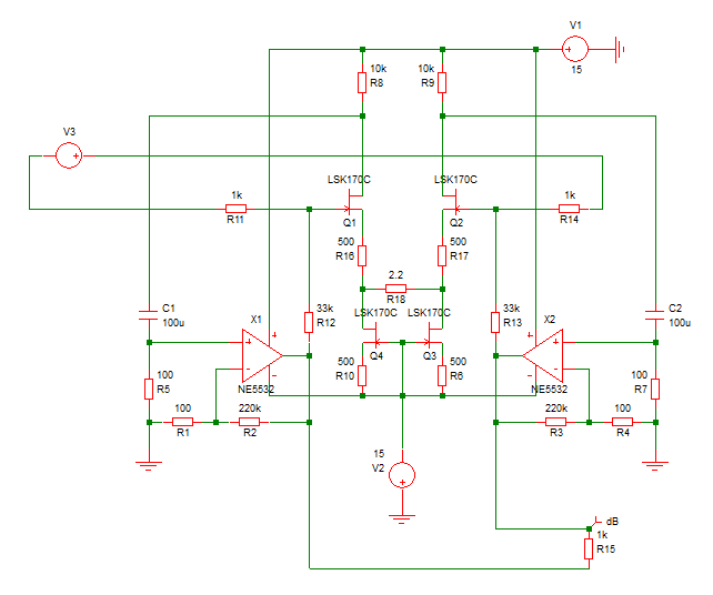

W.O.T.
Denne ligner litt mer på Fig 1 i patentet.
V3 er inngangen og R15 er lasten/utgangen. Forsterkingen bestemmes i stor grad av kombinasjonene R11/R12 og R13/R14, men også de andre motstandene spiller inn, og særlig loop-forsterkingen rundt OPAMPene. CMMR er ikke eksepsjonell men flat vs frekvens. En ulempe er at CMMR påvirkes av toleransene i C1 og C2. Jeg har prøvd å erstatte disse (og R8 og R9) med strømspeil men har ikke fått simuleringen til å fungere. Inngangsimpedansene til OPAMPene er sterkt medvirkende til DC-inn og -ut.
... Det må nok eksperimenteres en god del før dette sitter.
Beklager til trådstarter for at dette er WOT, men det bidrar muligens til å illustrere så er det kanskje ikke så mye «egenlyd» i balansert vs ubalansert, sammenliknet med hvordan tingene faktisk er designet mht kretsløsninger og faktisk implementering, og om de konkrete implementeringene fungerer «best» i hhv balansert eller ubalansert «modus».
