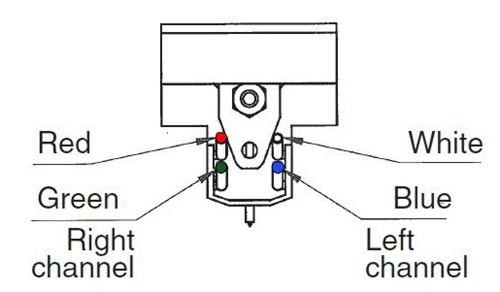

Ang å bruke XLR-inn på en RIAA.
«Ekte» eller «uekte» balansert gir ikke mye mening i sammenheng med PU. En PU er en signalkilde som i seg selv er flytende ift jord.
Her er pinnen ut av PU
Fra Ortofon.com : https://www.ortofon.com/support/support-hifi/faq-installation
Rød og grøn er hhv. «+» og «-» for høyre kanal, mens hvit og blå er hhv. «+» og «-» for venstrekanal. Dersom RCA-kontaktene på platespilleren erstattes med 3-polede XLR-kontakter kan en bruke std. mikrofonkabler mellom platespilleren og RIAA. «+» kobles til pinne 2 og «-» kobles til pinne 3. Skjerm/chassis/jord kobles til pinne 1. Sjekk dog først at jord ikke er koblet til «-» på høyre og/eller venstre kanal fra PU.
Ta ev også en titt på denne fra Aqvox : http://www.aqvox.de/download/AQVOX-phonocable-connection.pdf
Det kan også være verd å ha et øye på https://www.rane.com/note110.html
Vis vedlegget 538501
KJ
Takker, dette var spot on det jeg lurte på 👍. Nå skal jeg skru opp spilleren og se hvordan rca kontaktene er koblet internt til pu.

På dei fleste spelarar/tonearmar med RCA-pluggar er det rimeleg greit å fjerna phono-pluggane og setta på TAC-sokkel eller XLR-sokklar. Det einaste unntaket eg veit om er Rega, som i staden for separat jordkabel koplar armrøret til negativ leiar i venstre kanal [1].
Referanse
[1] A Guide to Rega Tonearms, https://www.vinylengine.com/a-guide-rega-tonearms.shtml
