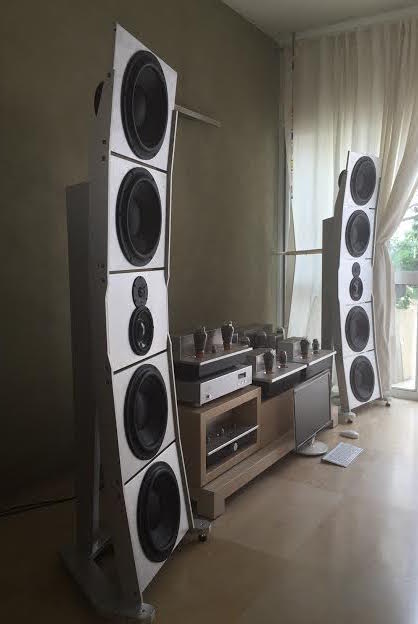

Hvor bred må en baffel være før den kan regnes som infinite?
Hvis du ser på "vanlige" kommersielle toppmodeller som B&W 800 så har de tilnærmet ingen baffel, så det er vel rimelig delte meninger om hva som er best?

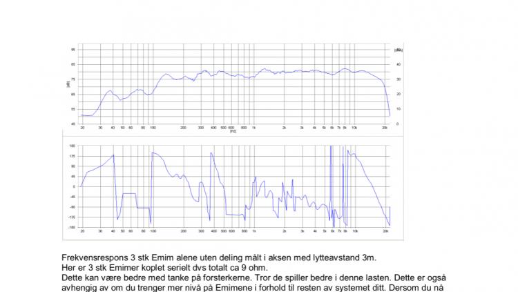

Hakke en dritt annet en at de måler ca 3.3 ohm :) Men jeg har en måling gjort med 3 stk Emim i orginalbaffelen utført av Mr Fredriksen.
Dette ble utført når jeg byggde om filtrene til mine RS2B
Nikko03
15.11.2008
4.480
2.983
sikkert ikke så lett å simulere bånd. Men har du noen ts parametere på de :)
Vis vedlegget 431824
Det ser ut til at nivået er bra ned til 200 før det begynner å falle litt.
Hvis orginal baffelen er 60cm, ville jeg ikke gjort den smalere når målet er bra nivå ned til 150hz.
Men hvis det er mulig å lage bakstøtter på baffelen. Så kan du jo vurdere det , for å få den bredden du trenger :)
