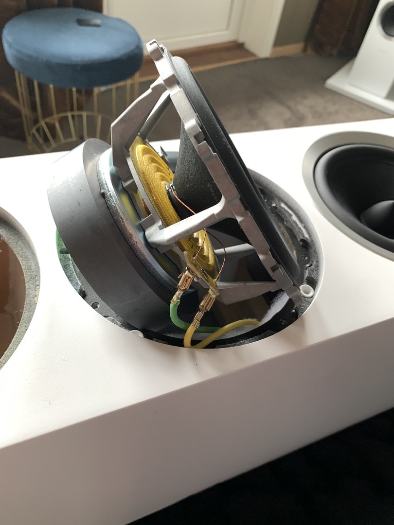

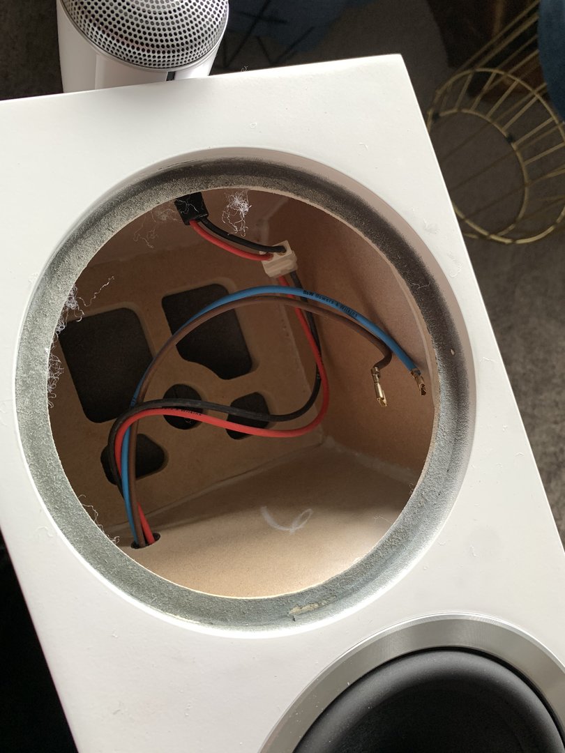

Tenkte å dele et par ganske enkle oppgraderinger av CM10.
1. legge filt på sideveggene i mellomtone-kammeret
2. endre diskantfilteret til 2.ordens for å få jevnere frekvenskurve og faserespons, samt dempe nivået litt. Mod består i å montere spole på 0,68 mH i parallell med diskanten, installere 0,5 Ohm motstand før seriekondensatoren - som jeg endret fra 4,7 til 4,3 uF.
