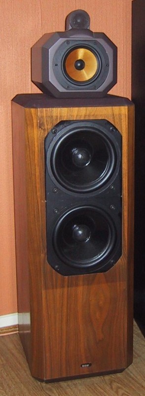

Det blir muligens til å kjøpe ett eldre par B&W802 som ligger tilsalgs på AVforum, er de veldig tungdrevet? event.forslag til effekt.?

B&W Matrix 802 spiller generelt bra med de større Electrocompaniet forsterkerne. Selv om de ikke er voldsomt tungdrevne krever de en strømsterk forsterker for å spille bra og gjerne en med en klangbalanse som heller litt mot det varme. Matcher du denne høytaleren riktig spiller den fortsatt fantastisk!

Hei, hvis det er B&W 802 Matrix du sikter til så brukte bladet Audio og Video og Stig Arne Skilbrei den som arbeidsredskap og referansehøyttaler på slutten av 90-tallet.
Han testet da alle norske effektforsterkere i den tyngre klassen. (i ettertid er det kommet tyngre og frekkere saker på markedet)
Og den forsterkeren som passet best og som "vant" var Electrocompaniet 250R.
Vet ikke om Stig Arne snuser rundt på forumet og kan gi en bedre bedømmelse..?

Hei, disse er tungdrevede og krever strømsterk effektforsterker.
Hvordan er rom, musikksmak, kilde, forforsterker og rom?

Det der ser ut som 802F. Er det mine gamle tro? ;D
Kjøpte slike ny i 1986.
De er relativt snille, og enkle å drive spør du meg selv om de (som de fleste andre) profiterer på strømsterke forsterkere.
Hei
Jeg har et par 802Nautillus. Her snakker vi vel om 802Matrix. Kjenner ikke til om det er store forskjeller mellom disse på hva de aksepterer av forsterkere. Det er vel mulig å lese seg til.
Vil bare slå et slag for rørforsterkere. Har brukt både Consonance M800SE og Cary CAD280 på disse ht med stor grad av suksess. Dermed vil jeg tro at det ikke bare er transistorforsterkere som er aktuelle. Lykke til.
