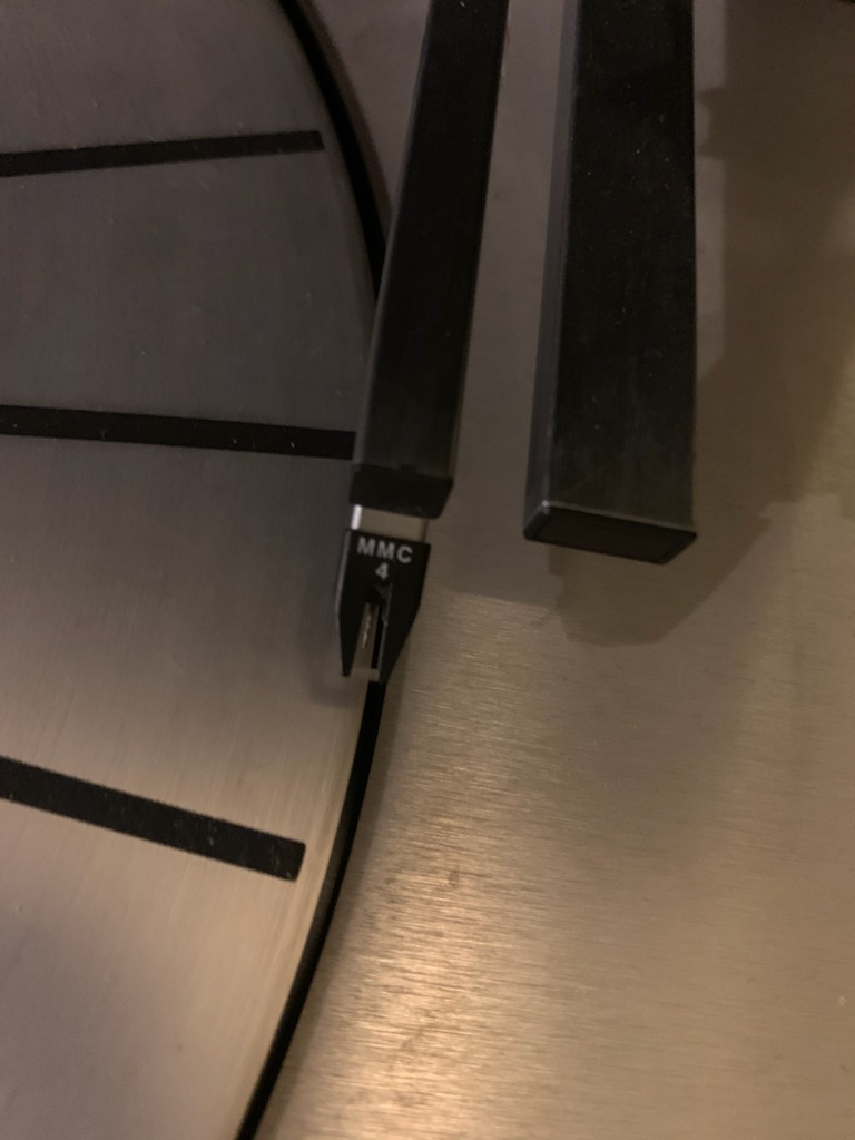

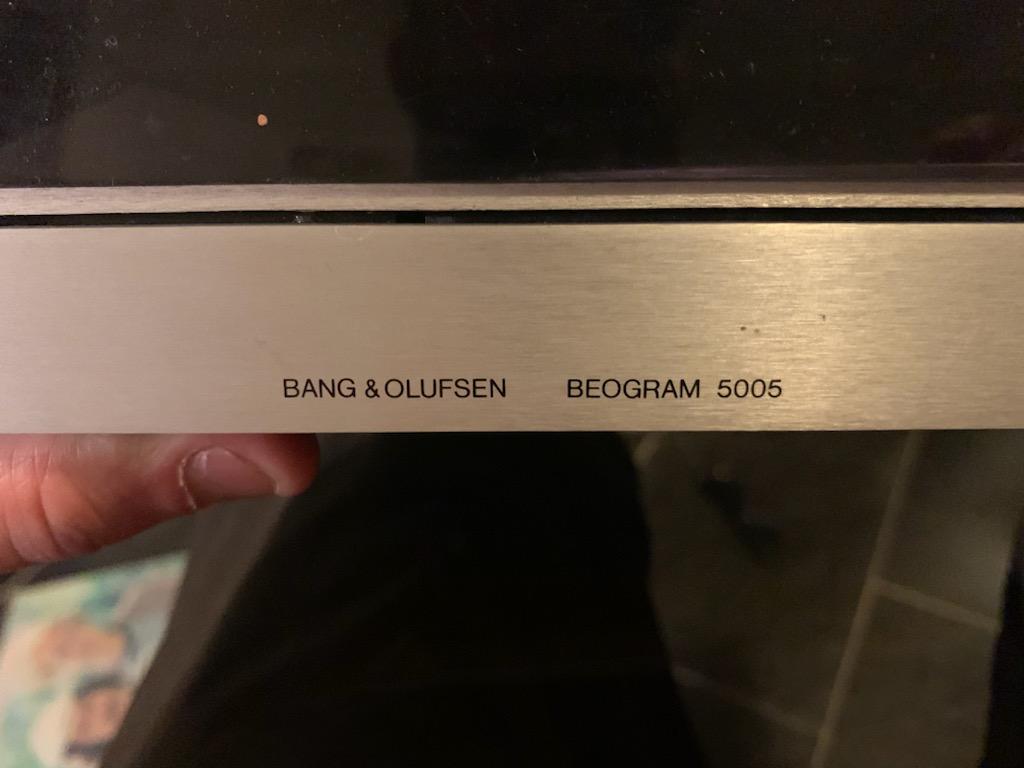

Hei, en kamerat har en sånn med en stift som virker defekt.
Noen som vet hvilken type man kan bruke på disse?

Hør også med Elektronisk Bureau. Han fører Tonar, som også har B&O PU´r i sitt sortiment. Disse produseres av SoundSmith og har eksakt samme spec.
PS - jeg ville ikke satset på å kjøpe en brukt original B&O.
B&O sluttet å produsere PU´r i 1996, og SoundSmith tok etterhvert over denne produksjonen - på lisens fra B&O.
En original B&O PU som selges brukt er mao da minst 25 år gammel og det er stor risiko for at nålopphenget ryker i løpet av "kort" tid.
