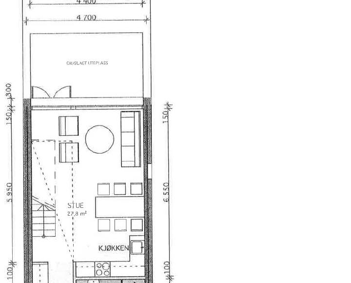

Jeg er på flyttefot og vil snart få en stue med store rette flater, parkett og store vinduer.
Ser for meg at jeg kommer til å møblere ganske enkelt med bord,stoler,sofa og noen bilder på vegger. (kanskje ett teppe?)
Stue/kjøkken er på ca. 28 m2 og jeg vurderer sterkt å skifte til litt større høyttalere enn mine nåværende Spendor S3e.
Så da er spørsmålet: Er det noen som vil dele erfaringer med høyttalere som funger bra/dårlig i slik type rom.
Enkle grep for å gjøre slike rom mer musikkvennlig?

Jeg har presis en slik stue som du her beskriver, mye "hardt" treverk (eike parkett), betong i taket, store glass ruter og på toppen av det hele så er det åpen lösning i leiligheten, ikke det enkleste.
AsparaAcoustics HL2 (se tråden musicus stereo for bilder mm...) som er for små å regne, funker bedre enn mye annet jeg har hatt i denne leiligheten de siste årene.

Da jeg leste overskriften tenkte jeg på bass og slikt, men etter å ha lest innlegget går tankene mine i retning høyttalere hvor man har vært flinke til å tenke energirespons og spredningskarakteristikk. Eksempler:
Revel Ultima2-serien (tradisjonell "kassehøyttaler")
B&O Beolab 5 (aktiv planrundstråler)
Linkwitz Lab Orion (aktiv dipol med tradisjonelle elementer)
Disse unntatt den minste av Revelene er nok utenfor budsjett. Så her er mitt konkrete forslag: http://www.revelspeakers.com/ProductDetails.aspx?prdid=6
Men ikke slå fra deg KEF. De er også flinke til å tenke rom.

Helt enig med Valentino. Jo mer reflekterende rom desto mer sannsynlig at man vil få bedre resultat fra høyttalere med god og smooth offaxis-respons. Poenget i så måte blir at reflektert lyd bør ha så lik frekvensgang som mulig med direktelyd dersom man vil ha så lineært resultat som mulig.
Det kan jo også tenkes at Spendor S3e vil fungere bra, de fungerer bra hos min bror med tilsvarende rom, men det ser du jo når du får flyttet inn. Litt mer nærfelt enn tiltenkt kan også gjøre susen, men det er vel avhengig av brukstype. Det fungerer ikke til mitt bruk, jeg vil ha et rom fullt av lyd, ikke bare i sweetspot. Har KEF med UniQ selv i et reflekterende rom med store vinduer og endel harde flater, har ingen problemer ift "typisk" harde refleksjoner; denslags er vel hovedsaklig forbeholdt høyttalere med berg-og-dalbanekurver offaxis.

Du fikk/får vel ikke helt svar på spørsmålet du spør om, men ja du burde velge høytalere som spiller med rommet 8)

Jeg sitter veldig nær s3e nå og det fungerer greit nok i nedre del av en L formet stue. Men jeg vil nok som deg ha lyd i hele rommet og da blr nok disse litt små. Kjøpte de brukt mest for å sjekke ut hvordan "Spendorlyden" var. Jeg får ikke sub til å fungere så da må det nok bli litt større høyttalere. Kef har jeg hatt før, Coda 7? i noen år og Q65 i nesten 10 år og kunne godt tenkt meg å prøve en 203/2. Brukt bør den vel havne innenfor budsjett?
Noen formening om hvordan Linn vil fungere i et slikt rom? Forsterkeren min har mulighet for å drive Linn (og Naim) aktivt, men jeg trenger da et ekstra kort iden.

Veldig lett å generalisere litt her Minutten; ta et eksempel på en typisk toveis med 1-toms diskant og 6.5-toms bass/mid i en normal baffel, og en delefrekvens på 3khz. Tenk deg videre at denne høyttaleren for eksempelets skyld måler lineært onaxis uten rommedvirkning.
Diskanten vil ha ypperlig spredning til f.eks 60° offaxis ved delefrekvensen, mens basselementet har omtrent null output i samme vinkel ved samme frekvens. Man skal langt ned i mellomtonen før basselementet begynner å spre like bra som diskanten gjør.
Dersom du da setter denne høyttaleren ved en reflekterende sidevegg, så er det lett å forestille seg at diskantens output offaxis vil reflektere fra veggen og til lytteren, mens basselementets bidrag ikke vil det før man kommer langt ned i frekvens (det har med bølgelengde vs elementstørrelse å gjøre). Det gjør høyttaleren ulineær i praksis i dette reflekterende rommet. I praksis vil det i dette eksempelet for lytteren oppleves (og kunne måles) i sweetspot som en heving av området fra 3khz, fordi rommet bidrar med refleksjon.
Så kan du tenke deg et annet eksempel; en høyttaler som tvert om har en lineær spredning 60° offaxis. En reflekterende sidevegg vil da ikke ha like mye å si, fordi alle frekvenser (ikke bare diskantens nederste) vil reflekteres i nogenlunde samme grad. Denne høyttaleren vil arte seg mer lineær og smooth i lytteposisjon; ikke fordi det reflekteres noe mindre, men fordi refleksjonene følger onaxis-responsen nogenlunde.
Derfor; markedet er fylt til randen av høyttalere med spredningsproblemer i reflekterende rom.

Takker; vil bare tilføye at skal man begynne å klatte på reflektert lyd fra en høyttaler med dårlig spredningsmønster ved å dempe her-og-der i rommet, så er man på en veldig kronglete vei. Det skal godt gjøres å klare å dempe alle flater i rommet helt i henhold til høyttalerens output slik at nettoresultatet blir lineært. Da har man iallefall en tidkrevende og iøynefallende hobby en god stund.
Det ender helst med at demping treffer mer uforutsigbart også på andre frekvenser enn de ønskelige, og resultatet ikke alltid blir så levende og bra lyd i rommet som man skulle ønske. Og skulle man senere finne på å flytte på eller sågar bytte høyttaler, til en med en annen spredningskarakteristikk, så må man begynne helt på ny.
Nei, den beste innfallsvinkelen til et godt resultat i et reflekterende rom er vel muligens å lytte på høyttalere som i utgangspunktet er konstruert med tanke på dette av folk som vet hva de gjør. Høyttalere med virkelig godt kontrollert spredning er muligens i fåtall på markedet, men kan godt være den beste oppskriften for lykke i et reflekterende rom.

Jeg starter egentlig med blanke ark her nå, har bodd "midlertidig" i lang tid. Flytter inn i en tom bolig og jeg tar kun med meg anlegget og noen bilder av det som kommer til å være i stuen. Så høyttalerne blir en del av den nye møbleringen, sammen med noe å oppbevare alle boksene i, men jeg vil nok bruke s3e en liten stund først.
-Minutten
(Bøker, magaziner, cder, lper, dvder osv blir hovedsaklig oppbevart i et annet rom)

Er din anbefaling at jeg ikke gjør noe med selve rommet ang demping el? Hadde noe tilsvarende min nye for ca. 10 år siden og der fikk jeg aldri helt bra lyd. Men der hadde jeg anlegget på den ene kortveggen med kun sofa,stoler og bord mellom, og persienner foran vinduet i motsatt ende av anlegget. Brukte der KEF Q65, men det spilte mye bedre i min gamle(bokstavelig) leilighet.
Er vel best å vente til jeg flytter inn, men jeg prøver å planlegge litt i forkant.

Funderer også litt på hvor jeg skal plassere anlegget, høyttalerne samt bord og sittegruppe. Noen forsalg som
kan fungere både akustisk og funksjonelt? Vurdere å droppe rack og gå for type Frislev/Montana.
Er bare på planleggingsstadiet enda, da jeg ikke har flyttet inn enda.
