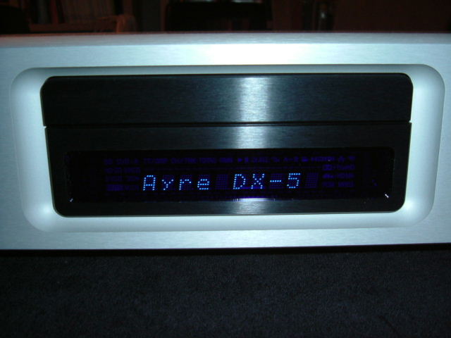

    Nå er den kommet ;D ;D ;D ;D ;D
    Ayre DX-5
    Dette må vel kalles "The swiss army-knife of Hi-Fi" !
    Denne spiller følgende formater :
    BD-Video, DVD-Video, DVD-Audio, AVCHD, SACD, CD, HDCD, Kodak Picture CD,
    CD-R/RW, DVD+-R/RW, DVD+-R DL, BD-R/RE.
    I tillegg er det også innebygd USB-DAC, faktisk en noe forbedret utgave av Ayre's
    QB-9, som ble kåret til Årets produkt i "Stereophile".
    Ikke rart det blir fullt ;) ;) ;) ;) ;)
    Og alt er pakket inn i et stilrent og solid aluminiumskabinett
    Her har en altså pakket sammen C-5xeMP, QB-9 og en topp bildespiller i en
    pen og kompakt enhet !
    Her er det med andre ord topp ytelse uansett hvordan en liker å presentere sin musikk !
    ( og Film selvfølgelig )
    Link til Ayre's sider
    http://www.ayre.com/dx5.htm
    Pris KUN] ;) 80 000,-
