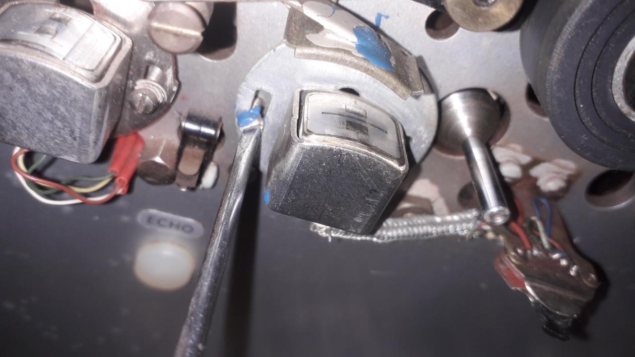

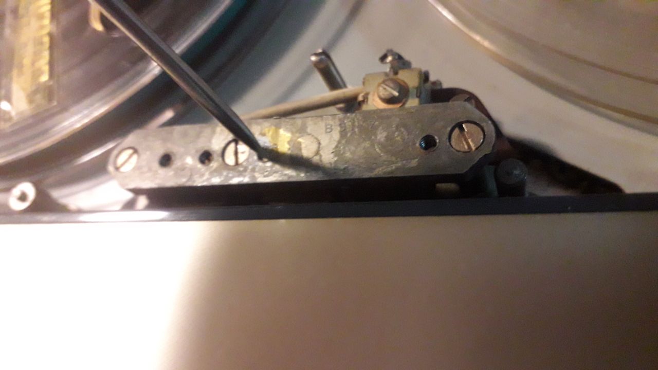

En helt banal tilg for opnåelse af bedst mulig lyd fra gamle bånd er at azimut står korrekt i forhold til indspilningen. Dette kan være et forsøg værd, hvis det ikke er muligt at afspille på den maskine hvor indspilningen er foregået.
Hvilken maskine afspiller du fra...? Tør du pille lidt selv...?
Forstået på den måde at du under afspilning af det gamle bånd, justerer på afspillehovedet's azimut. Juster til max diskant.
Men kun hvis du er helt sikker på hvad du gør... Hvis justering viser sig unødvendig, skal man jo kunne finde til bage til udgangs punktet igen...
Juster mulighed på gammel båndopt. halvspor mono:
Samme, ældre semi-proff. maskine:

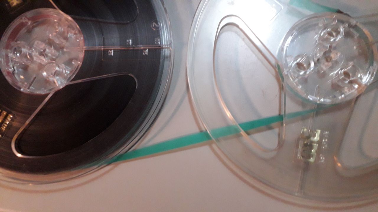

Og så lige båndet der lyder uldent og baglæns. Det "klassiske" twist, som HassseBasssse beskrev:

Om det er tatt opp på "baksiden" av bånn, da bli´r det aldrig bra. Så er det sagt.
Bånn beleggning har ikke blitt biasert ordentligt. Det innspillede har vel omkring en øverste grensefrekvens
på kanskje 1,5-2KHz + det må være veldig svakt også. Her hjelper heller ingen EQ, da det du kommer til å
"løfte" i hovedsaken bare er støy.
Mitt bud....... dropp det. Du søker kvalifisert hjelp.... det har du fått. Her hjelper hverken EQ, azimut, justeringer i
Audacity eller annet.
Sorry...... vet, at det ikke var det svaret du søkte, men fysikkens lover kan ikke omgå´s med hverken EQ eller
Audacity ;)

Det er meget nemt. Det er næsten umuligt at indspille på et bånd, der er vendt med oxid siden modsat. Ibedste fald vil det lyde som en "fjern mumlen" med masser af støj......
