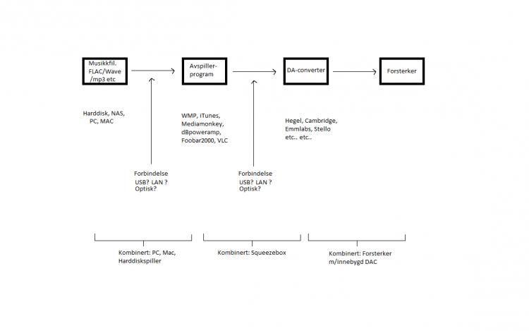

Ok, takk for tipsene!
Av det du skriver slutter jeg at det er forbindelsen mellom avspillerprogrammet og DAC som ikke bør være USB. Virker mest fristende å bygge en liten PC. Har en Mac Mini stående, men den hadde jeg tenkt å selge. Liker ikke Mac så godt...
Ser at type HTPC og mediasenter-PC fokuserer mye på HDMI/bildefiler og flerkanalslyd. Det er vel sikkert mulig å fintune en liten PC til å spille best mulig på musikkfiler. Har ikke tenkt å integrere stereoanlegget med TV-en med det første..

Det er jo en fordel med en HTPC at den også kan brukes til bilde, og programmes som Jriver støtter også avspilling av film og serier på samme måte som musikk. Men man behøver jo ikke bruke denne muligheten om man ikke vil.
Jeg ville ikke bekymret meg så voldsomt over om det er USB-tilkobling til DACen heller. Det er ikke slik at dette fører til ulyder. Jeg vil tro at det ofte kan være en bedre løsning enn å bruke hovedkortets integrerte SPdif i de fleste tilfeller. Men det kommer jo an på hva DACen din støtter. USB, coax, toslink eller AES/EBU er alle godt brukbare til musikk. Hvis du ikke velger USB så vill jeg satt et dedikert kort i maskinen.
Det viktigste med maskinen er forøvrig at den er så støyfri som mulig.
Her er det kabinettet jeg valgte til min HTPC.
Komplett.no - Silverstone Sugo SG07B Mini-ITX Sort
Ser bra ut, tar ikke stor plass, bråker ikke (har tom en bryter på baksiden der man kan skru ned viftehastigheten slik at den ikke høres). Så med et greit hovedkort, en SDD til OS, en CPU som ikke trekker for mye strøm (f.eks. Core i3-2120T) og evt. et lydkort med digitalutgang så er man i mål.
Så kan man velge om man vi sette i en HDD og lagre musikkfilene på denne eller ha dem på en annen maskin i nettverket.

Jeg (og mange andre) er enig med Gjestemedlem i at man bør benytte et eller annet musikkfilformat som i tillegg til musikk, kan inneholde metadata. Eksempler er FLAC og ALAC.
Figuren din inneholder (antagelig) noen misforståelser.
USB
[...] Har en hodetelefonforsterker med DAC (MF X-can V8P) med USB inngang, men ser jo at noen er skeptisk til USB som lydformidler. [...]
[...] Av det du skriver slutter jeg at det er forbindelsen mellom avspillerprogrammet og DAC som ikke bør være USB. [...]
(Asynkron) USB-forbindelse mellom datamaskin og DAK fungerer utmerket. Galvanisk skille er dog (ofte) en fordel.
